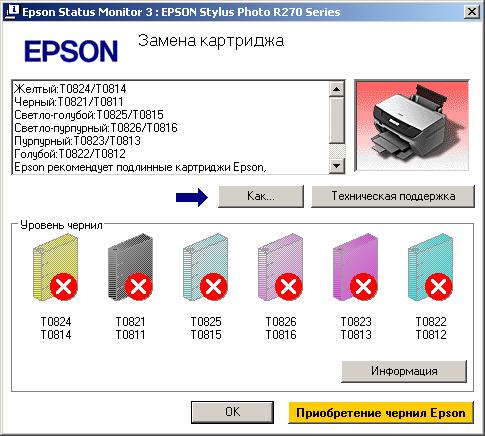

А вот у меня такая ситуация:
1. После 3 месячной безпроблемной эксплуатации СНПЧ от Рессетеров на р270 (не очень активной) теперь очень часто появляется утилитовое сообщение что мол картрижди закончились, поменяйте их (то по одному, то все). Выкл и вкл принтера по 10 раз подряд - без эффекта, помогает снятие и установка планки с чипами после нескольких повторов (последний раз 4 раза подряд). Неудобная фигня... Есть варианты поправить дело?
2. Под емкостями заметил небольшое протекание чернил - какая может быть причина, просто разгермитизация или еще чего? Чернила InkTec E0005, емкости офис.

А вот у меня такая ситуация (номер ДВА):
