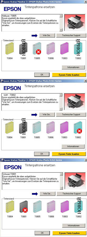

Привет всем и спасибо тем кто решил мне помочь в решении проблемы. :unsure:
И так веселье продолжается. Наконец-то приехали новые чипы для чёрного и синего. Я конечно же их поставил и был удивлён, даже больше чем удивлён. Передомной утилита выдала информацию что теперь чёрный и синий нормально работают но голубой перестал работать. :-X Я вообще тогда ничего не понял и в голову пришла только одна идея, что когда я вставлял новые чипы, как-то повредил чип на голубом. И я решил проверить не логичным способом одну вещь, я поменял на синем новый чип обратно на старый и сново удивление, голубой снова заработал, а синий нет. Потом я поставил обратно на синий новый чип, а на чёрный поставил старый и утилита теперь выдала мне, что чёрный не работает, а все остальные работают. Короче получилась головоломка которую надо в журналах публиковать. Но мне это всё уже достаточно надоело. Какого лысого нельзя сделать вещь, которая бы нормально с первого раза работала. :(
Забыл сказать что принтер сделан в 2006 году.
Я даже не знаю, стоит ли вас просить разобраться с этой головоломкой. Но если будит что сказать, буду всегда рад. ;)
