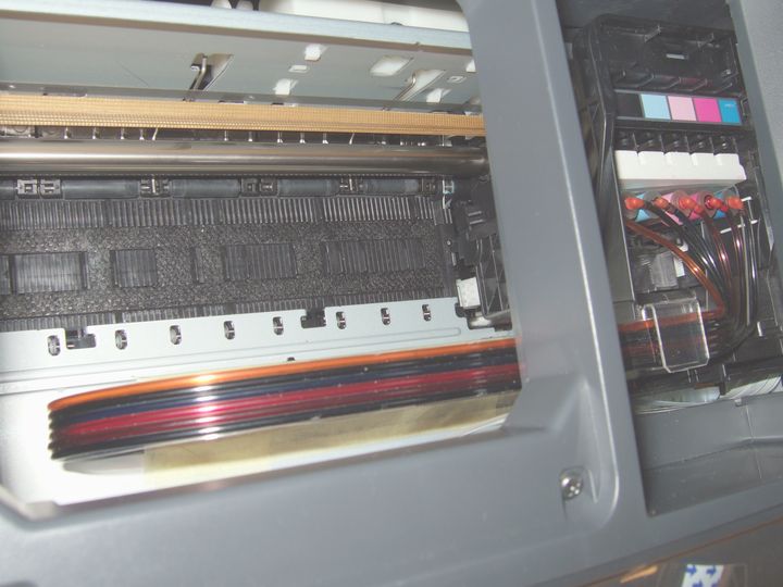

Принтер Epson r270 , стал заминать шлейф при печати. При быстрых движениях головки шлейф вместо того чтобы аккуратно развернутся по ходу каретки предпочитает сложится либо вправо, либо влево либо вообще вниз. Шлейф проложен правильно по инструкции.
Пробовал подтягивать шлейф но это не помогает, перед печатью головка сьезжает с капы - шлейф провисает немного вниз и при последующем быстром движении головки заминается в одну из сторон.
Движени шлейфа ничего не мешает, его длинны хватает ровно на весь полный ход каретки, при уменьшении длинны каретка не доходит в левое крайнее положение.
Что бы с ним сделать ? Что же это за шлейф если он не выдерживает свой вес с чернилами?

| Сообщение #906 Отправлено 01 июля 2007 - 19:01
2 Samaron
Нужна фотография, как у Вас все установлено.
Иногда, одна маленькая деталь, на первый взгляд - совершенно не заметная, играет решающую роль.

| Сообщение #908 Отправлено 01 июля 2007 - 22:07
Samaron
По какой именно инструкции уложен шлейф. Если по нашей - то по верху или по низу?
Вообще СНПЧ чьего производства?
Фотка приветствуется!!

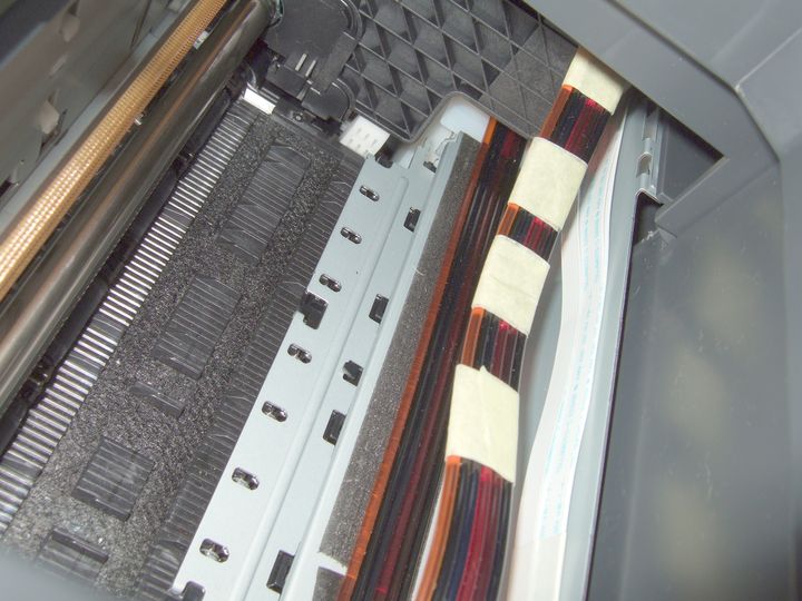

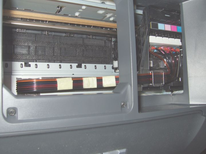

Вот фотки, там видно как провисает шлейф, собственно печатал нормально, до одного прекрасного дня, когда из принтера стали доносится странные звуки, открыл крышку, смотрю шлейф загибается направо и ударяет об корпус принтера, фотки тоже получались весьма оригинальные, вроде как через кривое стекло на них смотриш :) например волнистые изгибы фонарных столбов :)
Белые ленты это я пытался скочем укрепить продольную жесткость шлейфа, помогло но только на время.

Что то шлейф длинный, у меня петля там где у тебя первый скотч и все отлично работает. Жара врятли тут не причем, у меня в комнате жара.

Попробовал уменьшить длинну шлейфа , каретка стопорится не доходя крайнего левого положения, чуть не сорвал ремень привода каретки.
Так что уменьшить длинну ну ни как ..

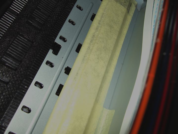

| Сообщение #913 Отправлено 02 июля 2007 - 09:48
А зачем шлейф обмотан белым скотчем? Длина двухстороннего скотча несколько великовата(должен быть 12 см, смотрите инструкцию в электронном виде на сайте) и приклеен он не по краю шасси.

| Сообщение #915 Отправлено 02 июля 2007 - 11:08
Не нужно ничего мотать!
Шлейф уложен так, как категорически запрещается его укладывать во избежание попадания под каретку!!!
2 Samaron
Вы уложили шлейф вопреки всем правилам и здравому смыслу!!!
Выхода два:
1. Переложить шлейф в обратную сторону и навсегда о нем забыть.
2. Подложить под шлейф упругую пластиковую ленту. Это позволит на некоторое время не вспоминать о проблемах.
Снимите скотч со шлейфа!!! Нельзя так делать!!!
Нельзя ничего мотать на шлейф.
Нельзя ничего крепить к шлейфу.
Есть Важная тема: "Крепим шлейф". Советую ее прочесть всю от первой до последней страницы.
Если, конечно, принтер дорог.
2 Samaron
Выхода два:
| Сообщение #916 Отправлено 02 июля 2007 - 11:21
не понял вопреки какому здравому смыслу он уложен...
уложен по инструкции, как нарисовано так и уложен, если что не правильно, так и напишите конкретно.
на другую сторону вывести шлейф нет возможности.
| Сообщение #917 Отправлено 02 июля 2007 - 12:13
Samaron (2.07.2007 - 12:21) писал:
:o конкретно??? :o
Вы читали предыдущий пост?
А тему, на которую я давал ссылку?
Как еще конкретно нужно написать?
ИМХО - конкретнее написано в школьном учебнике физики.
Извините, моих знаний и опыта не достаточно для более конкретного ответа. Сожалею
| Сообщение #918 Отправлено 02 июля 2007 - 12:28
Episode (2.07.2007 - 12:08) писал:
2 Samaron
Выхода два:
2 Samaron
Выхода два:
В R270 в обратную сторону не возможно проложить, так как с левой стороны у принтера там находится шестеренчатый механизм и там даже блоха не пролезет. у Samarona все сделано по инструкции ресетерс, я так же себе проложил, но у меня ни каких проблем нет

| Сообщение #919 Отправлено 02 июля 2007 - 12:58
Проблему на данный момент решил прокладыванием пластиковой ленты под шлейф и закрепление ее скотчем в крайних точках, надежность этой системы покажет время , проблема во всяком случае исчезла.
