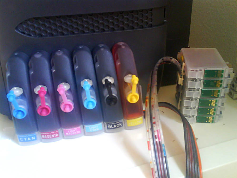

| Сообщение #876 Отправлено 21 июня 2007 - 07:37
Hot-Virus (20.06.2007 - 23:23) писал:
Ганял его ганял и снова без результатно B)
Проверь, до конца ли ты вставляешь картриджи?
| Сообщение #877 Отправлено 21 июня 2007 - 08:14
Значит, требуй замены этих чипов, бракованные оказались. Тут уж нечего не поделаешь.

| Сообщение #879 Отправлено 22 июня 2007 - 21:02
Да, оказывается и в наше время кто-то учиться не хочет! Это я про веселый ответ новичка.
А судя по фотке СНПЧ с картриджами, подозреваю даже, где она куплена. Скажу больше, у меня такая же на моем RX590. Работает, хотя тоже Cayn не определялся поначалу.
