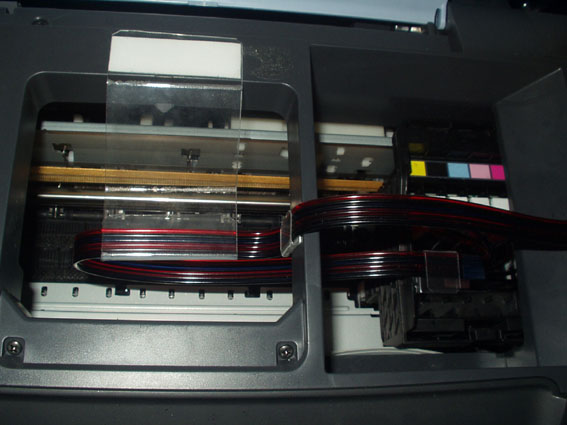

Поставил неделю назад СНПЧ от ресеттерсов на Р270. Все стало нормально, с первого раза запустилось, тест дюз 100% (ставил на новый, сухой), чернила ИнкТек. Много печатаю черным, "виртуальный" картридж закончился, как написано в инструкции, выключил на минуту, включил - обнулились все. Теперь 2 конкретных вопроса:
1. При обнулении промывается головка, в слив льется очень много чернил. Поскольку печатаю преимущественно черным, можно ли этот слив залить обратно в банку с черным цветом? Насколько может пострадать цветопередача?
2. Принтер не разу не развивает скорости, которая описана в документации. В каком режиме он разовьет положенные 32стр/мин?. И какой режим ему поставить, чтоб он ч/б текст печатал максимально быстро (но с полной заливкой, не "черновик")?
Заранее благодарен.

| Сообщение #971 Отправлено 18 сентября 2007 - 11:35
1. Залить можно. Цветопередача уйдет в сторону так, что никто и никогда ее не вернет на место. Лучше отключить помпу, и включать в случае необходимости.
2. Максимальная скорость в режиме "черновик". Чем выше качество, тем медленнее он будет печатать. Подберите себе оптимально экспериментальным путем.
