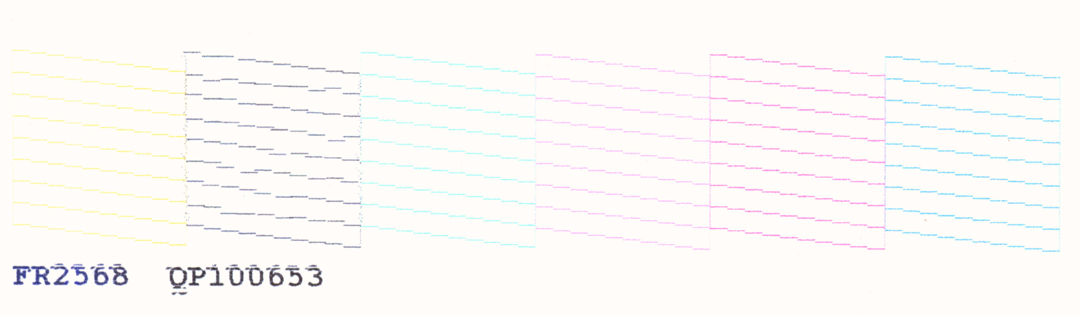

Вот и незасорены!
Повторять б...
И читать ...
После Б-д хРаз, прочистка и контрольная распечатка.
Повтор по необходимости.
ПОИСК рулит!
