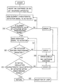

Все таки мне кажется что тут реализована система Коампаратора ...
сравнивается колво плевков (прошивается в чип) с ответным сигналом с датчика.
В случае критической ситуации, а именно, уход сигнала (резонанс пустого картриджа), пропадение ПОЛНОСТЬ и некоторые пороговые - сравниваются с количеством сделаных плевков, чисток в случае критического расхождения параметров прописывается ОШИБКА что приводит к полному обнулению чипа, либо пометке что картридж не исправен = ПОЛНАЯ блокировка работы, при востановлении сравниваемых параметров (новый картридж) блокировка снимается - продолжаем работать.
Я та понимаю что начинать копать надо с логики работы алгоритма, а совтовая и "железная" обработка уже после.
После понимания алгоритма сразу найдутся решения.
То есть надо выяснить процесс общения процессора принтера с переферией (головой)
Дальше уже будет более понятно.

Сначала принтер подсчитывает количество капель, как это реализовано в предыдущих моделях. Когда чип говорит, что закончились чернила, принтер начинает обращаться к датчику, ожидая физического окончания чернил и, соответветственно, обнаруживает ожидаемое изменение параметра датчика. Контейнер, в котором находится датчик и порция чернил, отдаёт последнюю порцию чернил, о чём и сообщает датчик. Вот такой симбиоз! Это позволяет полностью израсходовать чернила из картриджа. Вот алгоритм.
