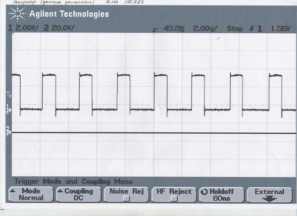

| Сообщение #205 Отправлено 04 января 2007 - 17:25
Частота собственных колxxxxxний датчика.
Генератор на К155ЛА3

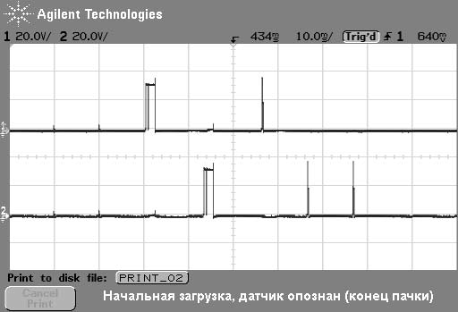

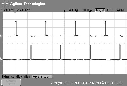

| Сообщение #206 Отправлено 04 января 2007 - 17:31
Развертка 10 мс
Прибор подключен к выводам, идущим на датчик картриджа, но сам датчик отключен

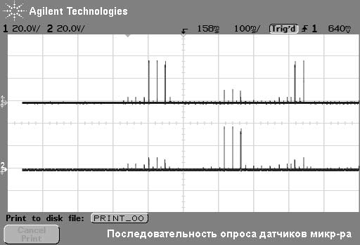

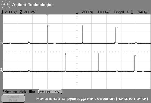

| Сообщение #207 Отправлено 04 января 2007 - 17:34
Развертка 10 мс

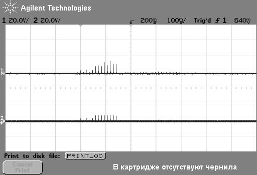

| Сообщение #208 Отправлено 04 января 2007 - 17:36
Развертка 10 мс

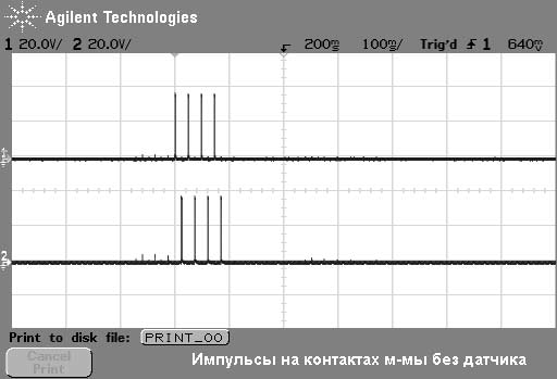

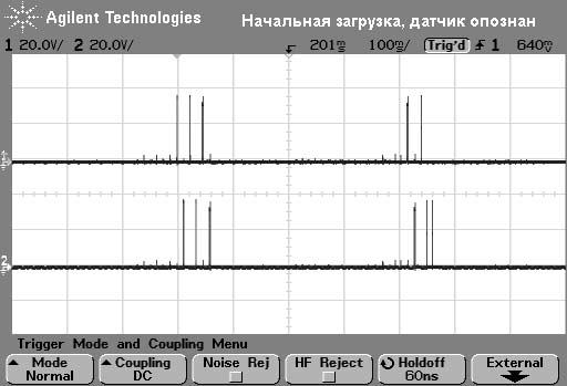

| Сообщение #209 Отправлено 04 января 2007 - 17:39
Развертка 100 мс.
| Сообщение #210 Отправлено 04 января 2007 - 17:41
Развертка 100 мс
| Сообщение #211 Отправлено 04 января 2007 - 17:43
Развертка 100 мс
| Сообщение #212 Отправлено 04 января 2007 - 17:44
Развертка 100 мс
| Сообщение #213 Отправлено 05 января 2007 - 01:57
Надо сравнить частоту собственных колxxxxxний датчика когда в камере есть чернила и, когда их нет!
