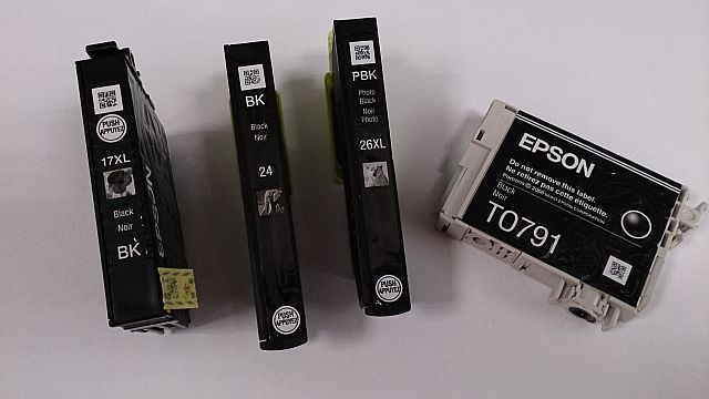

чернила Claria никогда пигментными не были.
Просто автоматом всем на ум приходят водораствоимые чернила для 6-ти цветных фотопринтеров. Это была первая клария и тогда никто не обращал внимания на то, что она (оказывается!) Claria Photographic.
Прошло достаточно много времени, пока появились другие чернила под брендом Claria, а именно
Claria Home (1 пигмент + 3 водянки. Картриджи № 17)
Claria Premium (1 пигмент + 4 водянки, включая черный. Картриджи № 26)
Claria HD Photo (6 водянки, картриджи № 24)
Вот теперь и приходится уточнять, о каких клария разговор.
| Сообщение #108 Отправлено 18 января 2018 - 22:26
Dctek заявляют, что ихние круче L800, хотя и слабее Кларии
Заявить много чего можно. :D
Я буквально года три назад даже слышал заявление, что "экономика России порвана в клочья", а сама Россия "региональная держава, не играющая никакой роли в мире".
Мне что-то кажется, что пигмент - это и есть пигмент, возможно со своим звучным именем, возможно - без, но к Claria он отношения не имеет.
Claria же - это все остальное в этих принтерах, за вычетом пигмента, т.е.
1) Водянка
2) Весьма светостойкая, как для воды
Другое дело, что для удобства весь комплект называют Claria Premium (это проще, чем говорить, принтер печатает некой четырехцветной Claria Premium фото, и неким пигментом -текст).

Дороговато выходит, да еще и фоточерный нужен, чтобы по черноте на оригинал больше похож был, а то и просто оригинальный. А вот пигмент от G серии хвалят. Вот только срок после вскрытия там возможен больше полгода, или начнут густеть-полосить?
