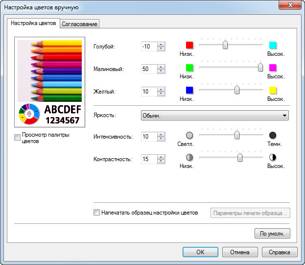

установил наконец на свой 5040 дктековские чернила. К сожалению уходит в зелень. У них на сайте есть профиль для CANON PIXMATS8140, его можно попробовать установить? И второй вопрос, если ли в этом принтере (5040) возможность ручной корректировки цвета? Что-то не могу найти. Жду советов!
|    Сообщение #345 Отправлено 24 декабря 2017 - 20:13   Barranno
Плохо искали. Изображение Изображение
Можно попробовать профиль для 8140, но вряд-ли поможет.
|    Сообщение #346 Отправлено 24 декабря 2017 - 20:14   apika
Так, цветность я нашел где меняется. Подкрутил, стало более менее нормально вроде. Настройки такие. К сожалению скан краснит. Рубашка белая, фон - серый, правое лицо вообще без красноты, левое с небольшой. Синий более насыщеный. Баллоны менее яркие. Сам оригинал брал здесь http://kakrig.com/te...overki-printera . В целом мне пока нравится, красный какой-то тусклый правда. Увеличить бы насыщеность фотографии, не знаю как.

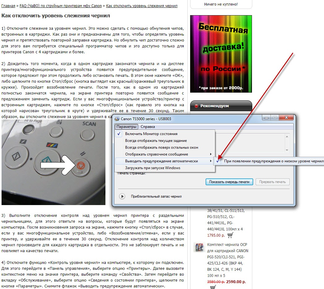

Прикрепленное изображение: 23-01-2018 13-48-00.jpgПока тема горячая спрошу. Как на 5040 отключить слежение за чернилами, думал ПЗК будут сбрасывать уровень, но облом :( А тут уже к концу подходит счетчик, боюсь как бы в неподходящий момент не заблокировалась печать. На картинке 4 пункт сделать (убрать галочку) будет достаточно?
|    Сообщение #357 Отправлено 23 января 2018 - 20:27   Barranno
Нет, это не то. Вот тут написано https://reseters.ru...ic=45094&st=107

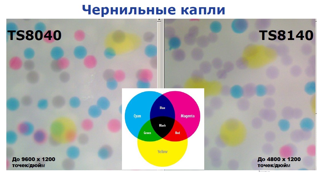

"при не самых оптимальных настройках" капля 1 пл просто не используется. А кроме того, чтобы поиметь этот 1 пл надо ведь не только правильные настройки выставить и использовать оригинальные чернила, так ещё и оригинальная бумага Photo Paper Pro Platinum нужна, так как все прочие не обеспечивают разрешение 9600 под 1 пл. Вот и получается что 1 пл в природе есть, но его практически никто не видел.
У нас с Вами какие-то крайности в данном плане. Как будто ожидаем отпечатка, выполненного на (пускай даже!) на Платинум 300, и глазом можно будет увидеть, что он сплошь и рядом покрыт исключительно каплями 1 пл. Да не будет этого никогда! Минимальная капля есть, но это не значит, что принтер будет печатать исключительно ими. Например, фотопринтеры TS8040, 8140. Рассматривая тест дюз и отпечатки в микроскоп, приходим к выводу, что капли пигмента огромные только (не важно какого именно размера, но предположительно не больше, чем у НР - 15 пл), СМУ - трех размеров, фоточерный не имеет капель 1 пл, а серый не имеет самых крупных капель. Поэтому привязка этой всей истории к бумаге Платинум кажется всего лишь маркетингом.
|    Сообщение #360 Отправлено 29 марта 2018 - 13:47   WWM
Просмотр сообщенияBarranno сказал:
Ну и просто информация для размышления, почему-то у моделей на одной и той же печатающей головке QY6-0090, у TS8040 заявлено разрешение до 9600 x 2400 точек на дюйм, как при минимальной капле 1 пиколитр, а у новой TS8140 заявлено уже до 4800 x 1200, хотя устройство так же имеет капли 1 пиколитр, и в шаблоне проверки сопел их видно, но вот что-то Canon не пишет что у 8140 минимальная капля 1 пиколитр.
Оба принтера печатают с минимальной каплей 1 пл.
А вот и объяснение - почему у 8140 меньше разрешение заявлено.
Вспоминаем сутрактивную модель цвета. Смесевой синий (который на самом деле фиолетовый) цвет не только замещает серый (который в 8040 модели), но и часть голубых и пурпурных капель.
  • Прикрепленное изображение: 8040 & 8140.jpg
