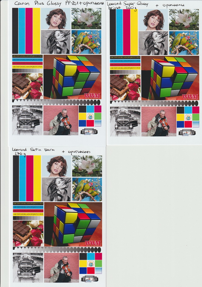

У нас в РБ оригинал продается от $7 за банку 70 мл, неоригинал стоит $4 за банку 100 мл, разница грубо говоря в 2 раза всего. А мне этих банок на год хватит то точно.
Если оригинал будет нормальным по цветопередаче без плясок с профилями, тем более, я использую всего 2 вида бумаги, от дешевых глянцев отказался уже давно, и не будет проблем с ПГ и дюзами, то мне оригинал подходит более чем. Да и как то спокойнее на оригинале, что ли, если это применимо к ситуации, когда пользователь заправляет родные чернильницы или ставит ПЗК вместо покупки оригинальных чернильниц:-)
Фотографии не представляют никакой долговременной ценности, просто хочется, чтобы они и выглядели нормально по цвету, и их приятно было взять в руки. Хранятся у родственников в альбомах, там даже обычный Ломонд 230г глянец с 2011 года с моего P50 + Inkmate290 визуально не изменился, разве чуть чуть пожелтел только. Думаю, что микропористая бумага от Ломонда уж точно хуже быть не должна в сочетании с оригиналом от Canon.
Вот, кстати, пример печати оригинальными чернильницами на фотобумаге Canon Plus Glossy PP-201, Lomond Super Glossy bright 200g и Lomond Satin Warm 270g. Результат меня вполне устраивает (ползунками сделал коррекцию cyan -5, magenta -5, yellow +5). Думаю yellow надо немного убавить, может даже и лучше получится. Сканер немного теплее сделал отпечатки, чем есть на самом деле.

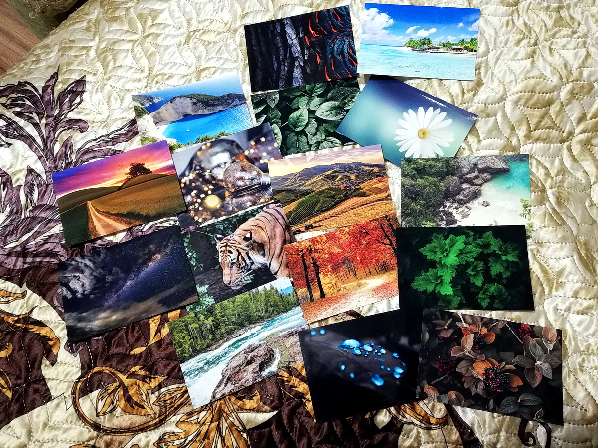

Решил проверить возможности фотопечати, скачал 16 картинок разных в высоком качестве, отправил пачкой на печать. По моему мнению, этого устройства вполне достаточно для домашней фотопечати. 4-х цветный Epson, уж извините, просто отдыхает, и по скорости, и по качеству. А покупать для домашней фотопечати 6 цветные устройства будет далеко не всякий пользователь. Это я к чему? Раньше я в сторону термоструйной печати даже не смотрел. Оказывается - зря, есть и тут свои плюсы. Оказывается, устройство дешевле $80 может печатать вполне себе презентабельные фото для домашнего использования, на которых глаз не режет от размера точки.
Фотография с телефона при плохом освещении, так что все буйство красок не передает))

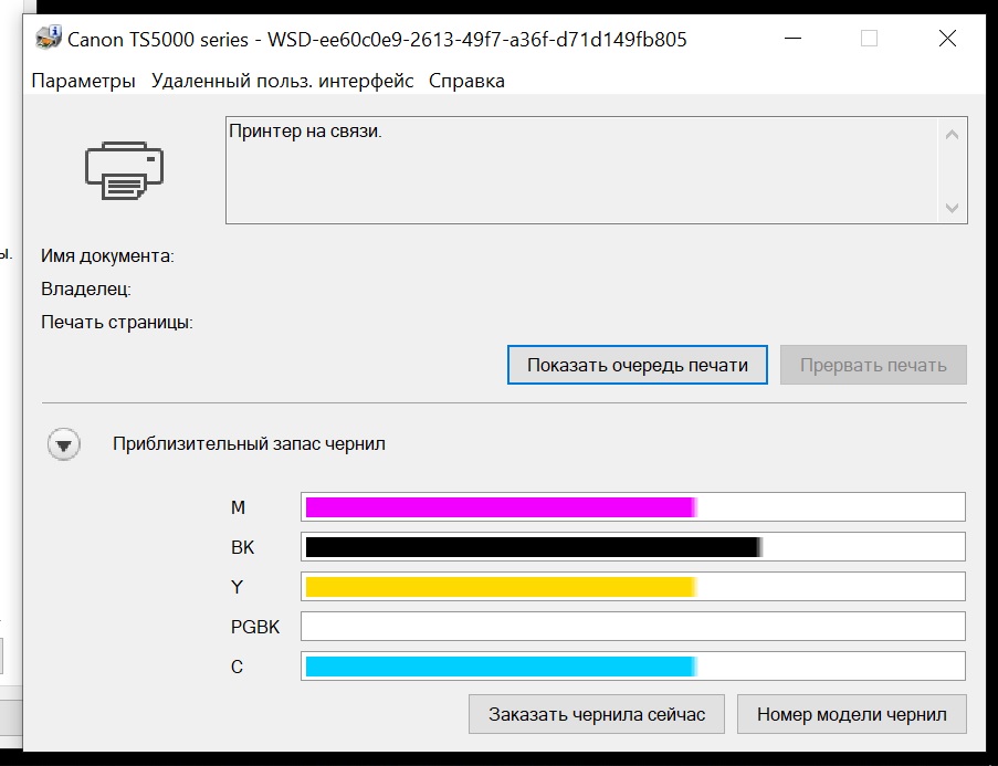

Отпечатано 35 фото 10х15, остаток чернил показывает примерно 60%, фоточерного еще больше.
