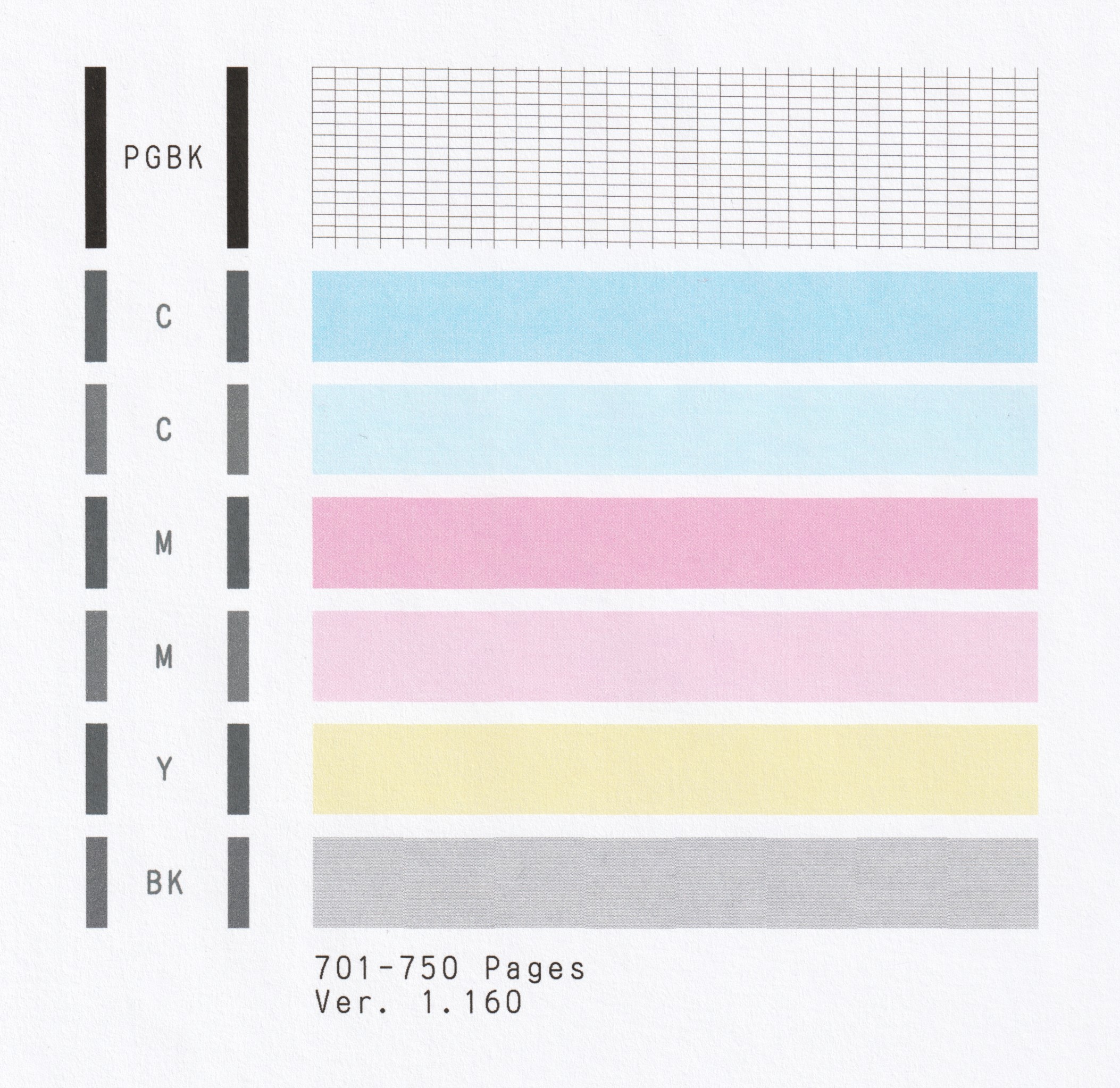

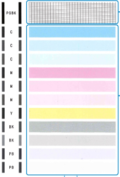

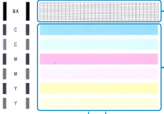

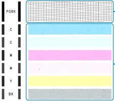

В общем, заправил я родные картриджи оригинальными чернилами GI-490 от Canon G серии, все, кроме фоточерного (его еще и осталось много, и что туда залить я пока не решил).
Про PGBK я уже писал, от оригинального не отличить, даже по запаху отпечатанных страниц, такой же и по насыщенности и по всему. На пигменте от G серии уже напечатал примерно 250 страниц документов, никаких проблем нет.

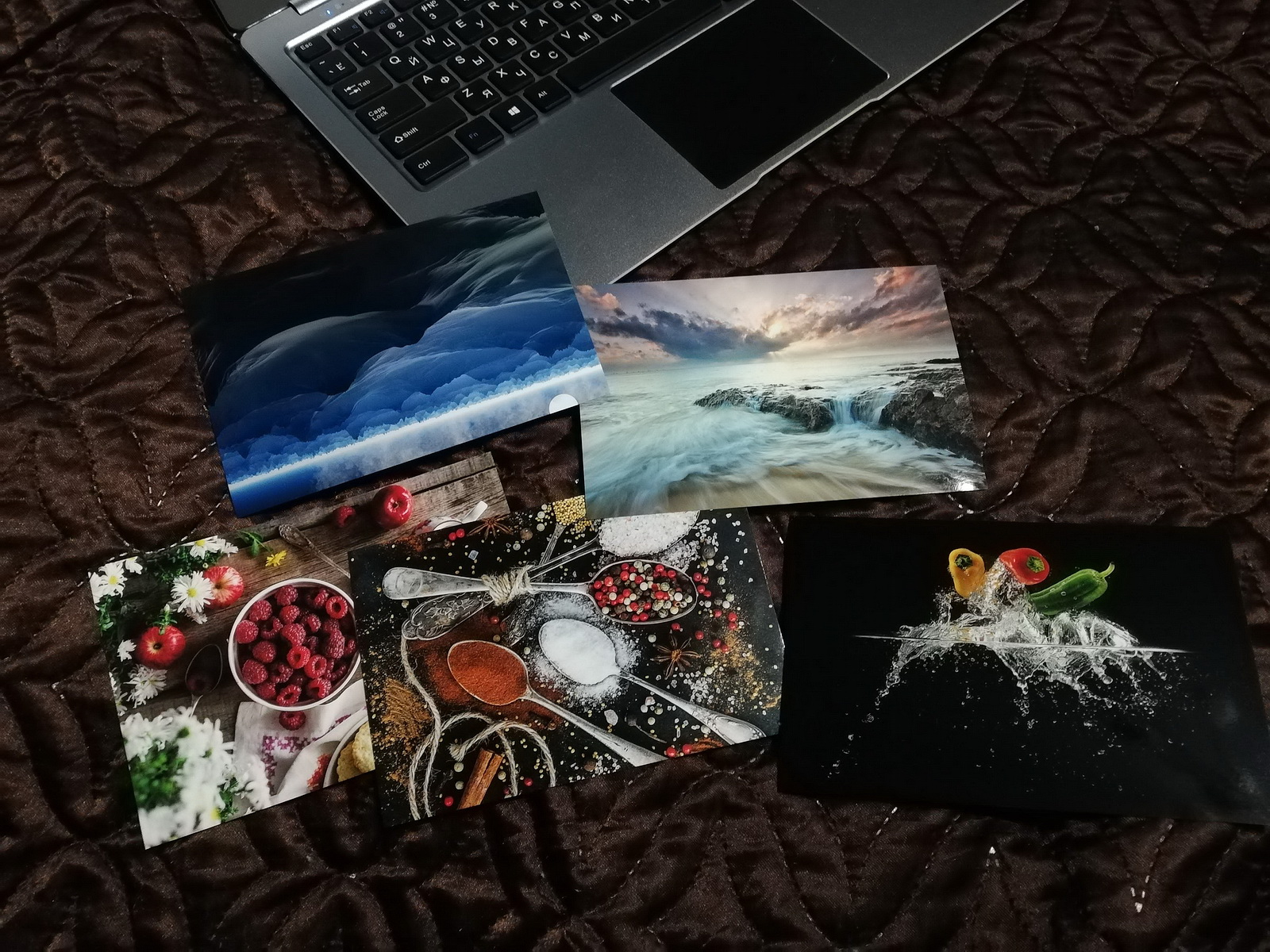

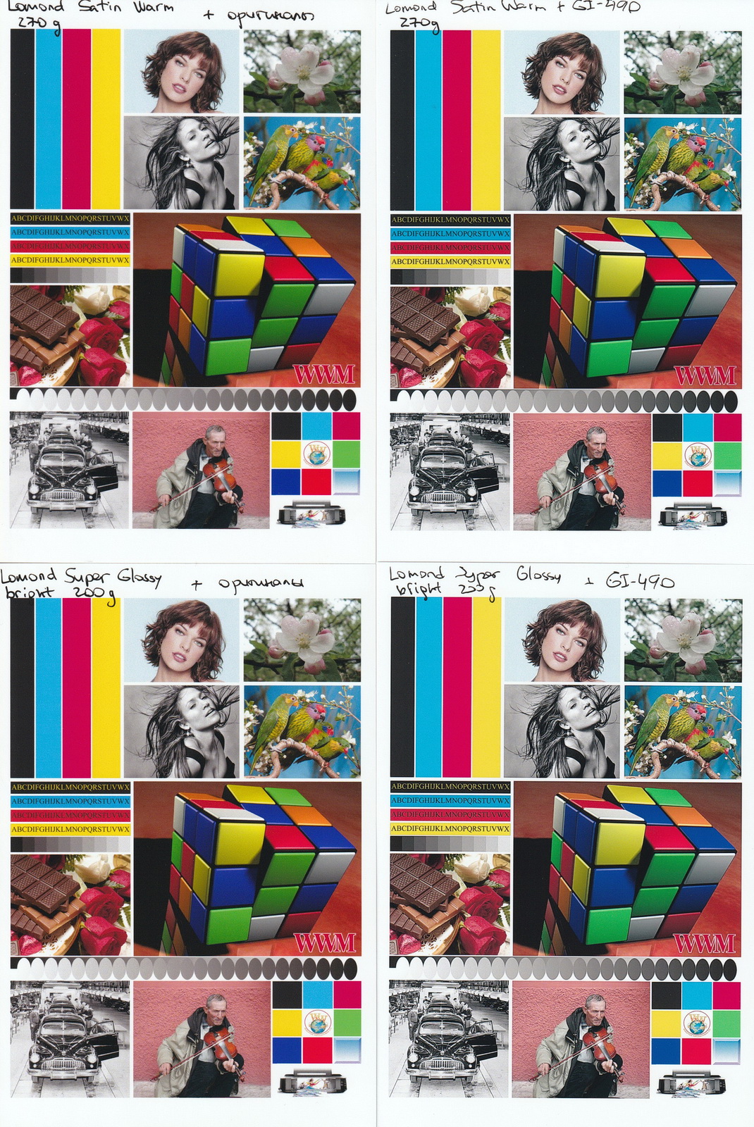

C, M, Y от G серии тоже работают нормально. Говорить про цвет пока сложно, в картриджах же еще и родных чернил какое то количество оставалось, поэтому там сейчас смесь чернил. Картинка на фотобумаге стала чуть теплее, ушла немного в желтизну, но, думаю, из драйвера принтера настройкой цветов получится это убрать. Пока этим не заморачиваюсь, жду, когда приедут ПЗК, хочу на чистых чернилах от G серии (кроме фоточерного) попробовать. Ставил на пробу 20 штук 10х15 фотографий печатать на премиум Lomond, вроде все нормально, дюзы не выпадают, не полосит.
Ка приедут ПЗК, надеюсь на след. неделе, напечатаю тестовые картинки, попробую средствами драйвера подогнать цвет под родные чернила и сравню GI-490 и родные чернила.
