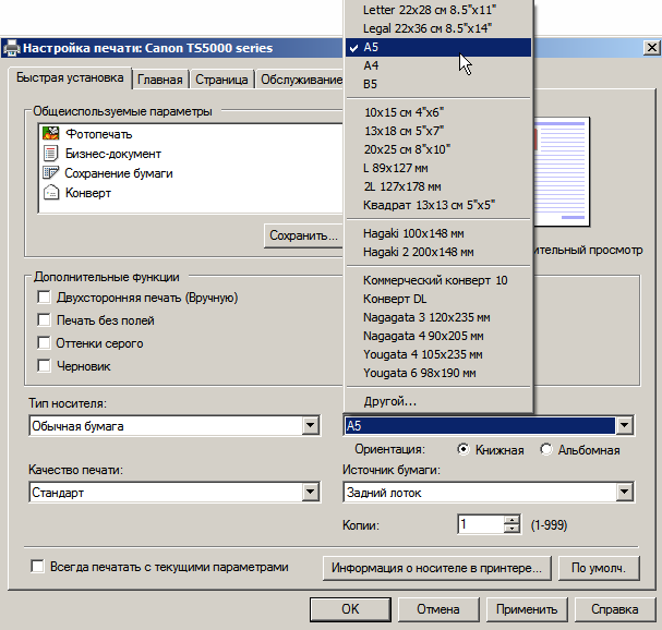

зы. а формат на обычной бумаге, формата А5 можно печатать на нем? Мне нужно кое что отпечатать, именно на А5, причем желательно с обоих сторон. Понятно, что можно помудрить в Ворде с А4 - но мне кажется будет проще сразу печатать на А5.
| Сообщение #323 Отправлено 05 декабря 2017 - 21:45
ONV
На черновой печати у меня на заливках полосы можно заметить, а как у Вас? Какое, кстати, устройство? Посмотрите в свойствах, может ли вообще печатать на а5. Ещё пигментом гораздо быстрей печатает, бумага как через три ступеньки прыгает.

Futureworld, я думаю что с любого лотка можно печатать пигментом, при выставлении типа бумаги. У TS5040 только задний лоток, у других по два.

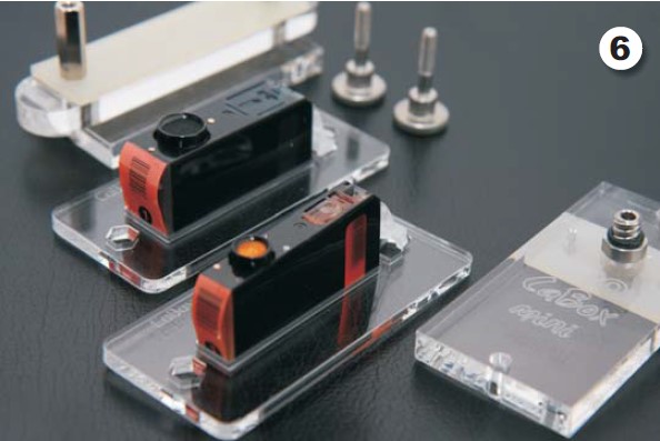

ох и наворотили там в одной из статей
Изготовленное приспособление, конечно, выглядит сильно по-домашнему по сравнению с профессиональными такими же (см. приложение).
"Пропитанный воздухом абсорбер очень плохо принимает (и самое главное отдаёт!) чернила"
Как это пропитанный воздухом?
На самом деле имеет место именно то, о чем мы неоднократно уже упоминали - наполнитель картриджа гидрофобный (не любит воду) изначально, поэтому его так сложно пропитать чернилами при заправке, особенно, если наполнитель в ПЗК китайских.
| Сообщение #336 Отправлено 15 декабря 2017 - 18:57
WWM, т.е. видимо поэтому вы мне рекомендовали заправлять оригиналы - из-за материала абсорбера.
Получается, что без подобного приспособления качественно заправить китайский ПЗК в домашних условиях не получится?

| Сообщение #337 Отправлено 16 декабря 2017 - 10:47
Нет, это Вы уже слишком. Китайские ПЗК просто надо не какие попало брать, а качественные, где наполнитель нормальный как в плане заправки, так и удерживания чернил.

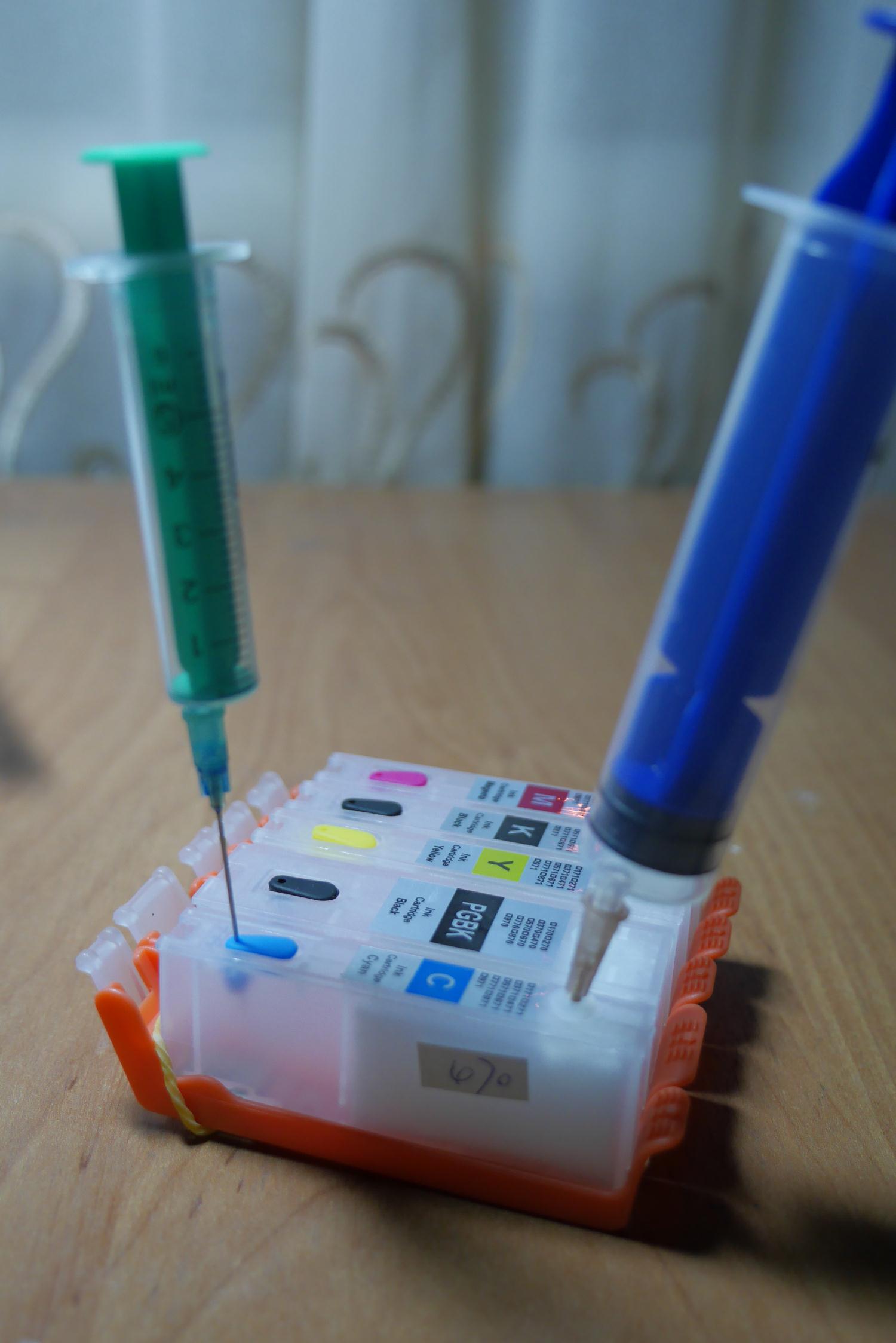

| Сообщение #340 Отправлено 16 декабря 2017 - 22:01
Еще не пробовал, но что если просто вот так? По-моему, отверстия в центре пробок как раз для этого и сделаны.
Наверное отверстие где игла будет не совсем герметично.
Это если бы была пробочка запасная, тогда клеем бы залить основание иглы - было бы лучше.
Ну и наверное это не поможет больше нескольких раз если наполнитель совсем плохой.
