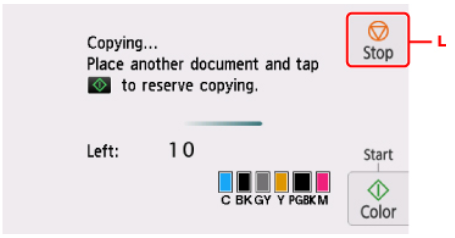

|    Сообщение #111 Отправлено 21 апреля 2017 - 15:07   Barranno
Если верить электронному руководству TS8000, на странице 496/497 описана стандартная процедура отключения определения запаса чернил:
Если необходимо продолжить печать, отключите функцию определения оставшегося запаса
чернил. Чтобы отключить данную функцию, удерживайте не менее 5 секунд клавишу Стоп (Stop) на принтере, после чего отпустите ее.
так что думаю кнопка на экране в уголке высвечивается. Картинка пример.
  • Прикрепленное изображение: 2017-04-21_17h12_07.png
|    Сообщение #112 Отправлено 21 апреля 2017 - 18:22   WWM
 Barranno сказал:
Человек искал на панели передней, а там только сетевая кнопка.
Странно, что не догадался ни в руководство посмотреть, ни на дисплей.
