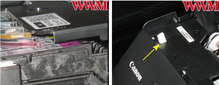

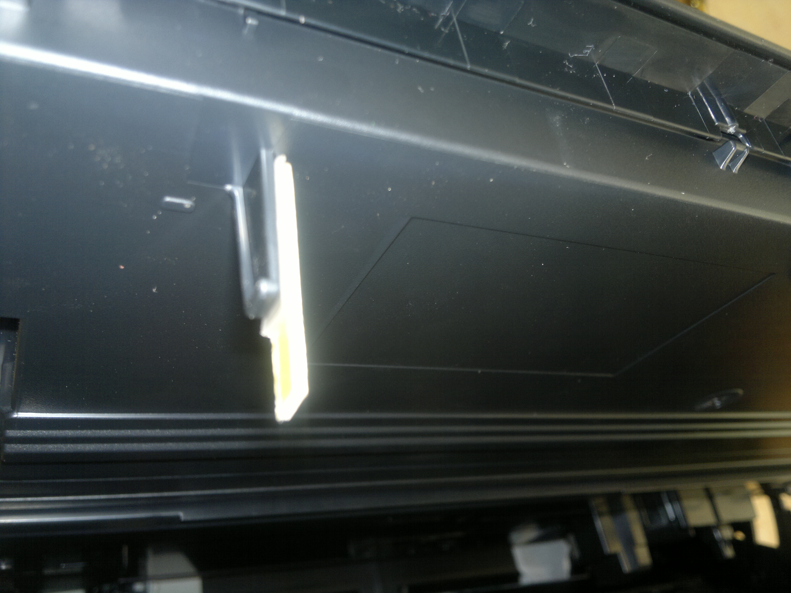

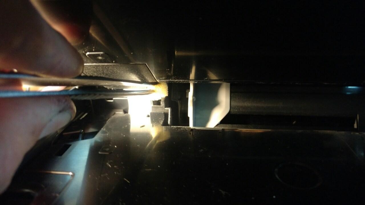

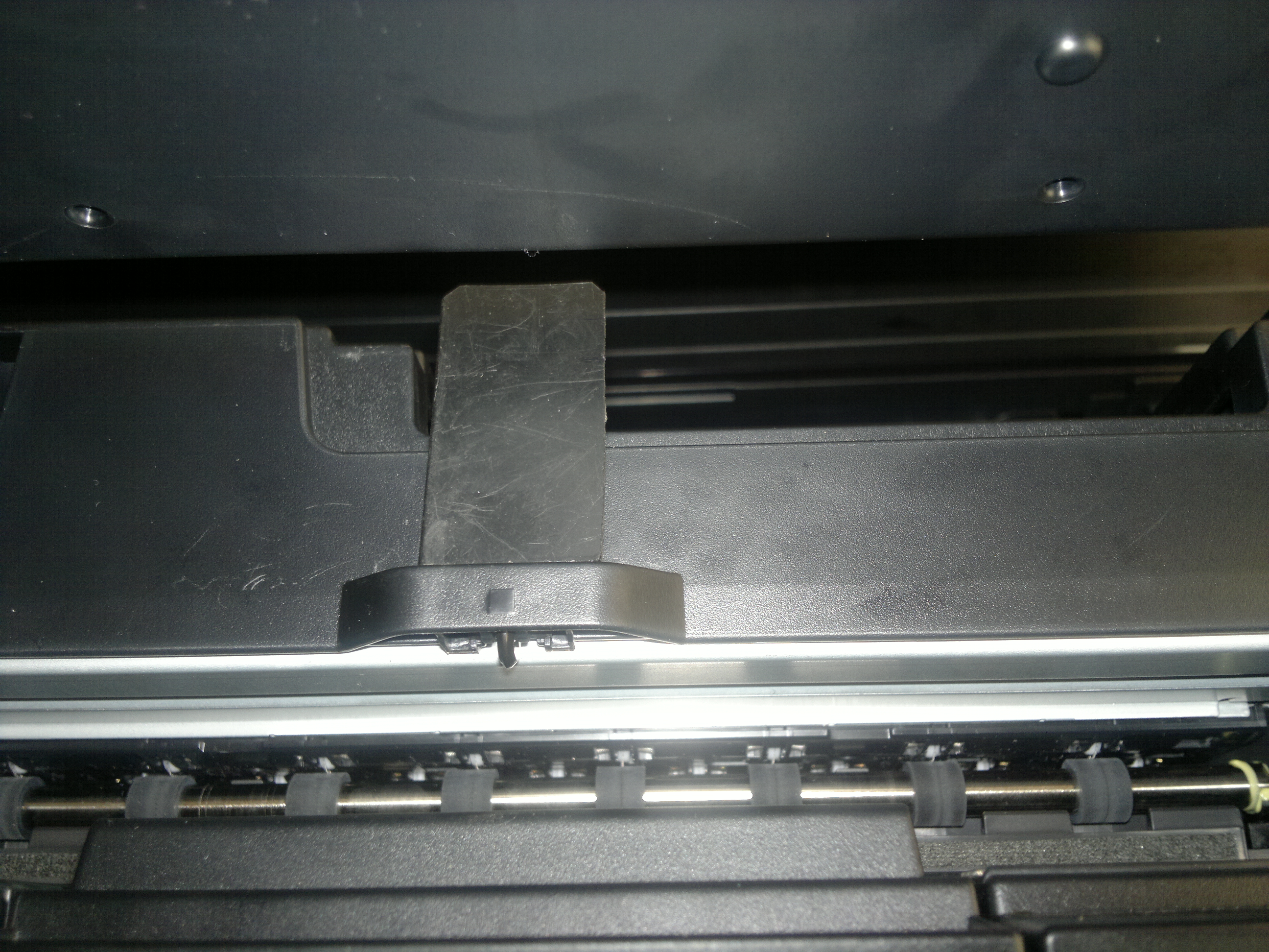

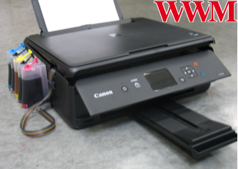

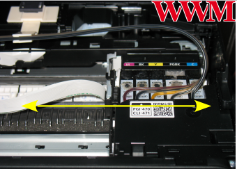

подскажите пожалуйста как фиксируется приоткрытая крышка в Вашем принтере

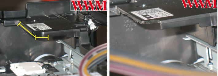

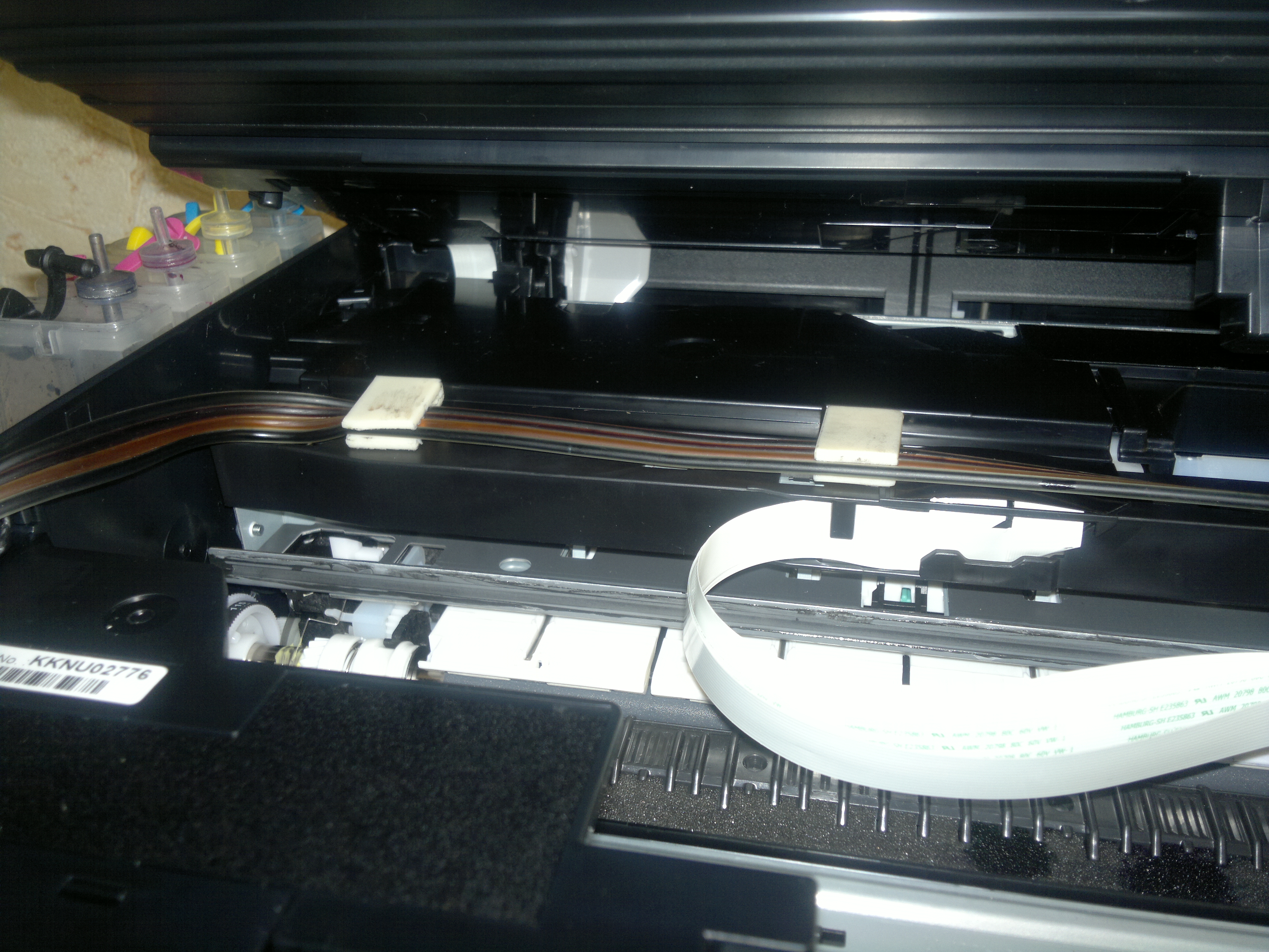

Используя полотно ножовки, необходимо срезать выступ крышки над кареткой с картриджами, как показано на фото, иначе он будет мешать движению печатающей головки при печати с СНПЧ.
Нагрейте зажигалкой держатель планки подвеса и немного подогните его, как показано на фото.
Приклейте планку подвеса шлейфа на корпус принтера. К планке подвеса приклейте площадку, она не позволит впоследствии пережимать шлейф крышкой сканера.
Просмотр сообщенияAlex.72 сказал:
блокировали ли контакт открытия крышки
да

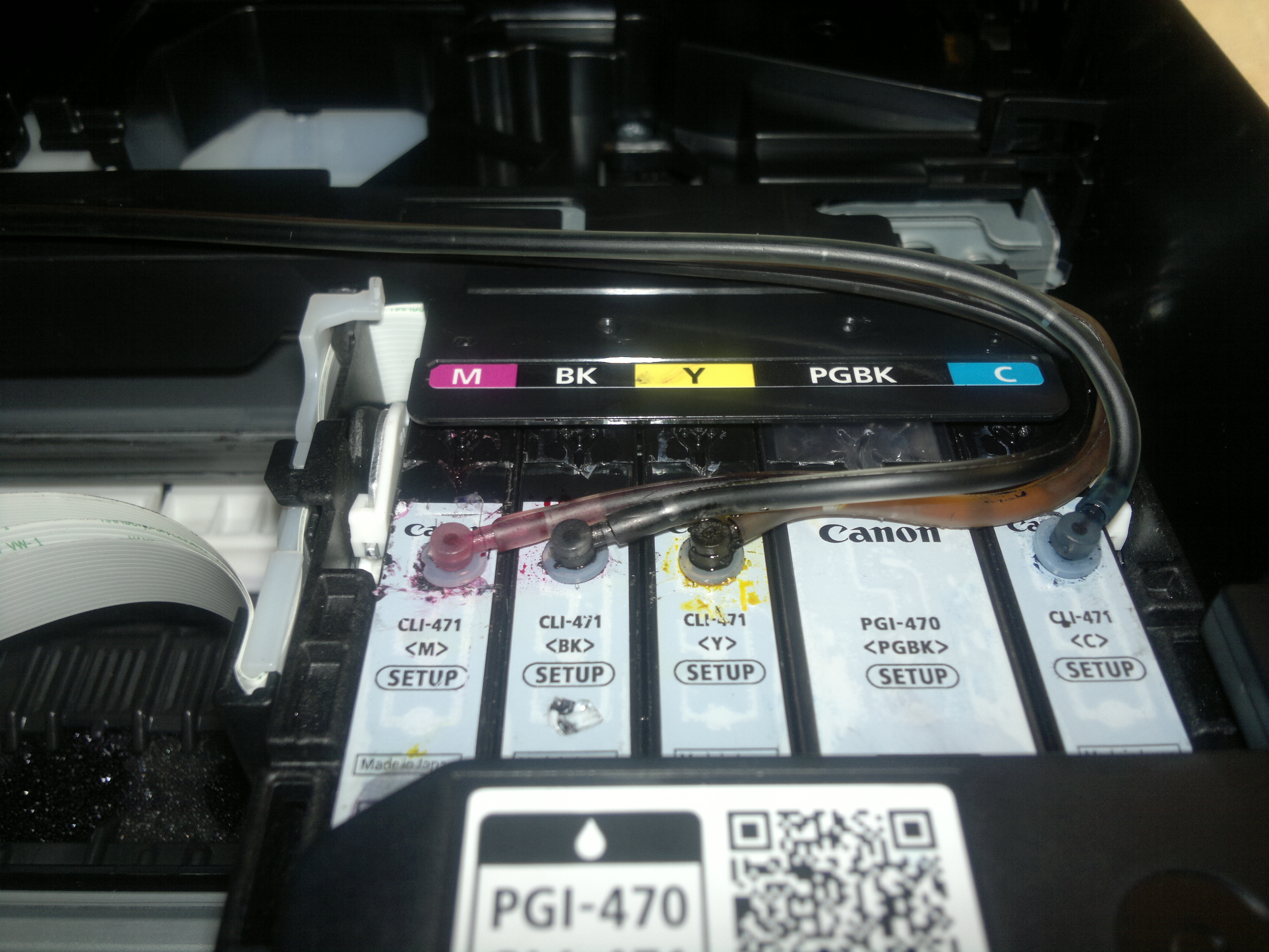

Я обошелся без подрезания корпуса, на картриджах запаял заправочные гнезда термоклеем, а в воздушных просверлил отверстия и установил подводящие трубки с силиконовыми втулками. Думаю подача чернил от этого не пострадает. Что-то не очень видно, у Вас крышка упирается на планку подвеса корпуса?

|    Сообщение #144 Отправлено 16 июня 2017 - 10:45   Alex.72

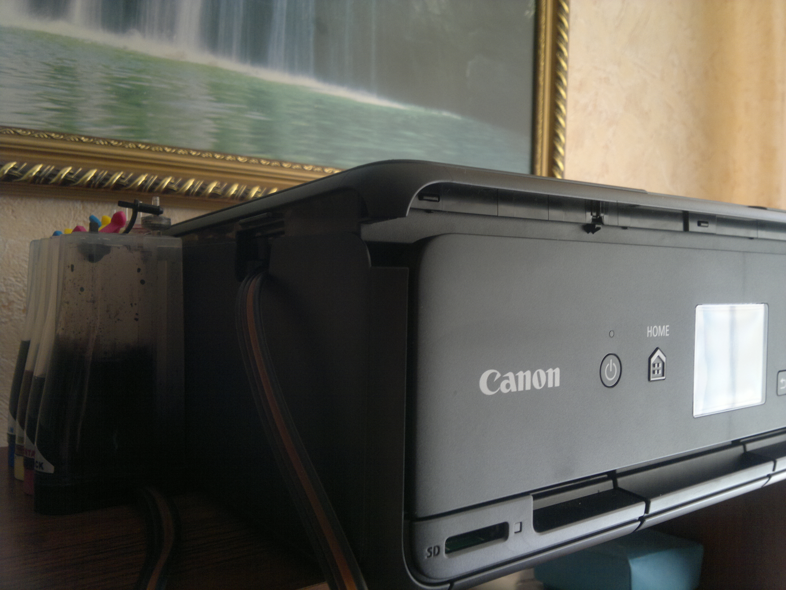

Переделал расположение шлейфа, за выступ не задевает, по рисунку видно. На фото подключено 4 банки (валялась СНПЧ от старого принтера, решил не покупать новую а поставить эту). Благо у меня всего два ученика, при печати пары десятков текстовых страниц в месяц, заправить самый большой картридж труда не составит (залил краску псевдопигмент BK35), а для фото СНПЧ самое оно. Блокиратор корпуса нарастил приклеив на скотч пластинку, крышка работает как при оригинальном использовании. Также чтобы не отломить блокиратор, под середину поставил упорную пластину из пластмассы (также на скотч), крышка в закрытом положении опирается на него. Также пришлось выпилить с левой стороны окно под шлейф СНПЧ. Прикрепленное изображение: 2017-06-16-830.jpgПрикрепленное изображение: 2017-06-16-831.jpg Прикрепленное изображение: 2017-06-16-832.jpgПрикрепленное изображение: 2017-06-16-833.jpgПрикрепленное изображение: 2017-06-16-835.jpg
|    Сообщение #145 Отправлено 16 июня 2017 - 11:53   WWM
Т.е. 4 трубки таким образом без проблем, а была бы пятая, то не получилось бы таким образом?
|    Сообщение #146 Отправлено 16 июня 2017 - 14:28   Alex.72
Нет без разницы, у меня СНПЧ на 4 банки, покупать комплект на 5 нет желания. На Aliexpress видел шлейф на 5 трубок, а таких же банок поштучно не нашел.
