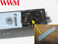

WWM, а как вы реализовали герметичность воздушного отверстия на родных картриджах
|    Сообщение #72 Отправлено 15 марта 2017 - 12:56   WWM
Как обычно, заклеивать.

|    Сообщение #74 Отправлено 15 марта 2017 - 13:25   WWM
вашу любовь к скойчу
скотчем можно пользоваться только в случае гладкой поверхности.
а здесь не тот случай.
поэтому используется стержень для склейки (такие идут для термопистолета).

WWM,
А если попробовать пластилин ?
Ведь термоклеевый пистолет не у всех дома есть .

|    Сообщение #76 Отправлено 15 марта 2017 - 21:32   WWM
А пистолет и не нужен.
Все необходимое для установки СНПЧ по нашей инструкции обычно вкладывается в комплект.
И стержень в том числе. Его можно разогреть даже зажигалкой, с него капнет на отверстие, далее дать 20-30 сек на охлаждение и прижать пальцем. Проще простого, ребенок даже сделает.
