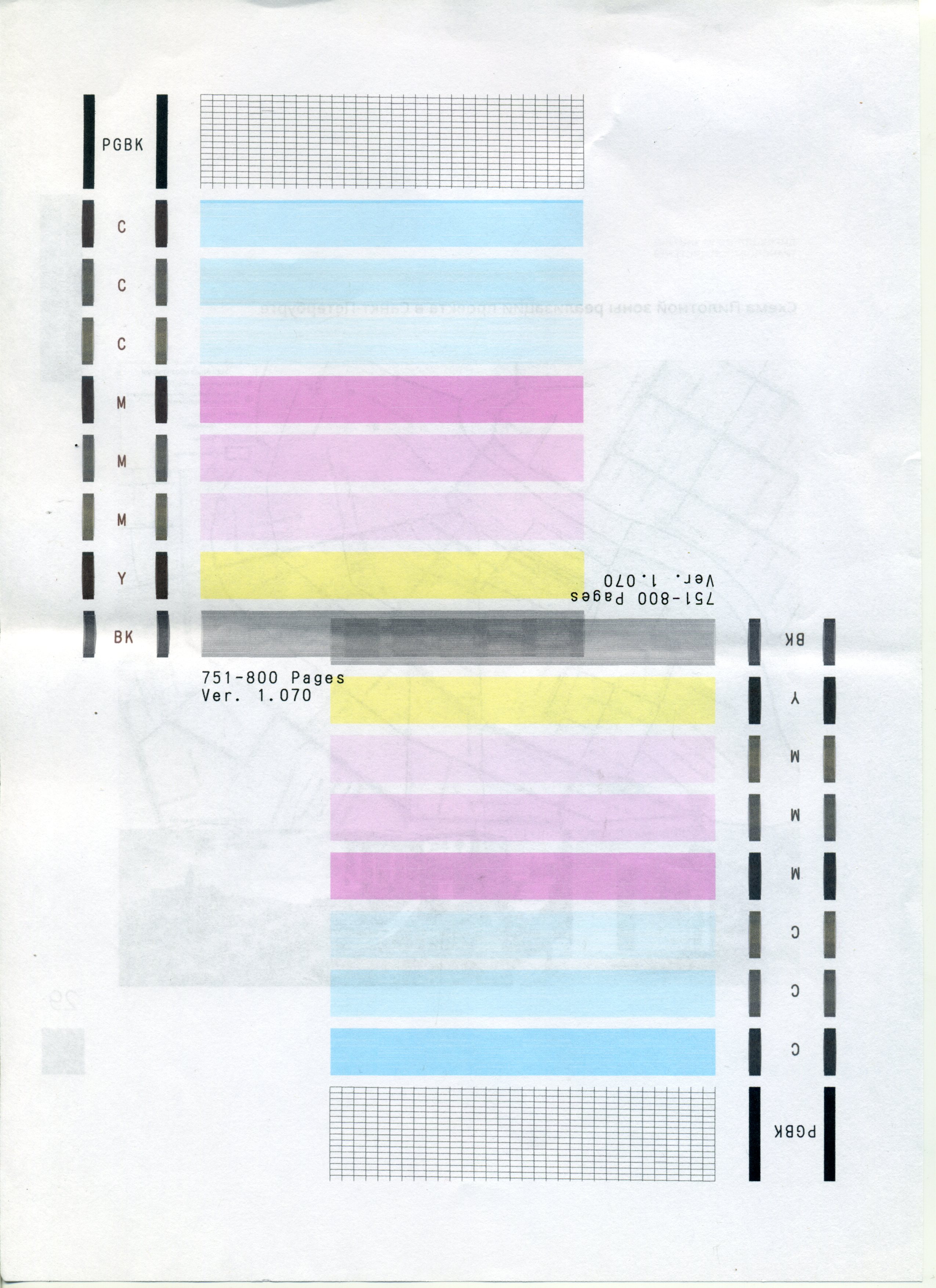

И дайте всё же тест дюз с Вашего принтера посмотреть.
Да, конечно, к счастью, я его не выбросил. Однако, должен просить прощения за такой не совсем обычный принт: во первых он на "оборотке" и она, увы, проступает. Во вторых, тут два теста: один до того, как сын "прикончил" папин принтер, второй - в тот момент, когда принтер ненадолго ожил после волшебных манипуляций со сбросом ошибки. К сожалению, понять где какой уже не возможно, но на мой (неискушенный) взгляд оба эти принт-теста практически идентичны.

| Сообщение #63 Отправлено 24 октября 2017 - 10:50
wildboy (23 октября 2017 - 21:35) писал:
Вы можете по-новой напечатать тест дюз? Ваши тесты отличаются - на одном первая с верху синяя полоска имеет не насыщенный цвет, а на другом - она нормальная. Нужно исключить чернильное голодание, проверить картридж cyan - при открытом заправочном отверстии он должен течь. Хорошо бы иметь другой, заведомо исправный картридж cо свежими чернилами (кстати,какие используете и как давно они вскрыты?). Также возможны проблемы дешифратора, но на мой любительский взгляд, хорошая насыщенность узкой полоски вверху бледной - говорит о том, что это может быть засор, и в результате перегрев головки. Отслоение лака на фоточерном, о котором говорит косоструй ВК, не должно приводить к ошибке В200.
