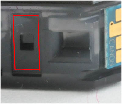

aaaa, тему почитал, могу сделать вывод что либо надо отмочить картриджи в спирте со стороны защелок, возможно где то попала капля чернил, или накрылись чипы. По поводу чипов думаю т.к. продавец предупреждал, что типа пустые картриджи для проверки работоспособности включать нельзя, что могут заблокироваться навечно хотя тут же говорил что типа чипы автообнуляемые. СНПЧ перед установкой заправлял полностью, а пока боролся с В200 картриджи очистками опустошились может и чипы заблокировались и как следствие 15 миганий. Кто что думает по этому поводу?
