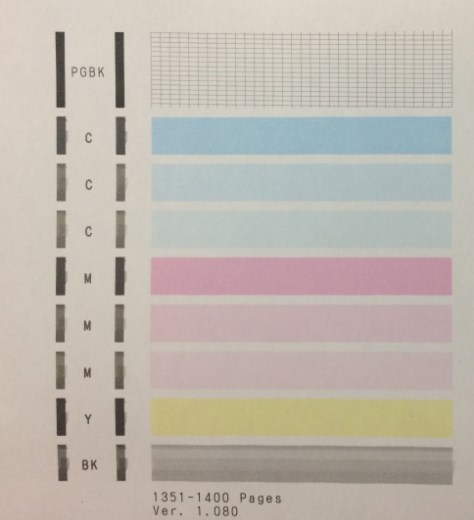

Что может быть если принтер нормально работает минут 10-15, затем выдает ошибку B200. Отключаю на минут 30 и всё опять работает некоторое время. Купил донора с убитой головой, как проверить чтобы не испортить форматтер или БП на доноре и что вообще может быть?(принтер ip7240)
| Сообщение #47 Отправлено 02 октября 2017 - 08:04
denminin
Неплохо бы озвучить, что за принтер, на каких чернилах работает и есть ли СНПЧ, тест дюз приложить.

denminin
Лучше задавать вопрос, чтобы в тексте был ник того, к кому обращаетесь, а то я проглядел.
Давайте разбираться по порядку. На тесте дюз видно отслоение лака на фоточерном, что по идее не должно приводить к В200, остальные в норме. Значит, головка охлаждается чернилами. Ошибка В200 может возникать не только по причине отказа головки. Чтобы убедиться, вполне можно переставить проблемную головку в донор, если ошибка пропала, значит грешим на плату или блок питания. Шанс угробить донор есть, но на мой взгляд небольшой, ведь проблемная головка хотя бы какое-то время печатает, а не сразу выбивает (коротких замыканий нет). А вот если блок питания первого просаживает, то он может убить и новую головку. Я бы просто его вскрыл и визуально оценил. Не знаю, есть ли у Вас такие навыки, я подавал на блок питания мфу MP520 искусственную дежурку 3.3 вольта и смотрел выходные напряжения, в т.ч. осциллографом на пульсацию.

| Сообщение #53 Отправлено 10 октября 2017 - 21:38
Futureworld,
Вставил голову в другой принтер - то же самое. Через некоторое время ошибка В200. Ладно добью ее и буду рассматривать покупку чего то другого.
