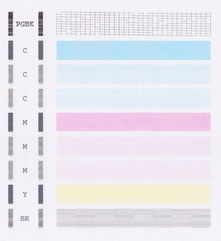

Скан проверки дюз:

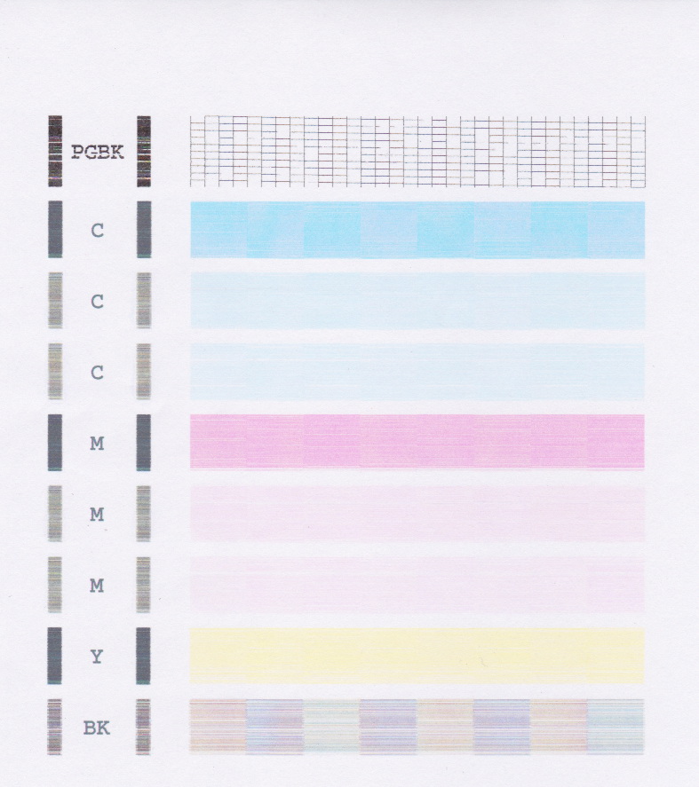

Достал старую головку, которая так же когда-то перестала работать по B200, проделал такую же манипуляцию. И, о чудо! Она тоже заработала. За два года, конечно же, засохла и не печатает, но определяется, чернильницы видит, уровень чернил показывает. Буду пробовать размочить.
