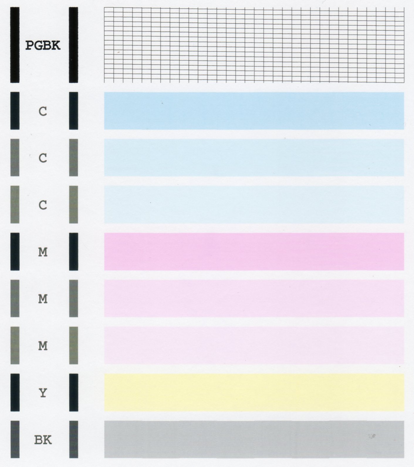

Стоял принтер без действий месяц, рядом с батареей.
После включения тест дюз - все есть.
Но надо сказать, что этот тест ни о чем не говорит, ибо любой Кэнон перед печатью начинает что то там своим механизмом шурудить.
Подозреваю, это микропрочистка ПГ.

Евгений26
Если не трудно, сфотографируйте тем дюз, и покажите. Не понял в подписи pgi-450. Если без профилирования, то как цветопередача хамелеонов?

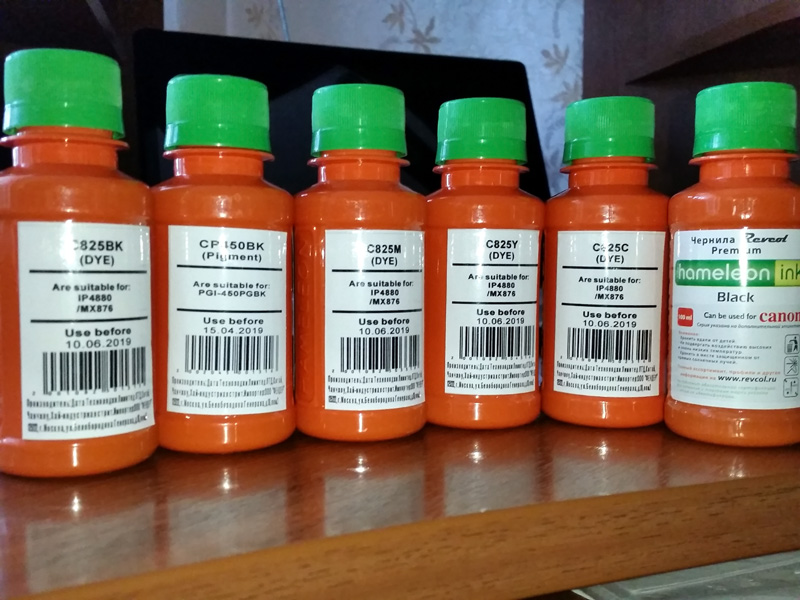

Поясните, почему в подписи у Вас "Canon 6540 + Hameleon PGI450, PGI425/426".

| Сообщение #70 Отправлено 27 января 2017 - 18:02
Futureworld,
Вот ведь какой вы упрямый.
Ну да ладно.
Повторю фото из поста №2.
На счет PGI450. Вот ссылка. Прошу простить, ибо это по просьбе трудящегося - http://www.revcol.ru...remium_novinka/
Оригинальное название этой серии самого производителя черный пигмент CP450BK, а цветные и черный С825.
Если вы знаете, как искать, можно понять, чьи чернила.
Вот свежий тест дюз.
Плюс чернил Хамелеон именно этих, это печать на потоке без микрополошения циана и мадженты, как на ОСР.
В драйвере можно выставить регуляторы так, что получается серый клин во всем диапазоне яркости.
Возможно, мои чернила ОСР протухли, но они были закрыты родными пробками, стояли в темноте, а гарантию на них дают более 3х лет.
Но они безбожно полосили после печати 5-7 фото 10х15 в потоке.

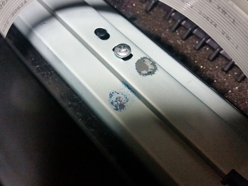

О принтере. Ему более 3х лет, он пропустил сквозь себя 200 мл пигмента и вдвое меньше цветных.
Внутри все в налете, а пролитая капля циана ОСР подъела детали шасси.
ПГ родная.

Не считайте мои вопросы навязчивыми, хочу получить больше информации.
Хамелеоны - это китайские чернила фирмы InkBank, это я должен был найти сам? (Смело написано на баночке "for Canon", на тех чернилах, что были у Вас раньше,такого нет.).
Раз принтер простоял месяц, значит мало печатаете, как раз мой случай. У Вас как проходил переход на хамелеоны, уверены, что печатаете не смесью с предыдущими? Если да, можете показать тест Хакамаду без профилирования,если можно на Ломонде 230 или 260, лучше перефотографировать,а не сканировать? Заранее благодарен.
Я думаю в этой теме любые ссылки на продажу чернил хамелеонов уместны, это нельзя считать рекламой, кто не хочет этой информации - просто в тему не зайдет.

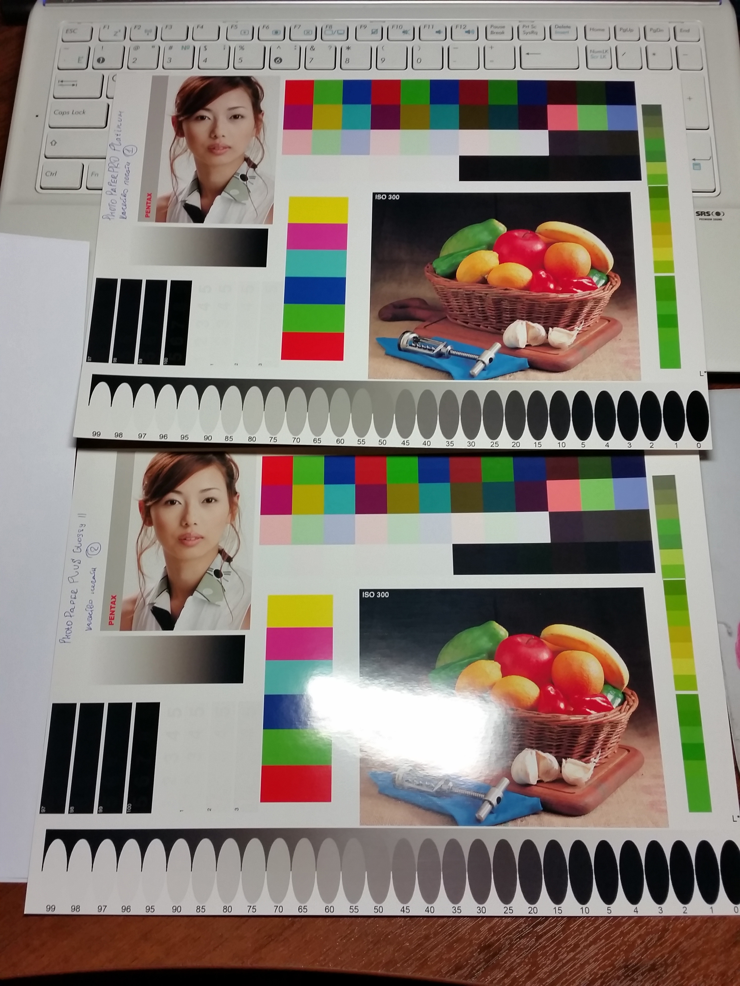

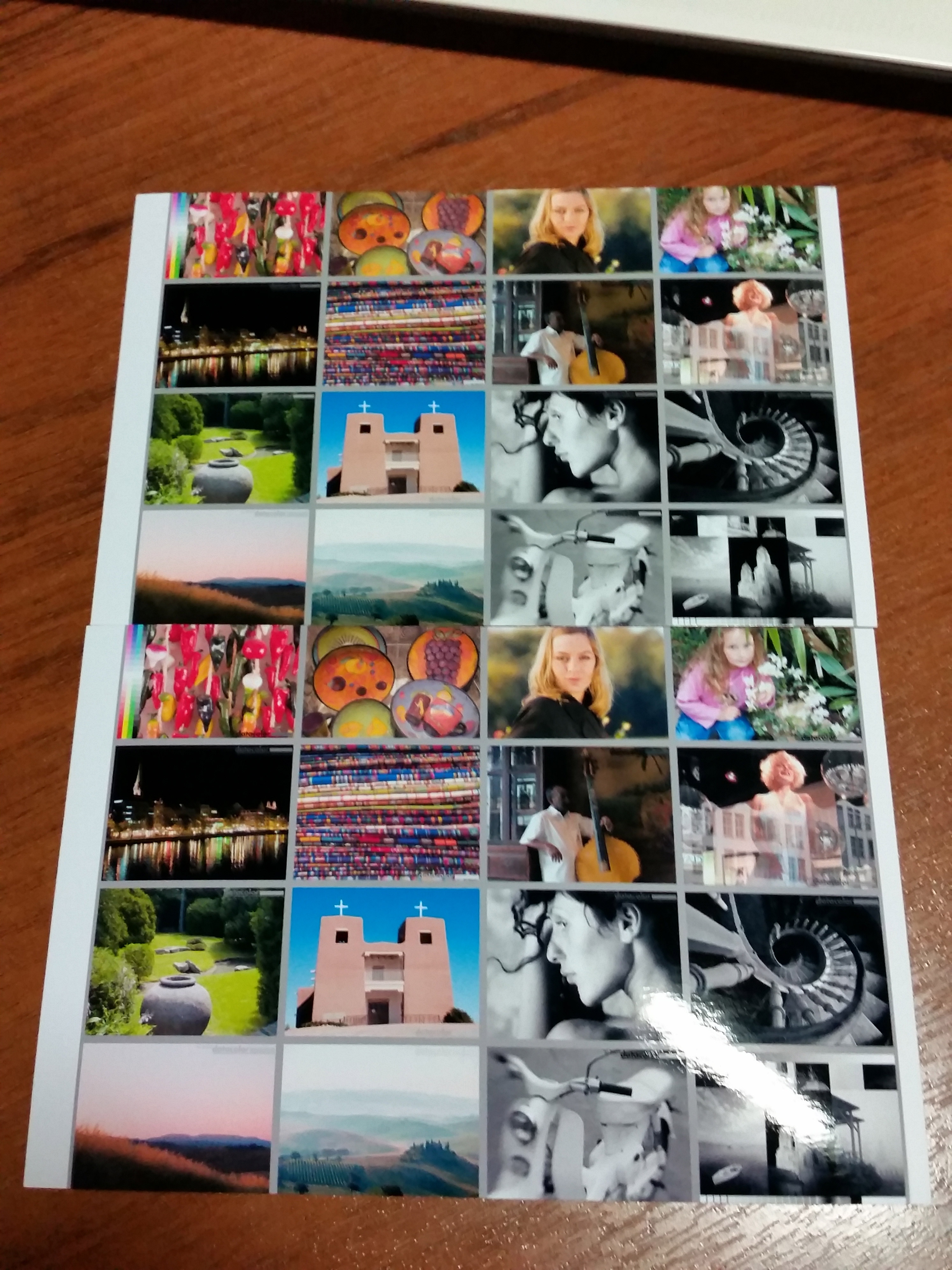

Как я переходил написано в этой теме.
Повотрять не буду.
Хакамаду выложите в оригинале сюда.
Если найду в своем чулане такую бумагу - напечатаю.
И вам в принципе и не нужно знать, что это ИнкБанк.
В розницу в Китае вы их не купите, а в России они есть ближе к Казахстану.
Я нашел сам Хаккамаду и древнюю бумагу.
Вот результат:
На листах написан выбранный тип бумаги в драйвере для печати и качество.
Печать из Win7 стандартной утилитой. В драйвере выбрано что касаемо цвета - авто.
Свет - лампа люминесцентная 4300К.
Фотоаппарат - Galaxy S5.
Слева лист офисной бумаги для понимания цвета.
Повотрять не буду.
Вот результат:

Евгений26
Вот ссылка на тест Хакамада, на сайте автора, я так думаю (а то мало ли, может он заявит авторские права
).Хакамада.
Бумагу Ломонд предложил как наиболее распространенную, доступную. Если не жалко чернил и бумаги, то и на другой бумаге можно тоже показать, что будет.
Мне и не важно, что инкбанк это или не инкбанк, главное, стабильность результата, а то у нас есть дилер инксистем, так в центральном офисе сказали, что они не несут никакой ответственности за то, какие чернила он продает под этой маркой,все вопросы к продавцу, вот такая либеральная политика у них, мне не нравиться.

| Сообщение #74 Отправлено 27 января 2017 - 20:50
Lomond Super Glossy 260.
Верхний снимок без регулировок в драйвере.
Нижний уже выправлен ползунками.
Сильно бликует от лампы, толком не получается снять.

Евгений26
Вы уж простите, но фотографии у Вас получаются не очень хорошие. Не могу ничего толком разглядеть. Может фотоаппарат сменить? Фотографировать днем, при хорошем солнце? Я не тороплюсь никуда, подожду до солнечного дня.Или может попробовать отсканировать?

Что вы хотите увидеть?
Каждую каплю пикалитровую?
Я вам дал возможность оценить баланс серого и общий цвет.
Ограничение форума на загрузку 200 килобайт. Пора менять это доисторическое ограничение, век ADSL и GPRS прошел.

Евгений26 (25 декабря 2016 - 14:31) писал:
На сайте Ревкол не смог найти по ним инфы и уже позже понял, почему. Это обозначение серии завода изготовителя.
Полез туда смотреть - но там вообще грустно. Информации ноль.
Стал выяснять, что к чему.
В итоге CP450BK, это PGI-450, чернила для принтеров Canon: IP7220, 7230, 7240, 7250, 7270, 7280, MG5420, 5430, 5440, 5450, 5470, 5480, 6320, 6330, 6340, 6350, 6370, 6380.
Далее. С825. Тут никакой точной инфы не нашел, но пишут, что для 426 картриджей.
Не поленился, и постебался над "оператором в сети" на странице revcol.ru
Дал фото на пузырьки с задними этикетками, да и передними тоже. И спросил, для какого принтера и почему нет описания на сайте.
Инфы я так и не получил...
