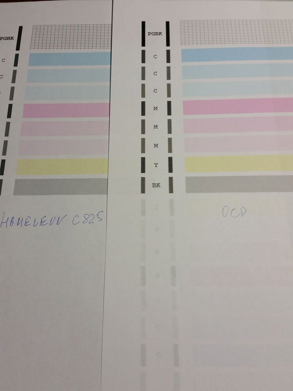

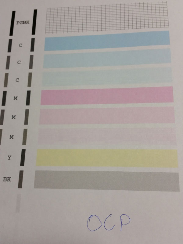

Делаю тест дюз.
Вот:
Пропуск дюз в режиме малой капли. Так и не избавился.
Что это? Плохие чернила? Старые?
Но вроде 3 года обещают срок хранения и плотно закрыты, хранились в ящике.

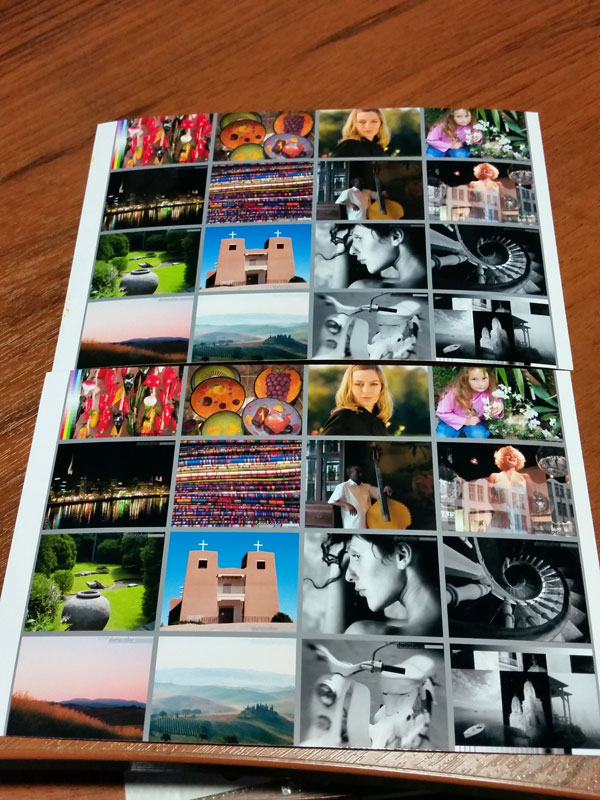

Далее фото печати одного файла с одинаковыми настройками без профиля и разными чернилами.
Сверху ОСР, внизу Hameleon.
Чернила ОСР синят, в тенях перенасыщение, ничего не разобрать.
Чернила Hameleon в тенях нормально, но желтого много во всем диапазоне.

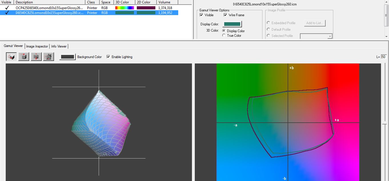

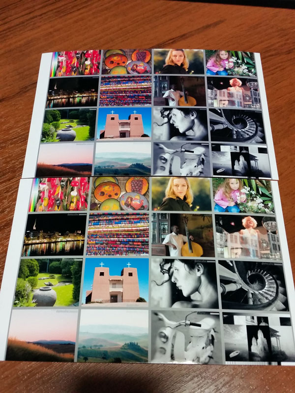

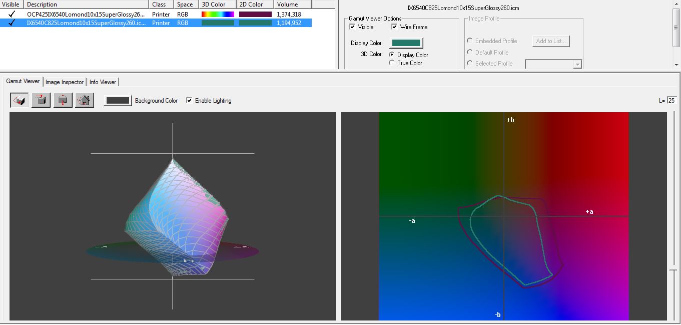

Печатаю два фото с профилями. Профиль 729 патчей, считывал в ColorPort, профиль построен в Monaco.
Ситуация улучшается для обоих чернил, но...
У OCP все равно баланс серого уходит в синету, а у Hameleon более в теплую сторону. При этом если поднести черно-белое изображение к люминесцентной лампе 4000К, то OCP начинают зеленить, с Hameleon такого не заметно.

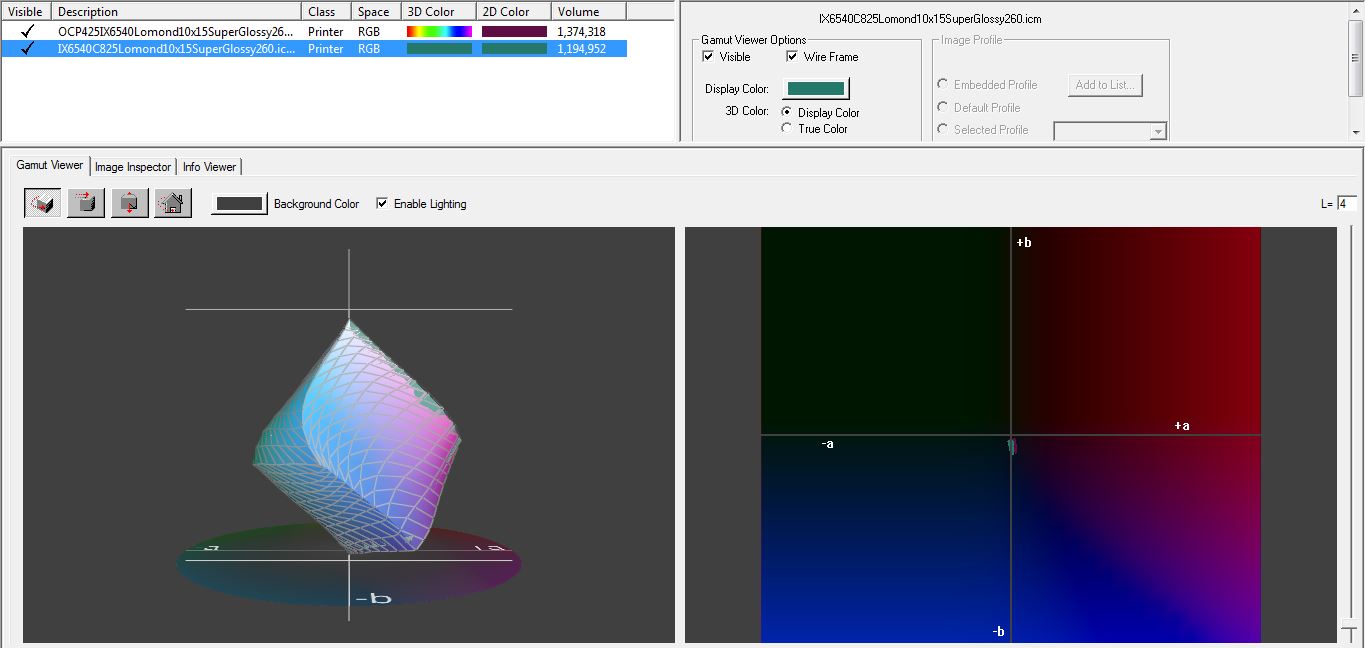

Сравнение охвата чернил не в пользу Hameleon, но может это и к лучшему, так как выигрыш охвата у OCP в глубоких тенях.
