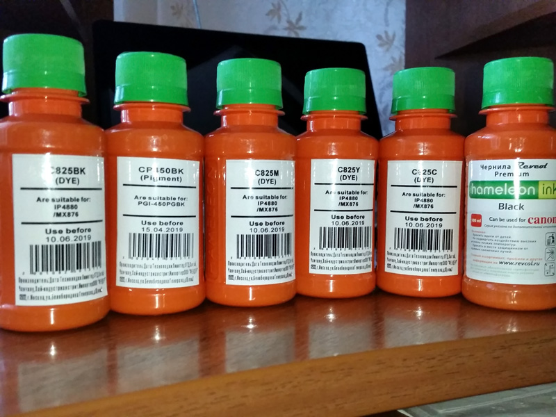

Приобрел вот такой набор чернил.
Конкретно для моего Canon чернил нет.
А эти уже для следующих поколений.
Вот и попробуем.
Спросил продавца на счёт смешения с ОСР, честно ответил, что нет информации.
Тем обиднее - нет никакой инфы.
Вот и попробуем.

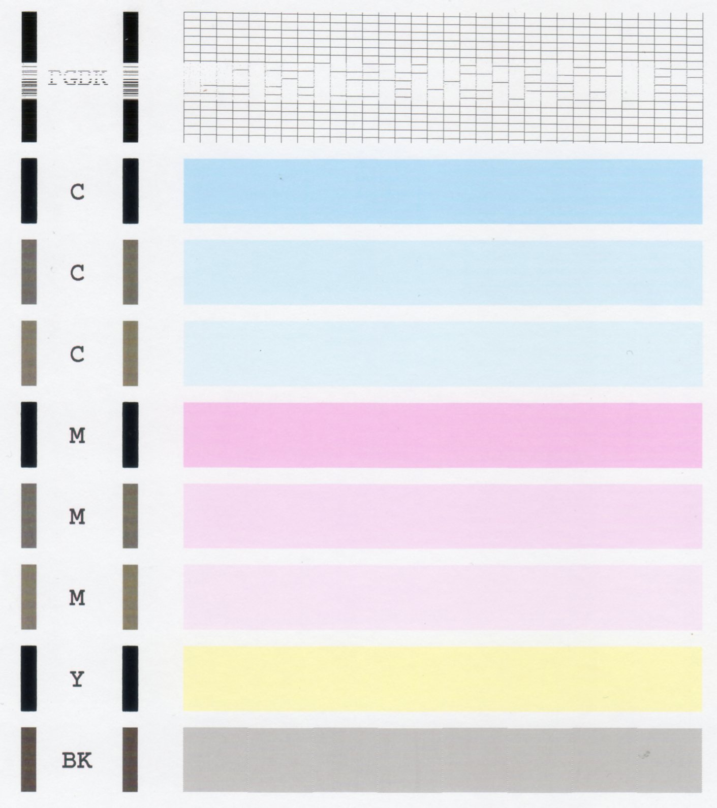

Итак, принтер у меня и похоже, что навсегда.
Вот что давал черный пигмент в тесте:
В картридже есть чернила, подливал и делал прочистку, все равно середина пустая.
Уже думал снимать и промывать... и вставил в второй комплект сменных картриджей с ОСР.
И вот другой комплект после прочистки печатает без проблем.
Вопрос.
Первый черный пигментный картридж сдох? Такое бывает? Физически забился?
Ну и покуда принтер у меня надолго, думаю тряхнуть стариной и построить профили для ОСР и потом уже для Хамелеона для сравнения.
Вопрос.
