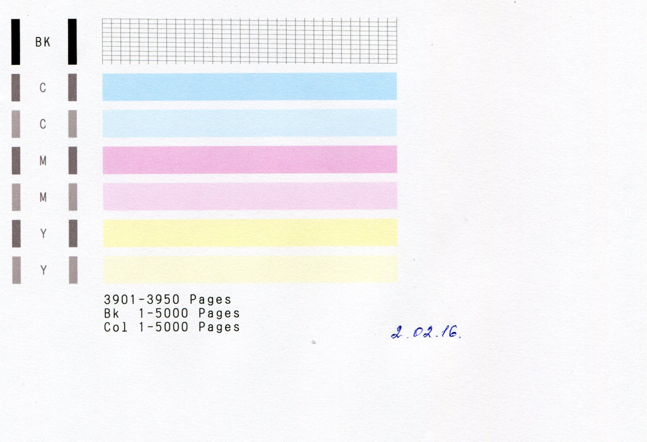

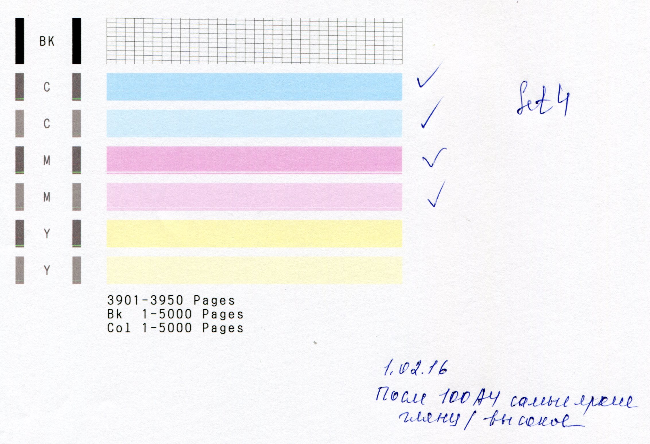

|    Сообщение #490 Отправлено 02 февраля 2016 - 08:52   WWM
Просмотр сообщенияs3648 сказал:
за рекламу
Да какая ж это реклама? Какая-то антиреклама получается из-за ежедневного наблюдения полос.
Вот не понятно до сих пор одно: если принтер имеет приаттаченную СНПЧ, то априори должен быть предназначен для печати потоками с таким запасом чернил. Но именно потоки для него противопоказаны. Причем, чем длиннее, тем страшнее.
Вчера загрузили 100 А4 самых ярких фотографических изображений, Глянцевая/Высокое. И получили в конце во всех пурпурных и голубых тестах дюз полоски, особенно одна была конкретная в М. Вы, конечно, можете сказать, что это такие неудачные чернила наши экспериментальные. Да мы и сами можем такое сказать, так как понять невозможно, что к чему. Без появления полос после потока никакими чернилами на нем пока не удалось обойтись.
Поэтому первым делом на новом принтере этой серии надо протестировать потоки. Как стартовую точку.
Слабые полоски после небольших потоков лечатся простоем. Более крупные после потоков подлинее или побыстрее - только прочисткой.
Но это все не приводит к признакам начала конца ПГ.
Сегодня утром, как и обычно, начинаем с нулевого теста дюз. И так по кругу.

|    Сообщение #491 Отправлено 02 февраля 2016 - 09:01   Роман67
И желательно сперва на стартовых чернилах , для создания отправной точки ( точки отсчёта ) .
|    Сообщение #492 Отправлено 02 февраля 2016 - 09:03   WWM
Именно про это и говорится. Иначе никак.

|    Сообщение #496 Отправлено 02 февраля 2016 - 10:18   s3648
Никто не ожидал такого ресурса пг, да и тот факт, что проблем с захватом бумаги ещё не было - огромный плюс.
а скорость у него уменьшается? Не пробовали на пониженной печать запускать? Думаю проблемы с дюзами исчезнут.

|    Сообщение #499 Отправлено 02 февраля 2016 - 10:48   s3648
Потом попробуем еще выше (в настройках Другое и ползунком на Качество).
я не об этом спрашивал, в кэнонах есть такая опция "задержка на сушку" кажется называется, по умолчанию ползунок посередине стоит, если его двигать туда-сюда меняем скорость печати, независимо от выбранного режима. Попробуйте увеличить время на просушку и запустить поток, печатать будет медленнее, но возможно дюзы не пропадут.
