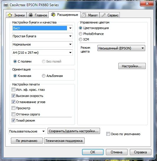

И мне тоже , проверю свой РХ660 в двух режимах (простой и "тихий режим")Прикрепленное изображение: Безымянный.jpg

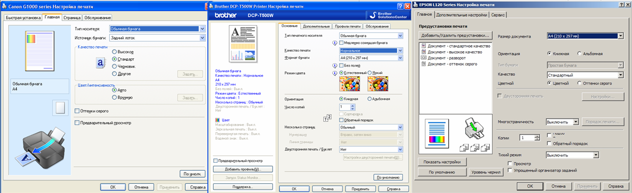

А к настройкам печати?
У эпсона и бразера отключены "высокая скорость", у кэнона такого нет.
Смысл заморачиваться на этой настройке ? Она влияет только на то , как будет происходить полив чернилами - при проходе ПГ туда и обратно , или только "туда" Если отключить "высокая скорость" , то ПГ пройдёт "туда" поливая а обратно вхолостую , потом опять "туда" поливая , а обратно в холостую , вместо того , чтобы при включённой "высокой скорости " пройти поливая "туда и оттуда" . Так что эта настройка влияет только на скорость печати (уменьшая в 2 раза при выключении ) но на расход чернил не влияет .
