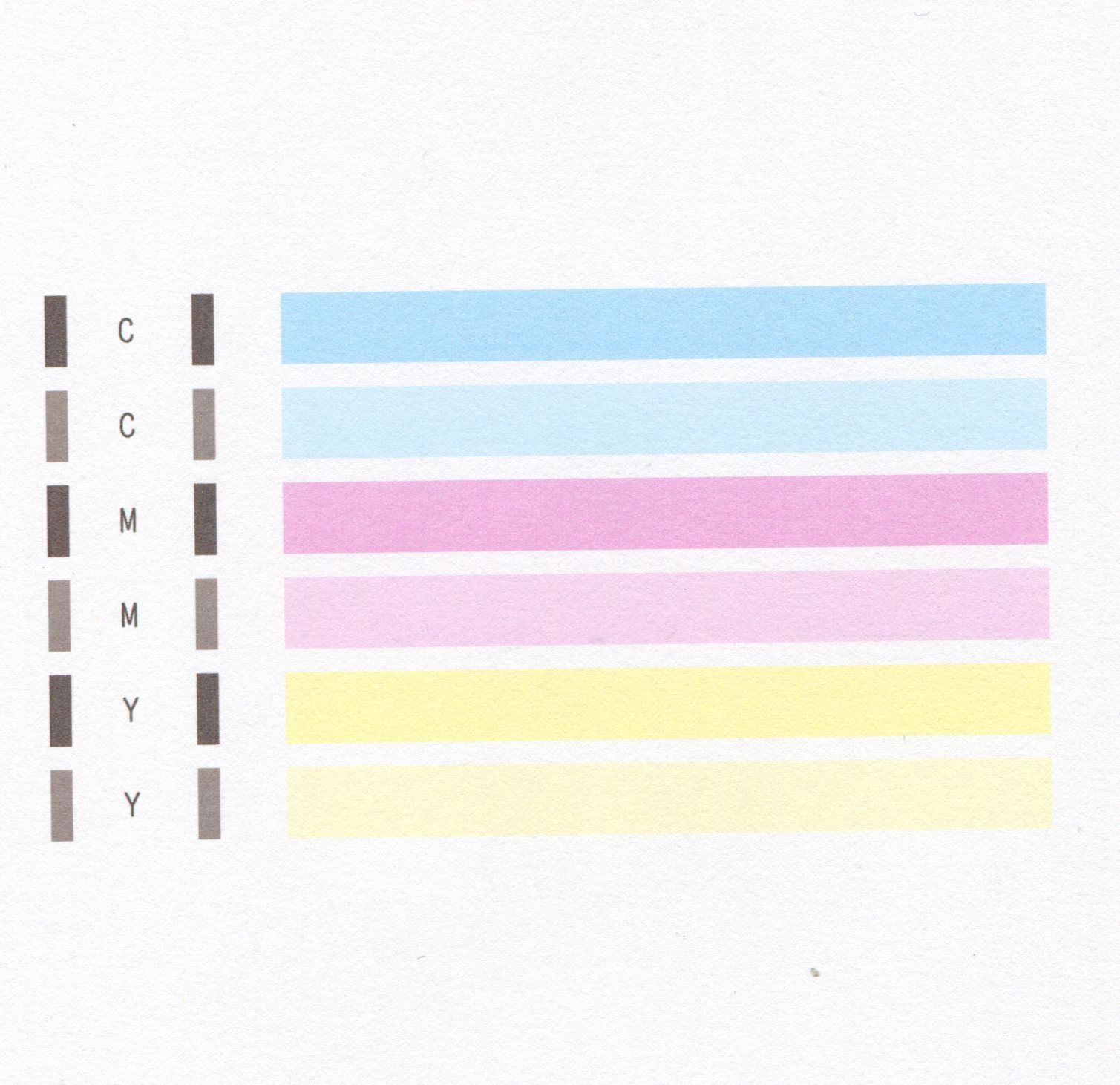

Короче, пустота в шлейфе была со стороны доноров. Т.е. доноры опустошились полностью и эта воздушная пробка ползла к картриджам. В этот момент была остановлена печать, залиты чернила в доноры, продолжили печать без прочисток. 50 листов А4 ярких фотографий при простая/высокое. Результат - полоска в С. Вчера этот тест был напечатан со 100 % дюз после выполнения задания, что и подтверждает очередной раз случайность (рандомность, точнее) появления этих дефектов.
Надо понимать, что воздушный пузырь зашел в картридж. Пока это никак не сказывается.
Печатаем дальше.

Сегодня пигмент заправили поздно, когда уровень в доноре уже был ниже минимума. Ну и случился захват воздушной пробки. Проявила она себя не сразу, а в очередном потоке (жаль, что не получилось допечатать до конца! поток был 100 А4 самых ярких фото с настройками простая/высокое), как раз после 50-го листа. Пропал пигмент полностью и сразу, а цветные экспериментальные образцы показали 100 %, без полос. Но это Вам не Epson! Хватило 1 прочистки обычной для канала Вк и одной глубокой. И весь пигмент на месте. :unsure:
