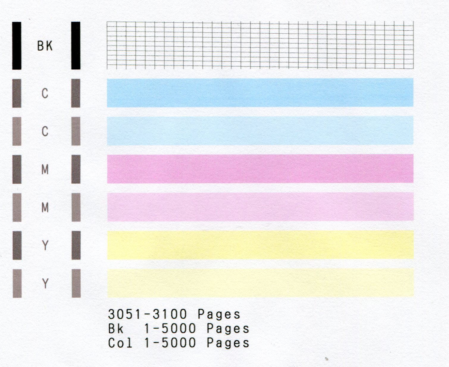

Canon PIXMA Ink Efficient G1900
Это если уж совсем полностью название.
ПГ и не думают начинать умирать. Отпечатано более 3000 страниц, а тест дюз как новенький.
Грузим мы его, конечно, не по-детски. Полноцветная печать потоками, в основном. Общее время эксплуатации - около 2 недель.
Полоски в пурпурных или голубых тонах на тесте дюз периодически появляются (непредсказуемо какая и в каком цвете), как будто говорят о том, что не надо так грузить. Но мы настырно продолжаем износ принтера и ПГ. Посмотрим кто кого.
Дефект уходит сам собой после простоя минут 20.
Хорошо хоть печатает относительно быстро по сравнению с Бразером.

При разных. И простая бумага, и фото (разная) бумага, и Стандарт, и высокое. Варьируем.
Кстати, Вашими короткими потоками по 20 листов с перекуром в 3 минуты тоже печатали. Все не предсказуемо. Вот сегодня 2 раза подряд Простая/Высокое 50 самых ярких фото А4, тест дюз 100 %. А 20 листов Матовая/Высокое - появилась полоска, один раз в М, другой - в LC. 3 минуты простоя при наличии полоски мало для ее восстановления. Достаточно как минимум 20.
Стараемся прочисток не давать, лечим простоем.
Разницы в работоспособности оригинальных чернил и наших образцов не заметили. Без случайного появления полоски не обойтись. Причем, она может появиться когда вздумается, от настроек и величины потока не зависит. Печатали текстовый файл 200 листов простая/стандарт - 100 %. Черный и желтый практически без проблем.

Когда появились принтеры серии Epson L (не важно - 4 или 6 цветов), каждый желающий мог удостовериться в том, что оригинальные чернила - не идеал в плане работоспособности, дюзы тоже выпадают случайным образом, хоть и не так часто. Но знает ли кто-то причину, т.е. вина чернил, системы или ПГ? Наверняка, никто не знает на все 100 %.
История с разгерметизацией - это совсем другое, сюда не включаем.
Точно так же и здесь. Имеем появляющийся дефект в виде тоненькой полоски. Лечится простоем. В чем причина? Причин может быть опять же 3:
1. Чернила,
2. ПГ,
3. Сама система с не до конца продуманными какими-то ее элементами.
Никакую из причин пока исключить нельзя.
Если нам удастся разработать чернила, которые в принтерах данной серии будут работать безукоризненно в любом режиме, - значит причина 1.
Если наберем статистику работы ПГ на эн-ном количестве принтеров данной серии, и окажется, что это дефект именно этого конкретного принтера, а все остальные работают нормально, то исключить можно причину 2.
Ну и так далее.
Благодарю, за эксперимент. Мои догадки подтвердились, всё также как на 510-511 картриджах, маленькие дюзы (используемые в режиме "фотобумага") не любят потоковую печать, а крупные (режим "обычная бумага") - терпимее к ней относятся, что вполне логично. Да и полным цмиком печать лучше выглядит, чем цми... ИМХО, принтеры эти отлично подойдут для визиток и прочей графики, но фотки на поток на них печатать не стоит...

Отрезать хвосты не будем. Короче, кое-как пробки С и М каналов пристроили, полузакрыли голубую крышку, заткнули датчик открытой крышки принтера кусочком поролона. Пробуем. Тест дюз 100 % на старте.
Выбираем тест из пройденных с максимальным количеством полосок. Это Фото в преимущественно синем цвете, 30 листов, А4 матовая стандарт. Стартуем. В очередь ставим тест дюз.
Ждем.
Может, не совсем так?
Вот микрофото светло-серого цвета, напечатанного на премиум бумаге. Присутствуют и маленькие капли, и покрупнее.
Оно-то логично, конечно, только на простой бумаге дюзы выпадают точно так же, как и на фото.
