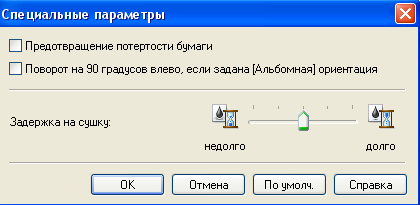

Вы забыли, что в этом эксперименте мы пытаемся узнать ресурс, выносливость, надежность принтера и ПГ, в первую очередь. Короче, всеми силами пытаемся его убить, а он не убивается пока.
Просмотр сообщенияs3648 сказал:
Попробуйте увеличить время на просушку и запустить поток,
Хорошо. Есть конкретные пожелания насчет ЧТО печатать, СКОЛЬКО и при каких НАСТРОЙКАХ??
Ползунок просушки в самый правый конец затолкать или наполовину?
Таким образом получим ~200 минут.
Если Вы так интересуетесь временем, то не только в конце каждого потока будем фиксировать тест дюз, но и время печати.

|    Сообщение #502 Отправлено 02 февраля 2016 - 11:28   localhost

|    Сообщение #505 Отправлено 02 февраля 2016 - 12:22   s3648
ползунок - наполовину, если на всю - печатать будет сто лет. Печатайте то же самое, что и раньше, интересен тест после печати и временная разница.

|    Сообщение #509 Отправлено 02 февраля 2016 - 15:01   WWM
Это Вы было на все 100 % правы. Вот сейчас мучается над вторым листом Матовая/Высокое + 50 % сушки. Прошло 14 минут.
Хорошо, что в потоке только 5 листов.:diablo:
Вообще не очень понятно, зачем эта сушка надо. Для печати на плохо впитывающих материалах? Так на таких и отпечаток будет не ахти, суши не суши.
|    Сообщение #510 Отправлено 02 февраля 2016 - 15:21   Роман67
Думается мне , что эта сушка вставлена для возможных будущих аппаратов с наличием дуплекса . Других вариантов просто не приходит в голову . Это как эпсоновский прикол - наличие в драйвере принтера формата А4 размера бумаги А3 .
