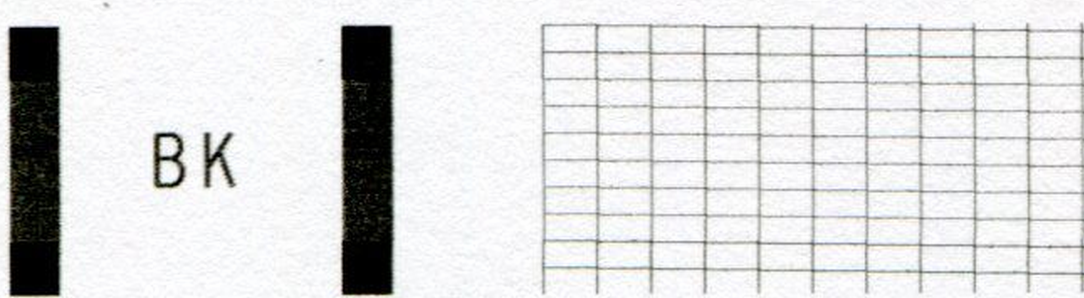

Ребята как перейти с пигмента на водянку.Полосит чёрный что на оригинале что на ваших чернилах и прочистка особо не помогает ?
| Сообщение #1498 Отправлено 16 декабря 2016 - 10:16
Вы имеете в виду, что использовав оригинальный черный пигмент какое-то время, Вы заметили полосы, заправили в доноры наши С49/ВР, ничего не изменилось, все равно полосы? Тогда возникает вопрос - Вы периодически проверяли тест дюз или продолжали печатать, не проверяя и не удостоверившись, что не все дюзы печатают? Для термоструйного принтера это важно, так как дюзы без чернил под угрозой перегрева термоэлементов.
Можете показать, как выглядит сейчас тест дюз?
И помогает ли прочистка стандартная или глубокая?
Если что-то уже плохое случилось, то переходом на водянку Вы ситуацию не спасете, к сожалению.
У нас, кстати, статистика использования трех принтеров показала в двух из трех появление дефекта по черному - осветление средней зоны плашки и линии становятся тоньше на тесте дюз (как на прилагаемом скане). Возможно, это "болезнь" этих картриджей. Для глобального вывода маловато статистики.
| Сообщение #1499 Отправлено 19 декабря 2016 - 11:54
Полосы вижу при печате страницы .При тесте дюз немного есть пропуски в двух вертикальных полосках с лева .Полностью исправляет ситуацию прочистка системы но выливается куча чернил .Такое было и на оригинальных чернилах и добавил пол бачка ваших тажа ситуация с цветными всё окей.Мне кажется это пигментные чернила виноваты.
