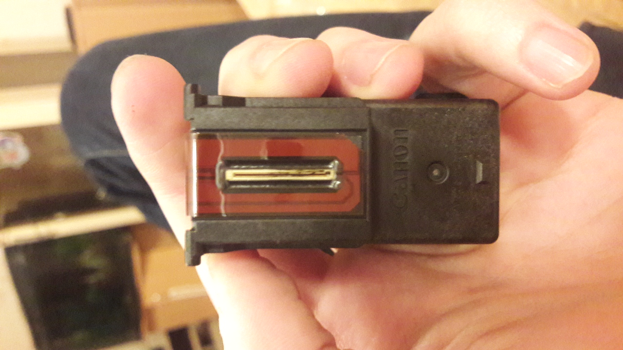

|    Сообщение #1513 Отправлено 14 февраля 2017 - 09:23   Catom
WWM, купил вчера принтер. Распаковал, залил чернила. А после по своей криворукости повредил на чёрной печатающей головке дорожку на пленке, которая снизу. Теперь принтер моргает аварийным огоньком. В инструкции написано, что значит, что не установлен картридж.

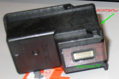

|    Сообщение #1514 Отправлено 14 февраля 2017 - 09:41   WWM
Просмотр сообщенияCatom сказал:
которая снизу.
Которая снизу? Так это пластина печатающей головки. Принтеру все равно, в каком она состоянии.
Похоже, что Вы повредили микросхему? Или запачкали? Поэтому принтер не видит картридж
  • Прикрепленное изображение: Screenshot_1.png
|    Сообщение #1515 Отправлено 14 февраля 2017 - 09:54   Catom
Правый угол. Чуть-чуть ободрал. Там же по периметру идут дорожки.
  • Прикрепленное изображение: IMG_20170213_192625.jpg
|    Сообщение #1516 Отправлено 14 февраля 2017 - 10:29   WWM
Ну, если дорожки... Тогда нужна новая голова.
Наверное.
Спросите, может, в сервис центре Canon.
