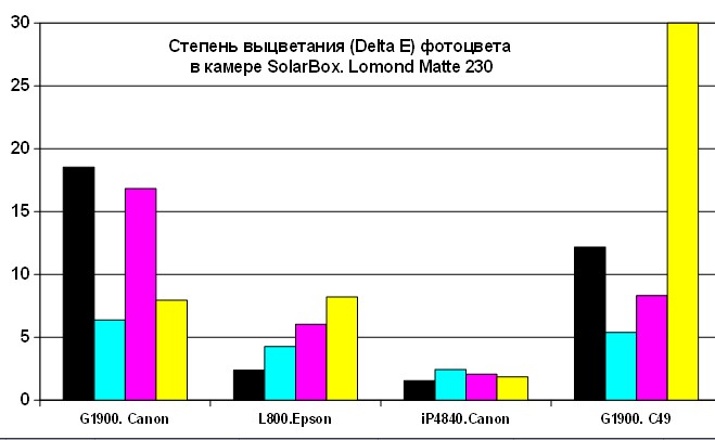

а можно еще раз выложить сравнение по выцветанию
Если так по порядку пойти, то
1. Cветостойкость чернил GI-490 никакая по сравнению с оригиналами в картриджах других принтеров Canon
(на сканах до и после выцветания в камере, диаграмма для наглядности на глянцевой и матовой бумаге)
Изображение Изображение
2. При этом чернила в принтерах со встроенной СНПЧ Brother, Epson не особо лучше/хуже, где-то на том же уровне, только разница в отдельных цветах, поэтому визуальном восприятии левых оттенков после выцветания. Естественно, чтобы дольше схранить любую из полученных фотографий, можно напечатать ее на премиум бумаге и хранить подальше от света. Как обычно.
Изображение Изображение Изображение
3. Что касается чернил С49, то они по данному параметру не лучше. Но есть выбор - сейчас тестируем свои новые С14 (с повышенной светостойкостью). Посмотрим, как они себя здесь поведут. А есть еще С13. Посмотрим, какая версия больше подойдет именно для G.
|    Сообщение #1462 Отправлено 22 сентября 2016 - 11:08   SamSvoi
чем оригиналы для G-серии ? а насколько не лучше ?
А есть еще С13.
а они насколько лучше, чем оригиналы для G-серии ?
|    Сообщение #1463 Отправлено 22 сентября 2016 - 11:22   WWM
а вот настолько :smile:
  • Прикрепленное изображение: Lightfastness.jpg
