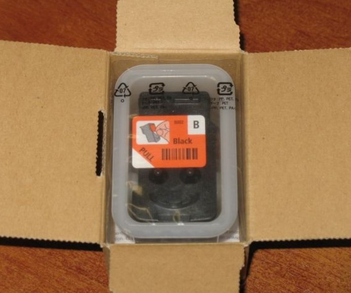

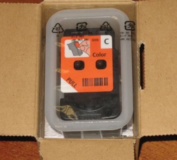

Как говорится, не прошло и полгода, как мы дождались новые ПГ для принтеров серии G.
Выглядят они так же, как и комплектные. Обошлись нам приблизительно в 100 у.е.
К сожалению, убитый истязаниями принтер G1900 (кореец) их не принимает, реанимировать не удалось. Оставим на запчасти.
WWM, Так может они для G X400 серии , вот корейский G1900 и не хочет их принимать ? Это как с двухкартриджными принтерами одной модели , но для разных регионов , соответственно и картриджи разные ? Как Вам такая мысль !

Мы ж его специально убивали, так сказать, испытывали на живучесть. Не давали отдыхать в рабочее время ни минуты. Головки сдались где-то после 11 тыс. полноцвета в разных режимах.
