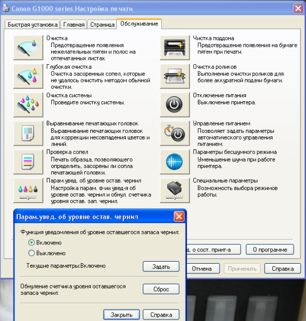

|    Сообщение #1412 Отправлено 24 июня 2016 - 18:48   denn70
Странно, при полном баке написал, что мол заканчиваются чернила. Чернила оригинальные, заправлены второй раз после покупки принтера
|    Сообщение #1413 Отправлено 24 июня 2016 - 20:04   WWM
Просмотр сообщенияdenn70 сказал:
Ничего странного. У него глаз нету! Он программным образом считает, сколько у него чернил есть.
Хотите отключить слежение или возобновить? Зайдите в настройки драйвера, вкладка Обслуживание.

|    Сообщение #1414 Отправлено 25 июня 2016 - 21:16   trmntr
Значил лучше это слежение отключить... по ходу бестолковая фича при визуальном контроле... посмотрю у себя при каком уровне начнёт оповещать
