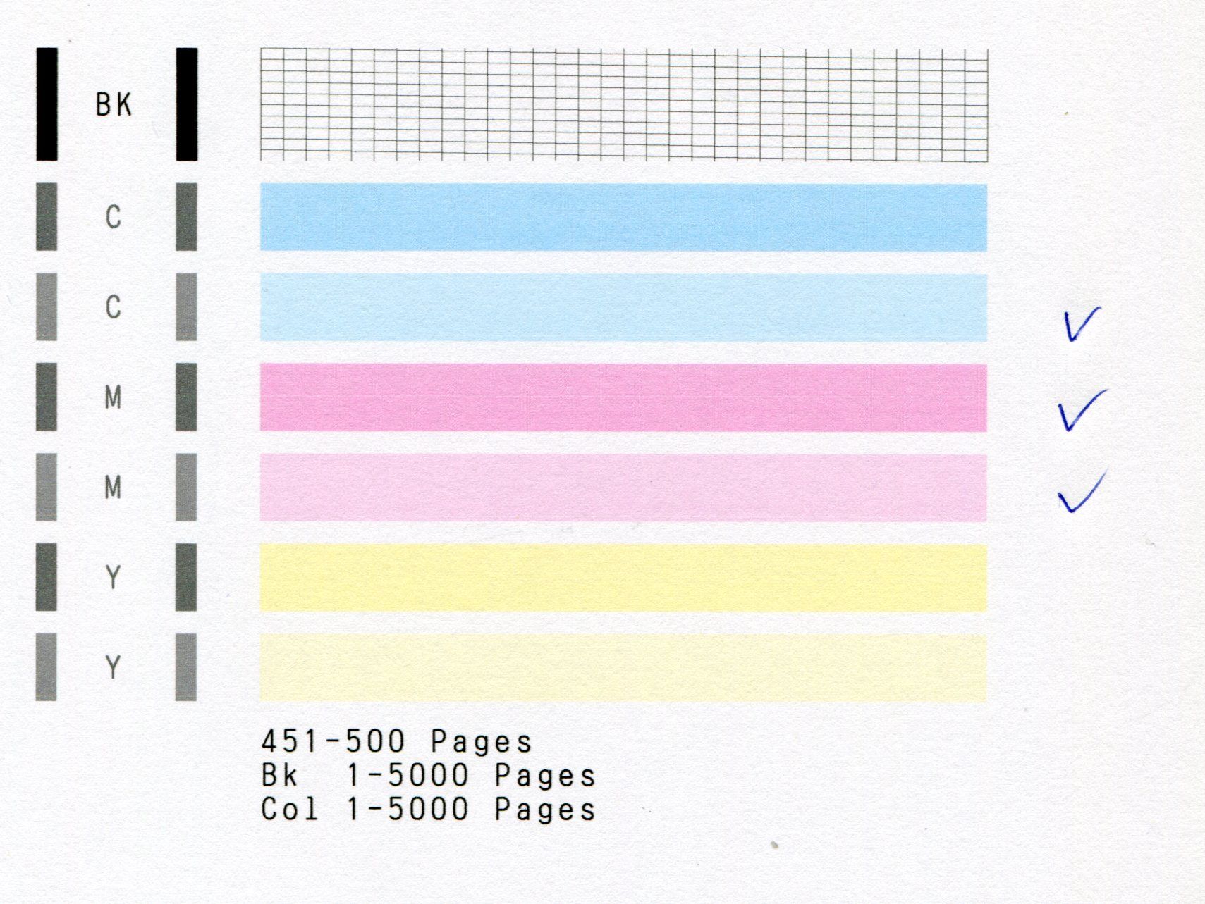

После простоя несколько дней на голубом полоска в тесте дюз. Причем принтер, получив команду напечатать тест дюз, начал чистить ПГ, потом напечатал.
А сколько суток простоял аппарат без работы ?
И что теперь делать? Как его понять?
Дать тест на простой на оригиналах побольше , может и другие цвета начнут колобродить .
| Сообщение #127 Отправлено 11 января 2016 - 12:12
лучше бы заправить картриджи и уменьшить воздушный объем внутри,
Сомневаемся, что надо туда лазить. Вы же сами сказали, что картриджи напоминают 510/511. Уменьшить воздушный объем? Как-то не представляется данная процедура сейчас. А до заправки системы воздушный объем не контролируется никак. Да и было все ок до сих пор, принтер сам заправился на отлично, первый тест дюз сразу был 100 %.
да вот всего ничего - с 5 числа по сегодня.

Текст (жирные вперемешку с обычными символами) 100 листов, Простая/Стандарт - тест дюз 100 %.
А вот на цветном фоне то же самое 100 листов Простая/Стандарт уже проблематично. Сначала мелькнул лист с полосатым голубым фоном, на следующем уже не было видно дефекта. А тест дюз в конце выдал дефекты в LC, M, LM.

Кстати, дефекты теста дюз прошли после часового простоя, без прочисток.
Значит, просто чернила не успевали поступать в полной мере на печать.
| Сообщение #139 Отправлено 11 января 2016 - 14:38
скорее всего таже проблема что и у эпсонов - проблема с с воздушным отсеком
