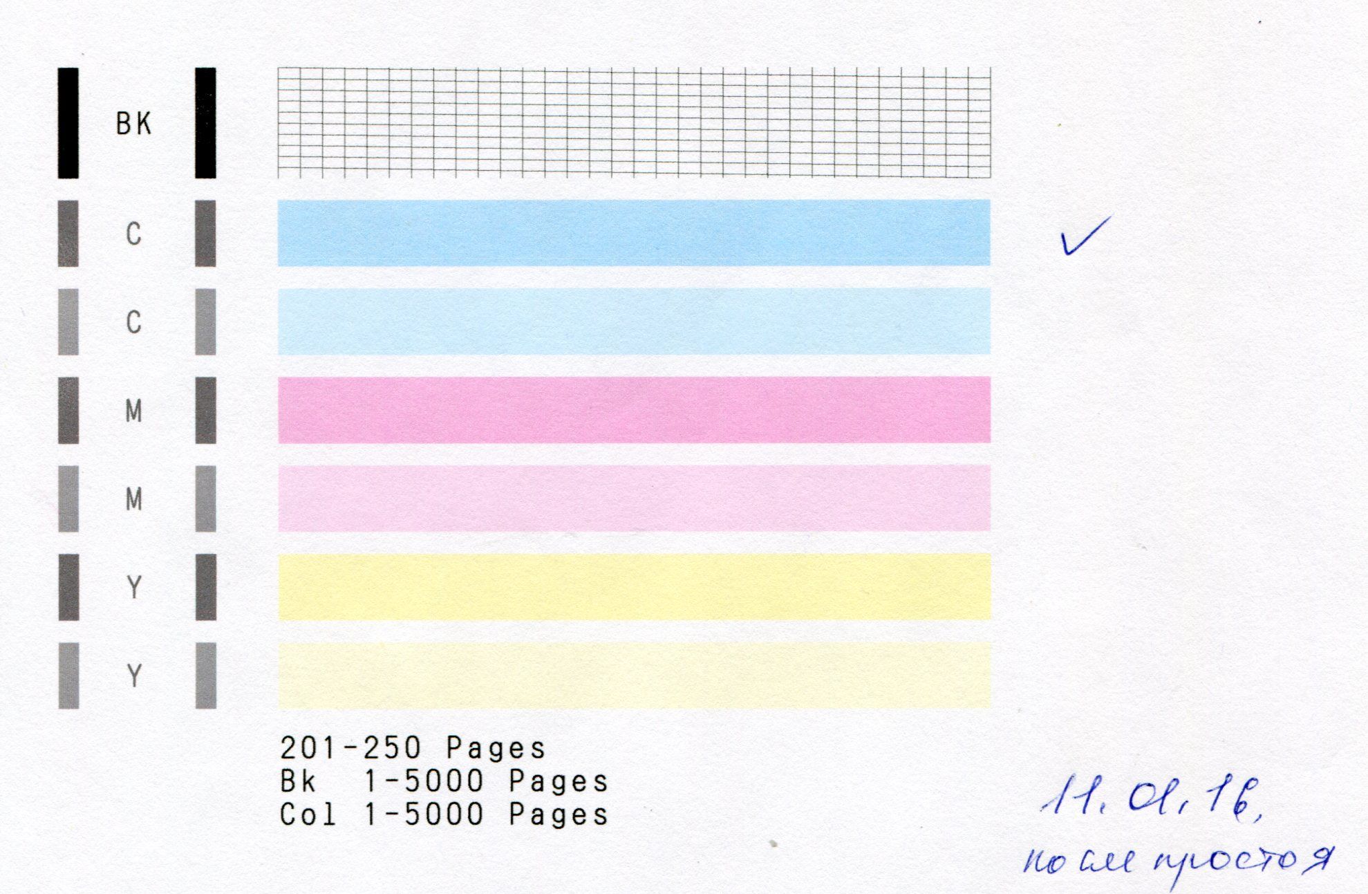

Ну вот и первый дефект.
После простоя несколько дней на голубом полоска в тесте дюз. Причем принтер, получив команду напечатать тест дюз, начал чистить ПГ, потом напечатал.
Две прочистки не помогли исправить дефект. А напечатано всего-то ничего - меньше 300 стр.
И что теперь делать? Как его понять?
