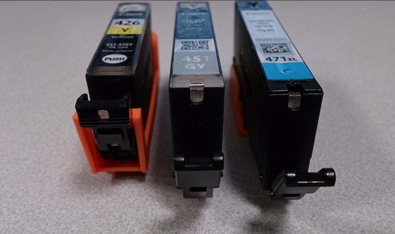

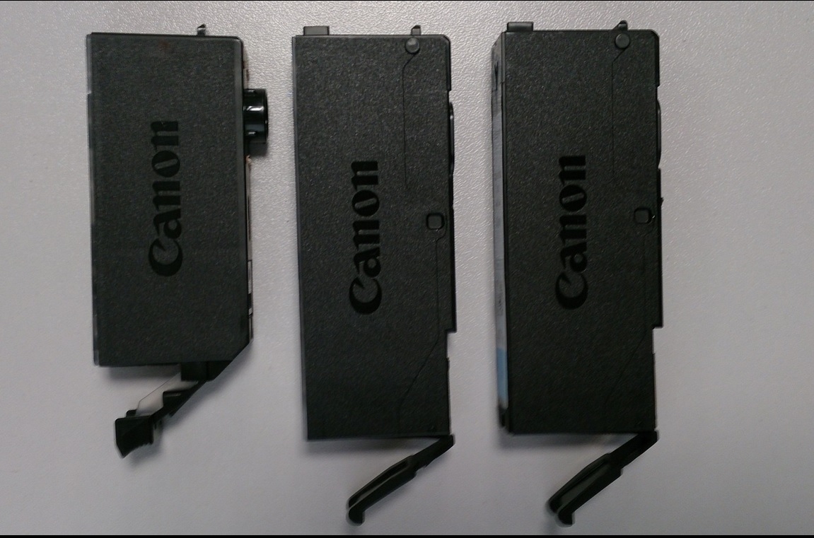

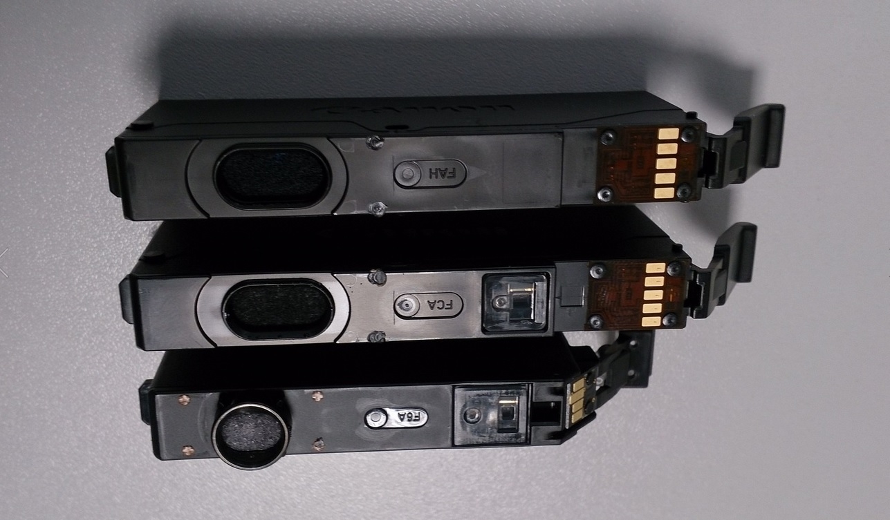

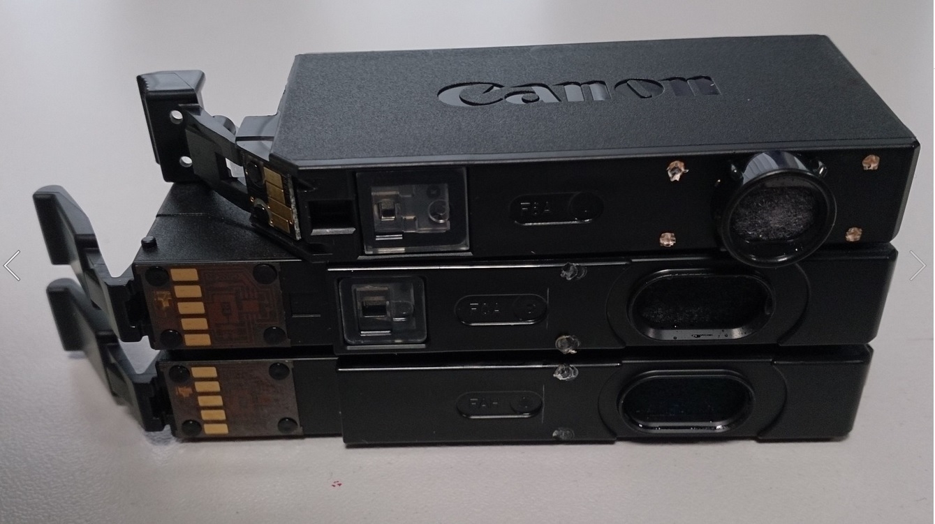

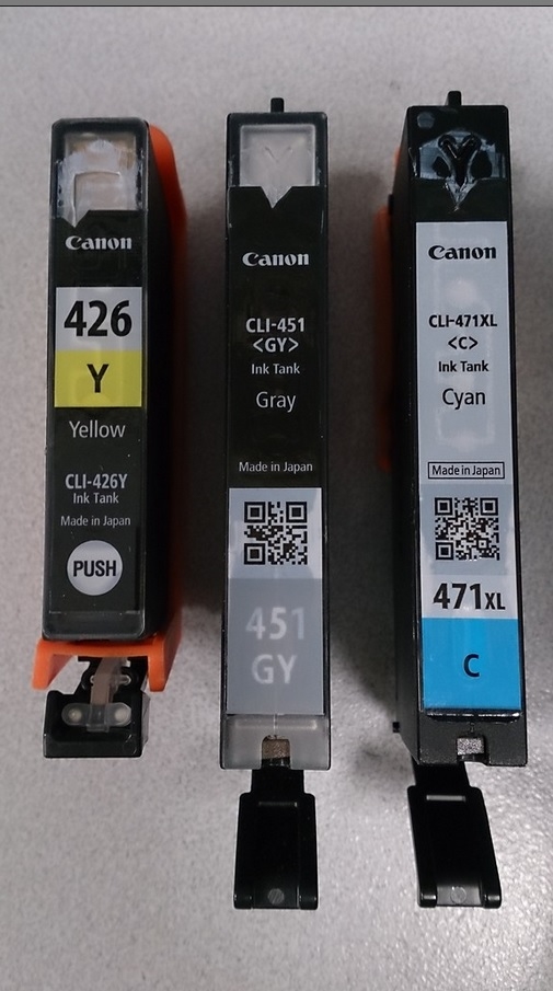

|    Сообщение #98 Отправлено 27 октября 2016 - 11:47   a.nikuha
Разные они.
Подробнее в соответствующей теме с картинками здесь.
Но принтер хороший.
Рассматривал фото как можно внимательней, вроде разница не сильна заметна, так как фото сделано чуть чуть с боку и выглядят естественно кто ближе к камере, тот крупней зрительно. Вот бы размеры были проставлены-это да! А тут полагаться на "авось".
Изображение рис.1
Изображение рис.2
Изображение рис.3
Изображение рис.4
Изображение рис.5
У 451 тот что в середине с низу рис.4-5 имеется какое то окошко возле чипа, а в 471 отсутствует.
