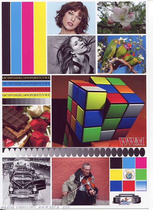

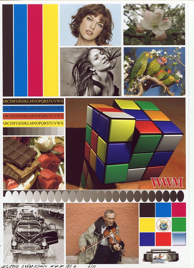

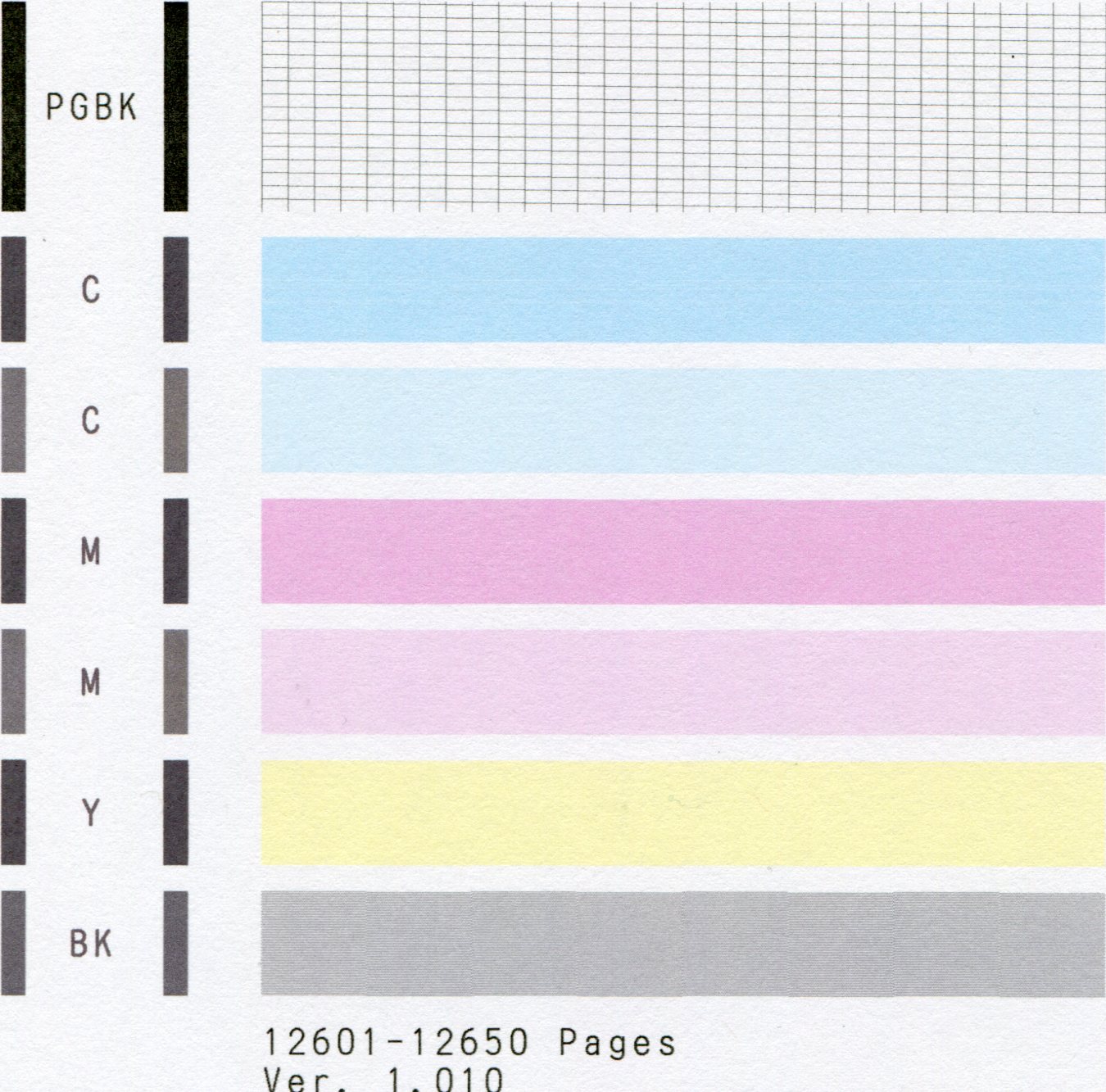

volodya_zbar,
В общем, немного разрулились по Вашему вопросу.
По порядку история выглядит так.
Получили от Вас мишень (MG5740, C45, WWM Glossy 180), сделали профиль, но результат его использования Вам не понравился.
Все удивились. Попросили Вас показать тест дюз, прямую печать и с профилированием.
Вы показали: прикрепленные 1-3 изображения.
В то, что сканер изуродовал тест дюз, можно поверить. Вряд ли он такой на самом деле.
Можно также поверить в то, что данная бумага плохо подходит для печати на MG5740/C45, ибо имеем слишком много желтизны.
Но в то, что после профилирования получается такая ерунда - НЕ ВЕРИТСЯ.

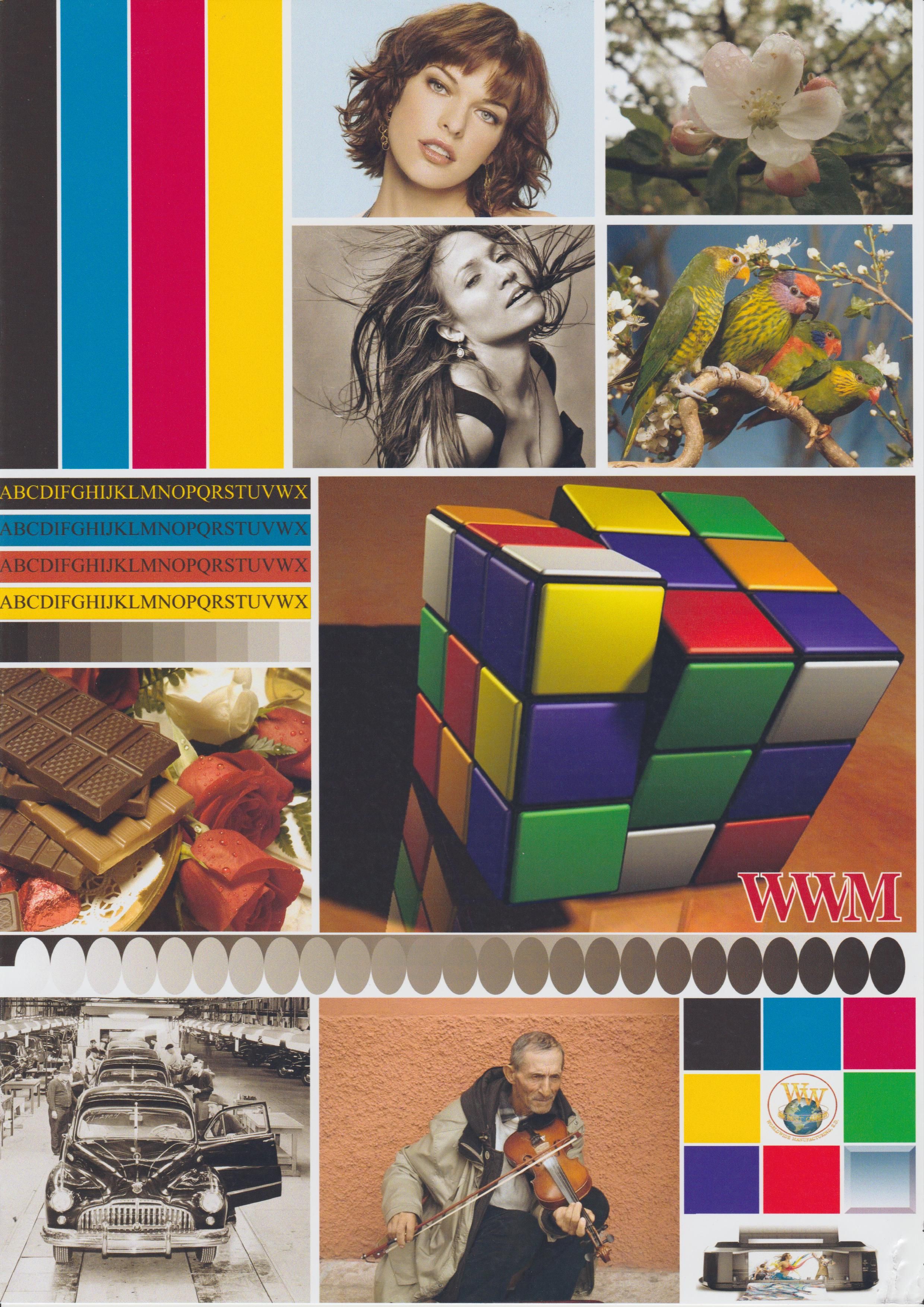

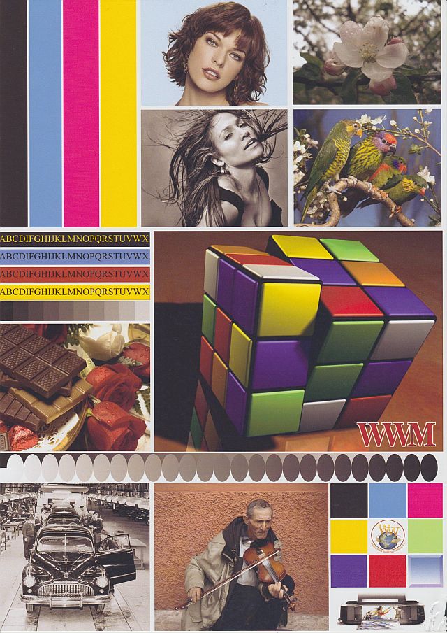

| Сообщение #73 Отправлено 20 октября 2016 - 14:37
Поскольку volodya_zbar, очень человек занятой и немногословен, то мы решили проверить это все у себя, имея меньшего брата этого девайса, а именно - исправно работающего на данных чернилах MG6840. Он на них прошел уже более 12 тыс. и действительно показывает "плохие отношения" между С45 и бумагой WWM Glossy 180 (сканы прилагаются следующими по порядку).
Однако! Профилированию данная система поддается (следующий скан - печать с профилем). В то же время с профилем для MG5740 получили такой же результат, как и автор вопроса. Также сравнили профили между собой (голубой охват для MG5740) и пришли к выводу, что причина неудачи - в неверно изготовленной мишени на профилирование.
Конечно. Мы ничего не выбрасываем.

| Сообщение #74 Отправлено 20 октября 2016 - 14:45
скриншоты программы выкладывать лень, поверте на слово - из этой "гадости" не возможно что-то вменяемое сделать.
склонен согласиться - был нарушен технологический процесс печати тест-карты. (ну или чернила с бумагой совсем не дружат ни разу)
| Сообщение #75 Отправлено 20 октября 2016 - 14:50
Выход из ситуации видим такой для volodya_zbar,:
1. Подтвердить (или опровергнуть), что тест дюз в реальности у него такой кривой, как на скане.
2. При условии, что с принтером все ОК (судя по живой мишени, должно быть именно так, дефектов печати нет никаких), лучше сменить бумагу. Именно эта не очень подходящая для данной системы печати.
3. В любом случае, ПРАВИЛЬНО напечатать мишень, и все получится!
