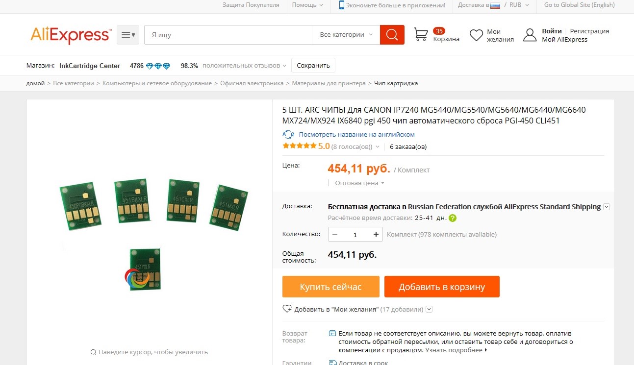

|    Сообщение #105 Отправлено 31 октября 2016 - 14:25   a.nikuha

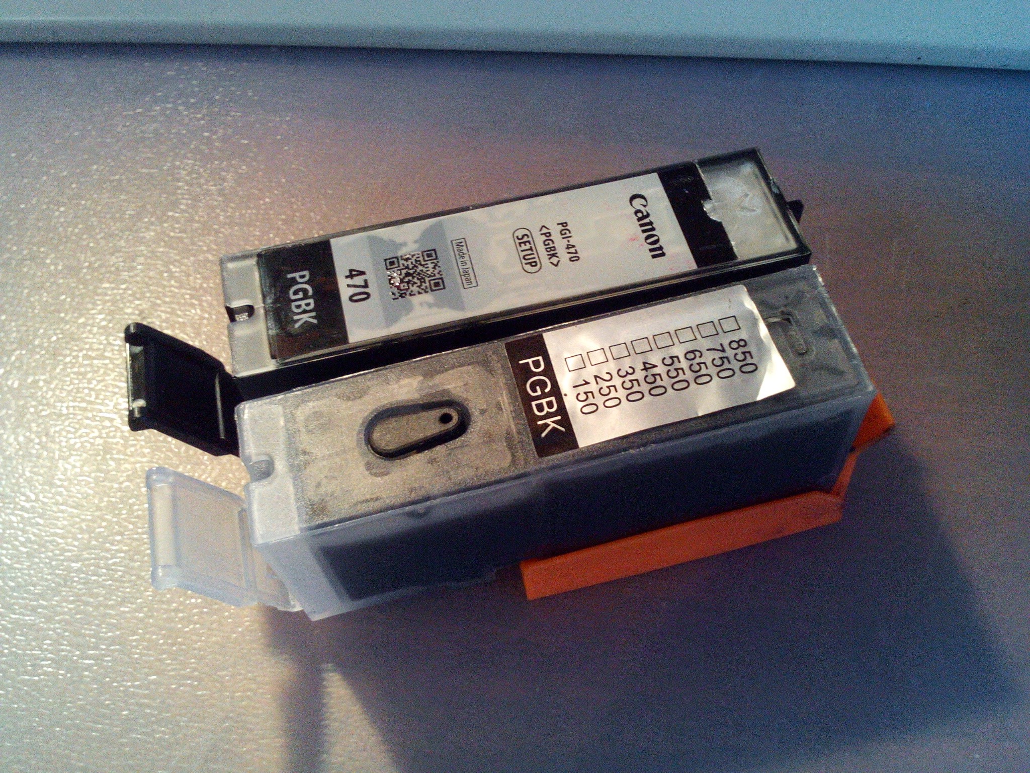

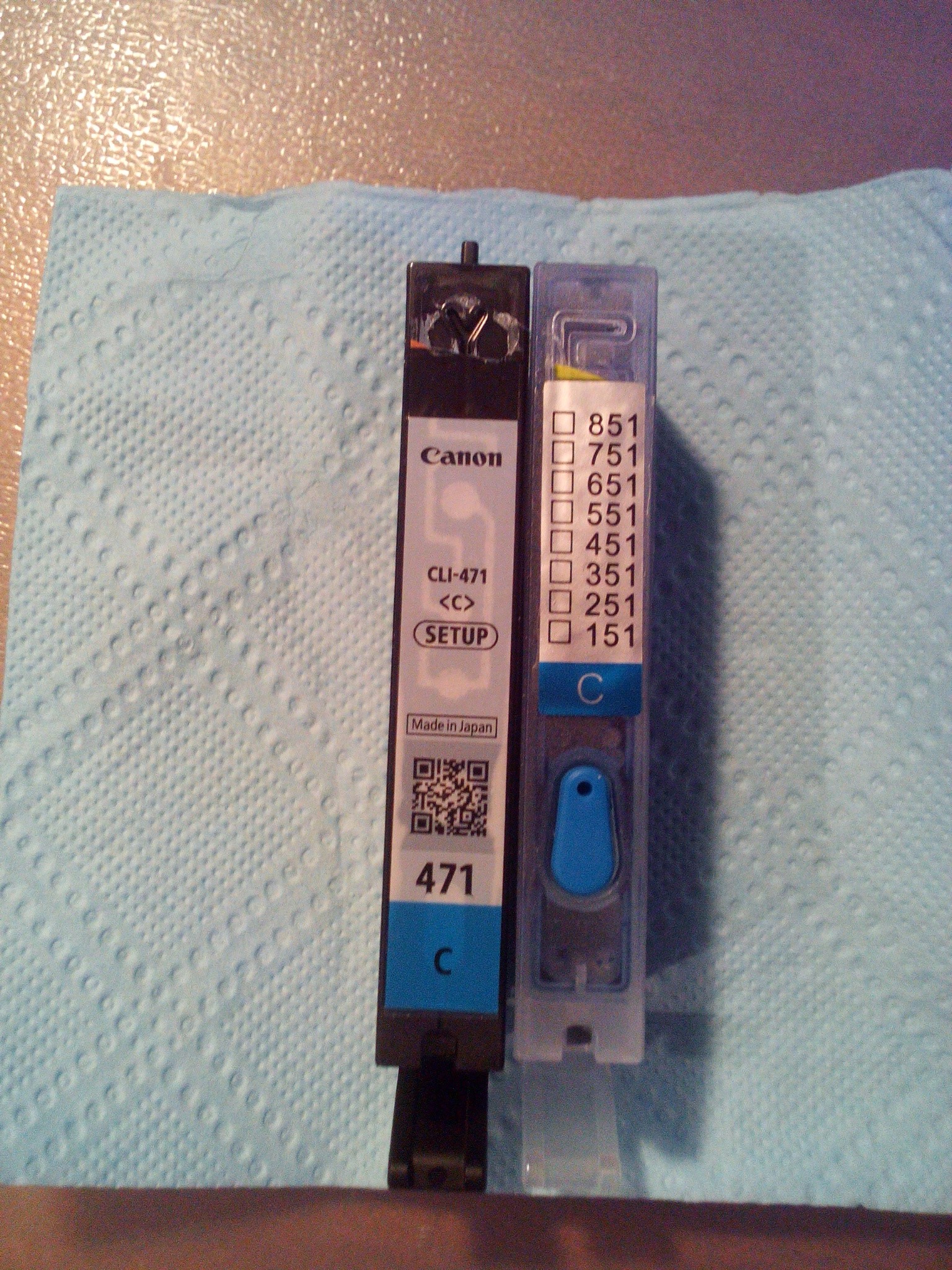

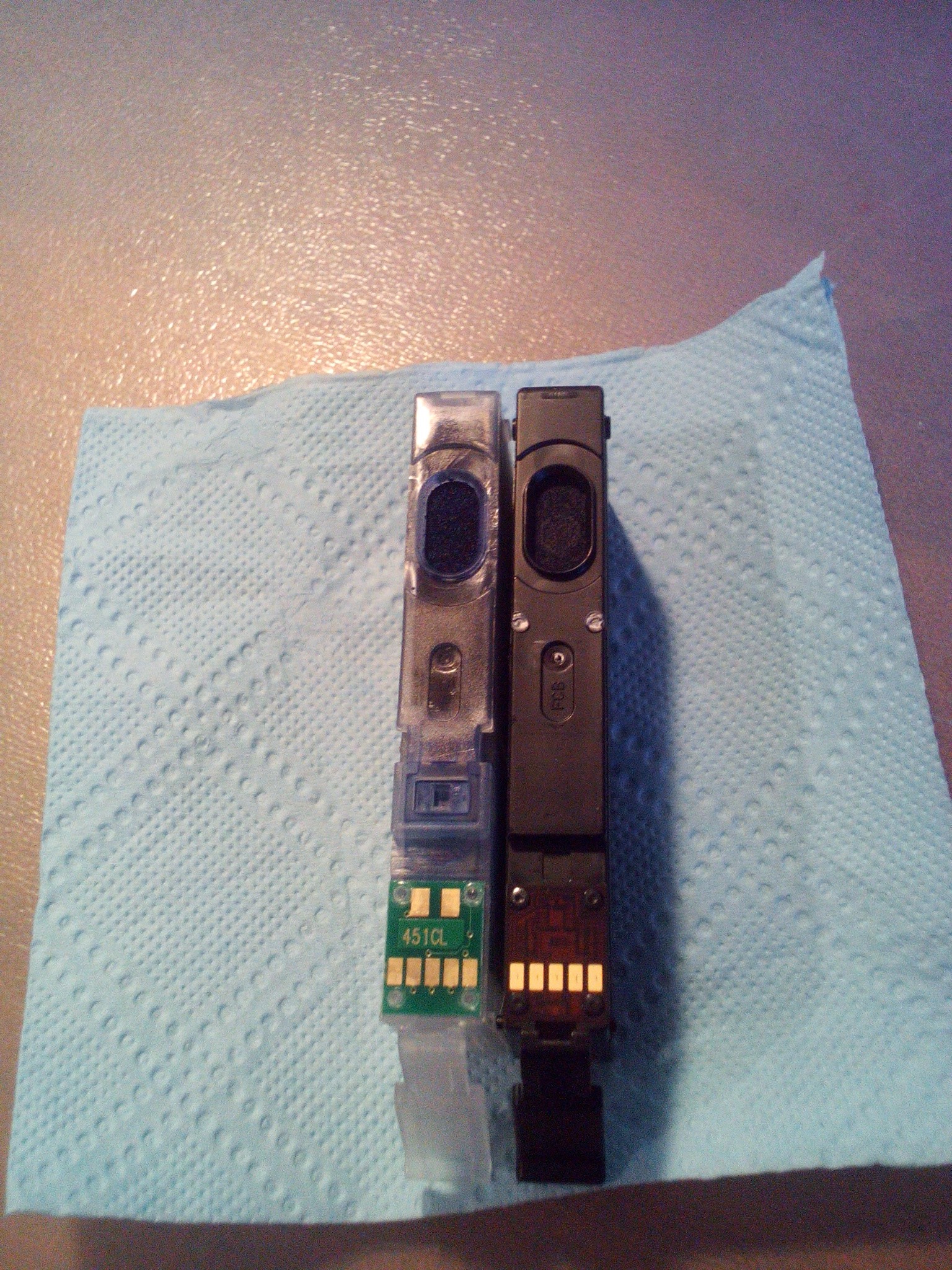

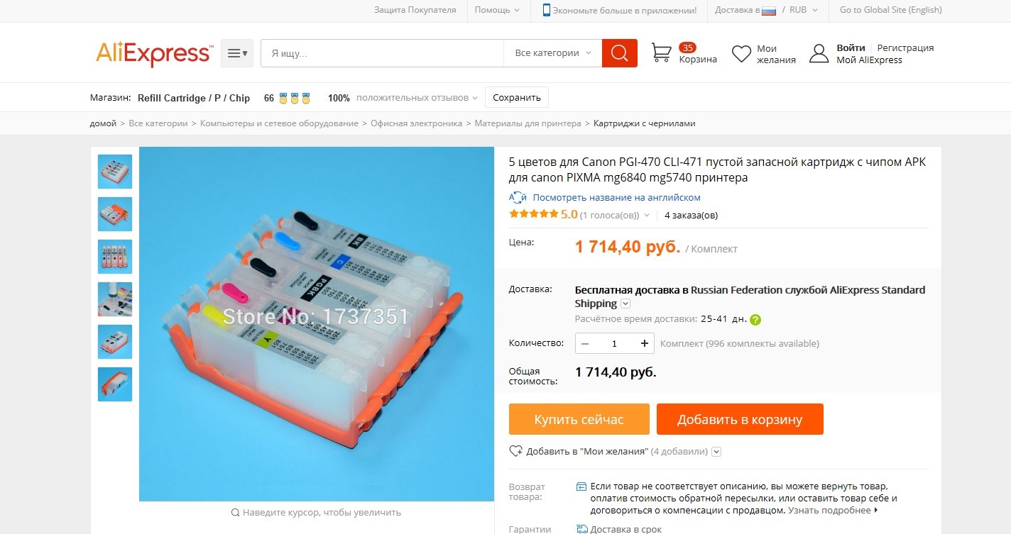

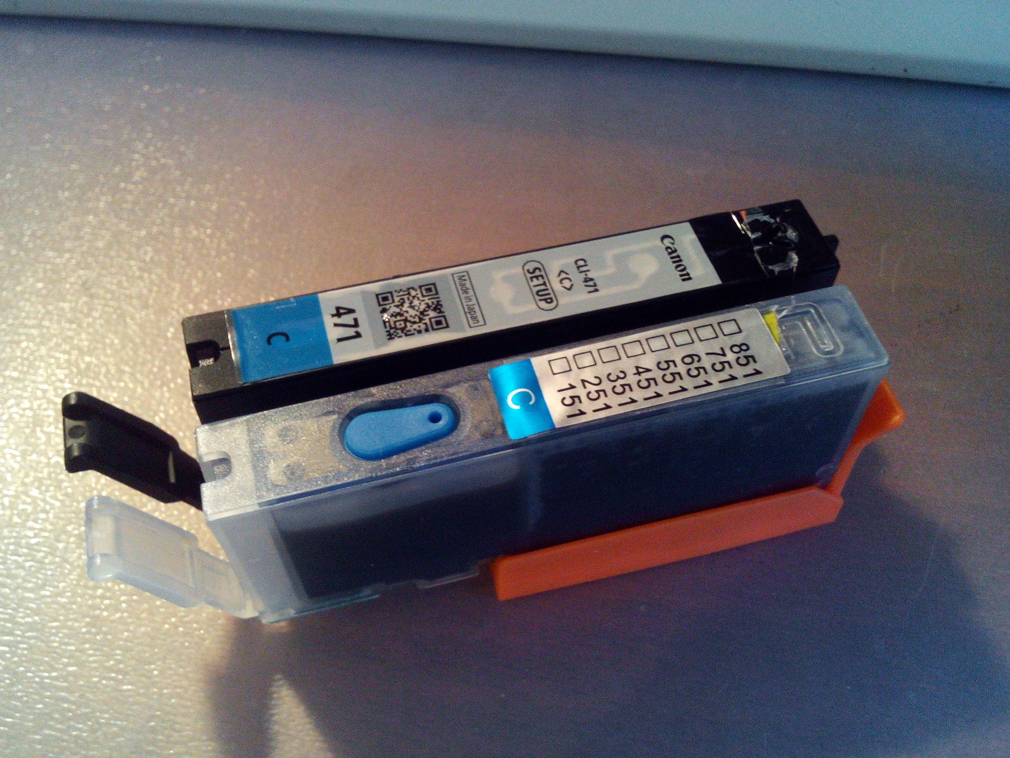

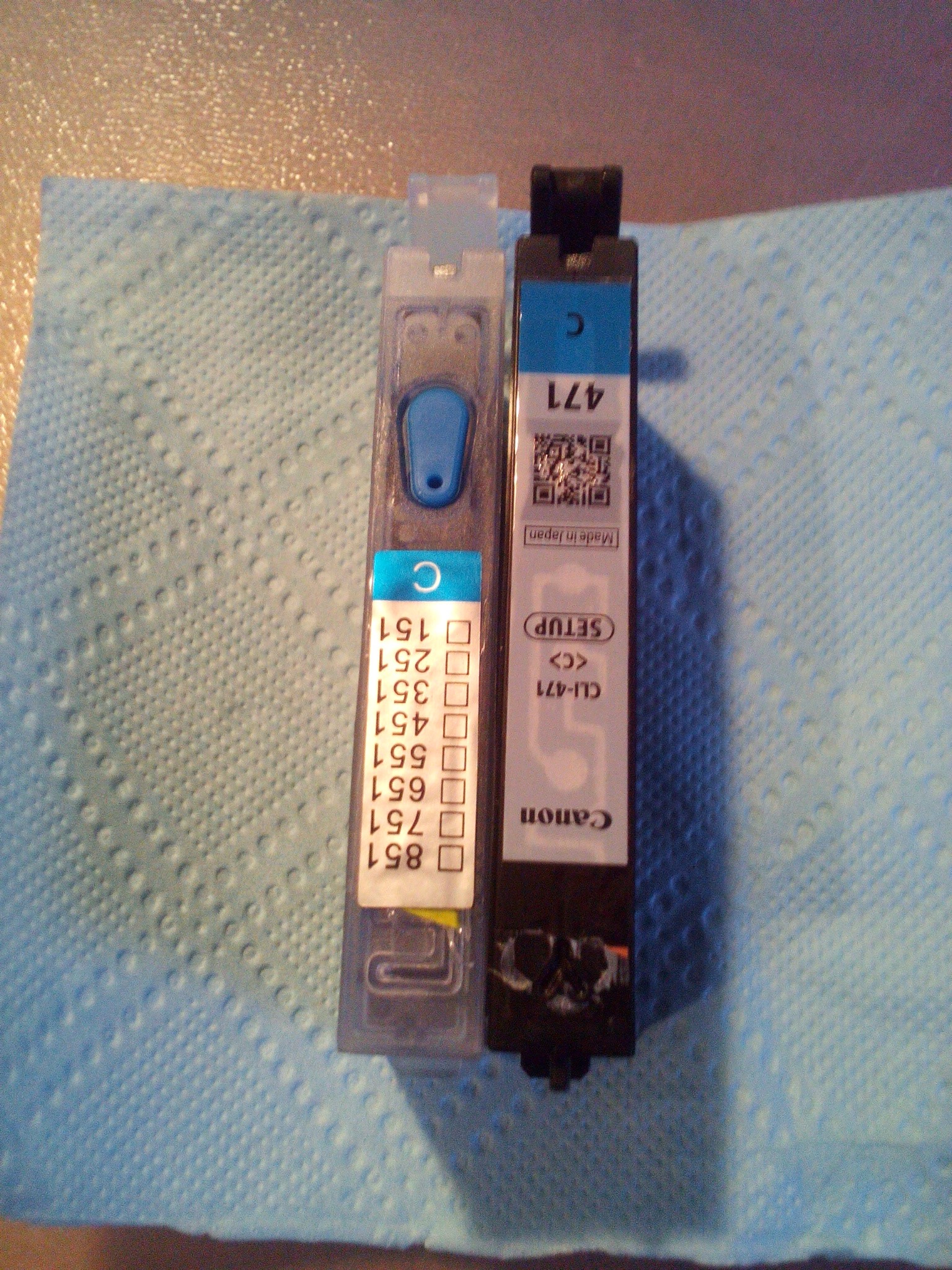

Только что приобрел Canon Pixma MG5740 в замен вышедшего из строя Canon Pixma MG5640 по причине заводского брака. Приобретенные картриджы PGI450/CLI451 презаправляемые,с чипом автообнуления c сайта АлиЭкспресс по цене 400 руб. идеално подходят на Canon Pixma MG5740 в замен картриджей PGI470/CLI471. Единственное что решить,замена чипов при условии приобретения по выгодной цене.
Размер их обсолютно одинаков. Только картридж PGI450/CLI451 на АлиЭкспрессе в сипом автообнуления можно купить за 400 руб., а картридж PGI470/CLI471 с чипом автообнуления 1700 руб.
Изображение на фото те что с заглушкой приобретены с АлиЭкспресс PGI450/CLI451, рябом заводские PGI470/CLI471 Canon Pixma MG5740

|    Сообщение #112 Отправлено 10 ноября 2016 - 07:56   a.nikuha
...И глядя на то из каких материалов он сделан, можно с уверенностью сказать, что МФУ долго не протянет. :clapping:
Действительно, какая разница, что на орегинальных пластик, что на копии из прозрачного пластика. Конструкция совершенно одинакова и обьем тот же.
Разница в чипах.
Товарищ использует чернила InkTec в перезаправляемых картриджах с авто.обнулением, те что на фото прозрачные. Купил на АлиЭкспрес с первого дня приобретения МФУ Canon MG5640 около полутора лет и не "кашляет".

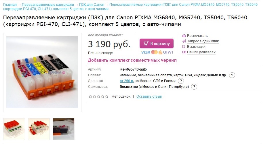

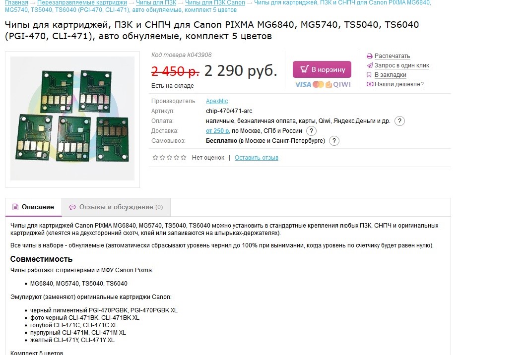

Чтоб поменять чипы, проще парены репы оказывается! Суть лишь в том, что где их приобрести по приемлемой цене.
Взять АлиЭкспрес, так как там действительно дешевле !!!

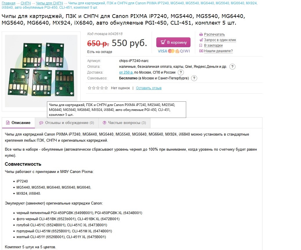

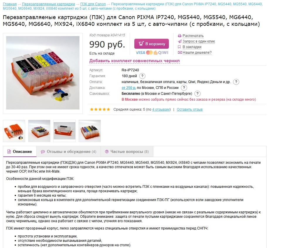

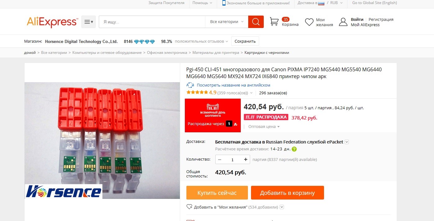

Картридж с чипом авто. обнуления для 450/451

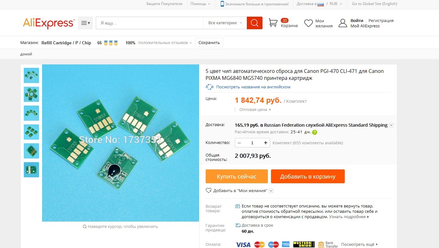

Картридж с чипом авто.обнуления для 470/471
А вот наши цены на картридж 450/451
А вот наши цены на картридж 470/471
понятно, что картриджды и чипы для PGI-470 CLI-471 считаются новой моделью, так что через два три месяца цена падет.
Указанные скрины продавцов проверены и надежны.

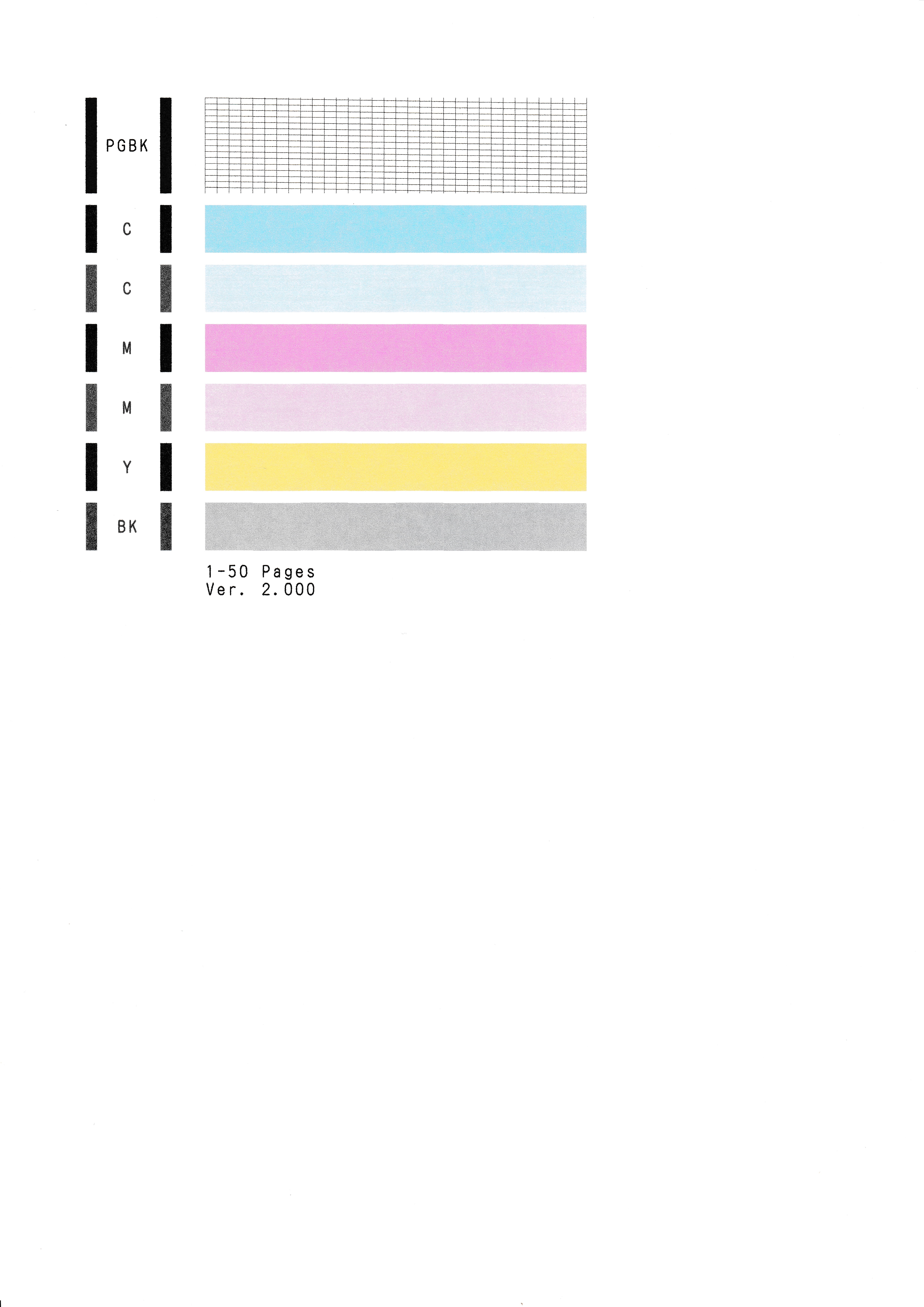

|    Сообщение #114 Отправлено 22 ноября 2016 - 14:02   WWM
а где тест дюз?
И вообще такое впечатление, что печатали на низкосортной бумаге, плывет все. Что за бумага?

Бумага SvetoCopy A4, тест дюз могу позже выложить.
|    Сообщение #116 Отправлено 22 ноября 2016 - 18:52   getman5
Тест дюз.
  • Прикрепленное изображение: IMG_20161122_0003.jpg
|    Сообщение #117 Отправлено 22 ноября 2016 - 19:47   WWM
Все дюзы на месте, но бумага... Явно низкосортная. Подробнее здесь http://sveto-copy.co...etocopy-ballet/
Не переживайте, с принтером все в порядке. Смените бумагу на класс А или В и радуйтесь жизни.
