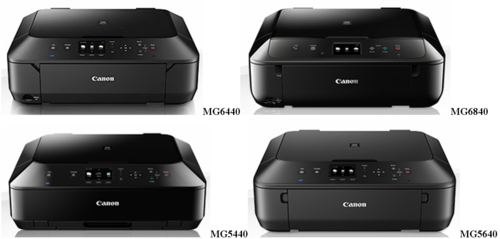

Давненько не было ничего нового. Продавались все те же принтеры с чернильницами 450/451, интегрированными картриджами 440/441.
И вот на рынке появились новые струйные МФУ Canon с чернильницами PGI-470, CLI-471.
Надо понимать, что нового там только чипы. Технология производства чернил та же, к-во цветов то же самое, модель 7740 идет с серым картриджем.
Есть ли у кого-то уже практические результаты использования?

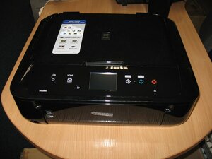

В общем, получили мы новинки MG6840, MG7740 на растерзание.
Но пока не до конца поняли, в чем прикол. Ну, кроме NFC (опознаваемости андроидом для печати со смартфона)
Давайте разбираться вместе, чем новые принтеры отличаются от старых в плане печати.

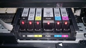

Чернильницы сравним.
Видно, что 450/451 отличаются от 470/471 не только чипом, есть и другие конструктивные различия.

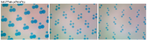

Тест дюз Canon PIXMA MG7740 никого не удивил визуально
На первый взгляд – ничего не изменилось.
А что если посмотреть внимательнее?

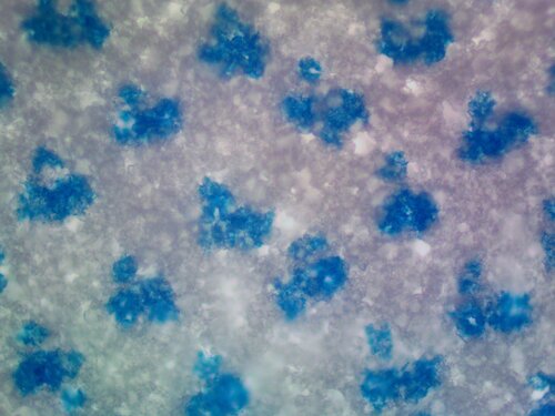

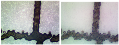

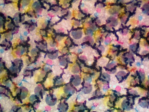

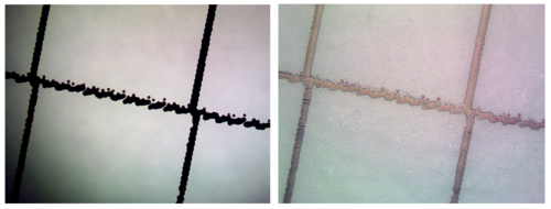

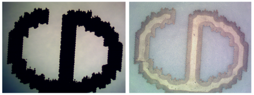

Ранее мы не обращали внимания на то, что оригинальный (и не только) пигмент на премиум глянце дает бронзинг (блестит как золотистая фольга, если смотреть под углом).
Посмотрим в микроскоп.
В проходящем свете – нормальный черный цвет пигмента, в отраженном – бронзит:
Буквы под тестом дюз – вообще загадочно выглядят в отраженном свете, так как линия толще, «бугорок» пигмента выше, свет отражается по-разному от стенок и верхушки.
На простом глянце (WWM Glossy 200) бронзинг теста пигмента гораздо слабее:
А на матовой бронзинг, естественно, отсутствует.

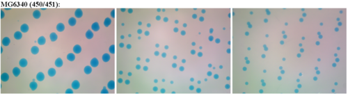

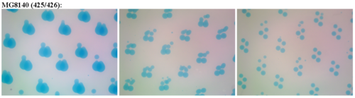

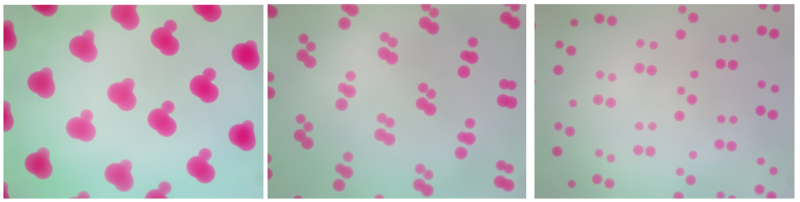

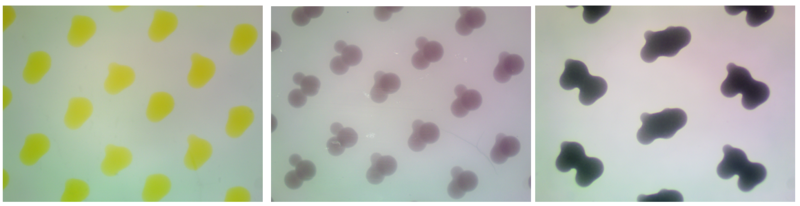

Тройные цветные полосы одного цвета условно назовем основным цветом (СMY, Photo Black, Gray), более светлые – соответствующими лайтами (Lc, Lm, например), еще светлее – лайт лайтами (LLc, например).
И как выглядит цветная полоска на самом деле, когда визуально воспринимается как сплошная? В порядке С, Lc, LLc и т.д.
На премиум глянцевой бумаге:

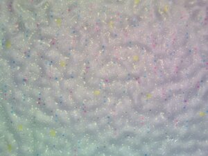

Самые маленькие капли, надо полагать, размером 1 пл? Поскольку снимки в одном масштабе, то можно приблизительно посчитать размеры более крупных капель.
Желтый, серый, фоточерный

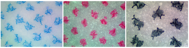

На простом глянце капли уже не настолько симпатичные.
И серая плашка слева вот такая рябая на самом деле:
На матовой бумаге цветные капли как будто брошены в снег:

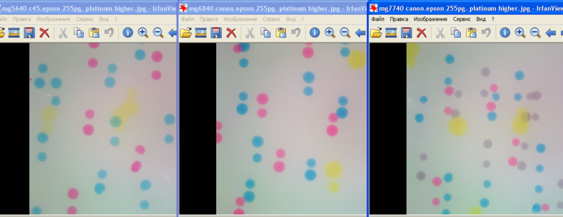

И что из всего этого? Интересно, в чем рывок вперед с выходом новых моделей принтеров/картриджей?
Посмотрим на премиум глянцевой бумаге капли теста дюз (3 тона одного цвета) для сравнения в хронологическом развитии событий:
И все-таки есть отличия на микроскопическом уровне. Но не в плане шага вперед.

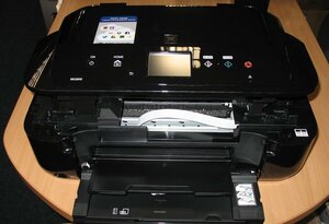

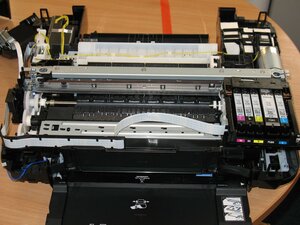

| Сообщение #8 Отправлено 24 ноября 2015 - 19:29
WWM, Да вообще ничего такого нового похоже. Ну изменились прошивка и драйвер... Вот и капли другие. Это не указывает на то, что аппаратная часть новая.
По крайней мере, если сравнивать картриджи 451/471 и девайсы для них предназначенные... Никакой разницы нет...
И всё тоже зерно, уже даже на оригинальной бумаге.

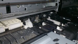

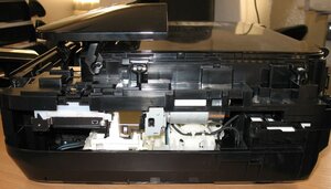

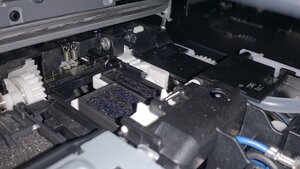

Может фотки внутренностей MG6840, MG7740 выложите? (В разумных пределах)
Кстати, у меня уже давно есть ноутбук с NFC. Так-то удобно. Поднёс да распечатал. Но на практике, никаких больше NFC девайсов в округе практически нет. Да и Wi-Fi на принтерах я не использую, хотя у меня их немало было и есть ещё.)

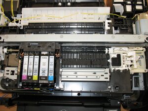

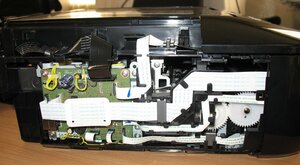

| Сообщение #9 Отправлено 24 ноября 2015 - 20:01
А это интересно? Вроде как тоже ничего нового не увидите.
Но выложим. Завтра.
| Сообщение #10 Отправлено 24 ноября 2015 - 20:51
WWM, совсем всё один в один?
| Сообщение #12 Отправлено 24 ноября 2015 - 21:53
Лады)
| Сообщение #13 Отправлено 25 ноября 2015 - 10:08

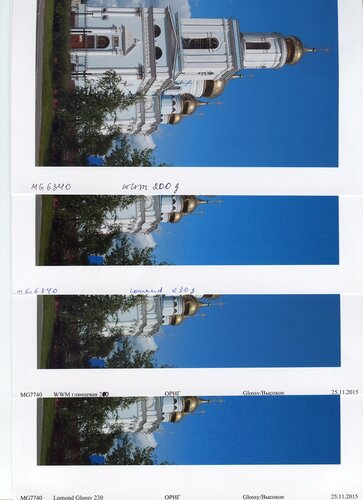

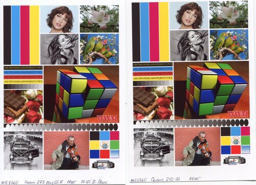

Вот несколько фото по 6-ти цветному MG7740.
Печать на Canon Satin 260 очень неплох по визуальному восприятию (сканер немного затеплил отпечаток, но о сканировании цвета - это отдельный разговор)
На этом отпечатке глянем, когда принтер начинает подмешивать серые чернила. Начнем с самого светлого серого овала. И уже в нем находим серые капли. Чем более насыщенный серый, тем больше цветных и серых капель, соответственно. Надо понимать, что фоточерный появится только в самых темных зонах.
Насчет зерна при печати на простом глянце. Визуально это очень зависит от самого носителя. Вот выбрано 2 типичных представителя - Lomond 230g, WWM 200g. Отпечатки в параллель на MG6340, MG7740.
На Lomond 230g визуально небо воспринимается гораздо хуже, с крупными неоднородностями, напоминающими потертости. Кроме того, на этой бумаге видны невооруженным глазом глубокие ряды звездочек протяжного механизма принтера, особенно 5-ти цветного MG6840.

| Сообщение #17 Отправлено 26 ноября 2015 - 14:58

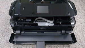

Canon PIXMA MG6840
С разборкой этой новинки мы копнули еще дальше.
Вообще есть ряд внешне очень похожих принтеров
Хотя при этом они могут различаться характеристиками
Фотографии на микропористой бумаге для 5-ти и 6-ти цветных MG, конечно, отличаются в пользу 6-ти цветки. Особенно, если 5-ти цветка с каплей в 2 пл.
Микроснимки капель при печати (светло-серый овал, второй слева) на Epson 255pg в самом максимальном качестве (опции: бумага Платинум, качество макс.) комментировать и не надо - видно всем и разницу в размере капель, и почему более плавные переходы тона получаются на 6-ти цветке, и минимизируется посторонний оттенок градиента...
