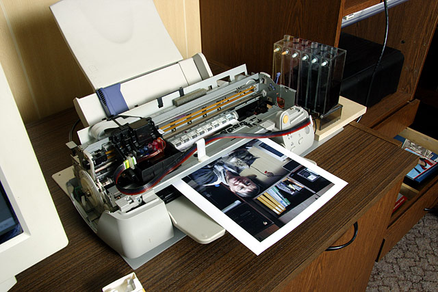

Господа, всем спасибо за сочуствие!
Справился я. И принтер печатает хорошо. Чуть холодноватый оттенок, в сравнении с экраном.
Счас отдохну и продолжу в "самоделкине"
Вчерашняя фраза одного пацана запала в душу:
"На необмытые девайсы гарантия не распостряняется" :)
Нужны ли нам бесполосные отпечатки? Ценой слитых чернил.

Штатный фильтр под чернилозаборными иглами по мысли разработчиков (ЭПСОНА) предназначен для исключения попадания грязи при реинсталляции РОДНЫХ картриджей.
Эпсон же не предполагал, что некоторые пользователи будут печатать серо-буро-зелёными соплями, мыть каналы сантехническим препаратами и продувать дюзы ртом. :)

Я не против экстремальных методов ремонта. Лишь бы ремонт удачен.
И я еще за то, чтобы каждый знал суть проблемы и степень риска.

Знаете, чем я сейчас занимаюсь... (кроме соплей, конечно) - промываю ПГ.
Залил в капсулы промывку, и жду пока откиснет.
Вот когда откиснет, тогда посмотрим.
Напомню, почти 2 месяца я не использовал в системе никаких чернильных фильтров.
Чернила фильтровал только при заправке доноров, притом очень тщательно и без участия воздуха (в разумных, конечно пределах)
И если после промывки циан с мажеттой и блэком восстановятся, пускай мне кто нибудь докажет, что в произошедшем не виновата "слизь" образующаяся в чернилах WWM.
Эх... :'( пойду заправляться. Влепил в капсулы фильтры.
Поживем - увидим.

Мой принтер кушал 3 литр, и похоже загнулся. При этом он кушал только WWM, оригиналы видел один раз, и то не использовал до конца.
Сегодня на тесте отсутствует 1 дюза мажетты.
ПГ откисала в промывке около 3-х часов, затем, после заправки отстаивался около 15 часов.
Пробовал печатать, выпало еще несколько дюз.
Все. Хана принтеру. :'(

Три литра инородных чернил прошло через дюзы принтера... Так, три пишем семь на ум кладём... это сколько же родных эпсоновских картриджей выдержала "голова"?
| Сообщение #55 Отправлено 17 мая 2006 - 15:45
Если быть точным, то ~2,6-2,7 литра.
Из них - около 270 гр. в слив. Стоит на всякий случай в 2-х 200гр. баночках бодяга серо-буро-зеленого цвета.
Как-то не припомню, сколько в родном R200 картридже "полезных" чернил, т.е. тех, что используются, а не остаются.
Интересная должна быть статистика.
Не уверен, пока, что голова совсем загнулась.
Возьму других чернил, попробую отмочить подогретой промывкой, да подольше, может откиснет.
Плюс, хочу попробовать не через дюзы выганять мул, а наоборот, через штуцера.
В общем, подождем чернил...
Интересно, есть ли кто, кто печатал только на WWM, и сколько прошло чернил через ПГ.

оттягивание через штуцер очень кстати эффективно! После использования SkyHorse и начала выподения дюз я долго отмачивал и прочищал, пока циан не исчез вообще, а лайт циан на 2/3 одна прокачка шприцом и вссе заработало! На штуцер ПГ очень удобно одевается такая желтенькая резиновая байдаа от капельницы.

Вот и я три дня назад наконец-то купил более совершенный девайс - R220.
Но попытки реанимировать старый 870-й не оставил.
Чернила WWM закуплены, профиль сделан за деньги и что? Наплевать и выкинуть?
Фиг!
Работает!
Все пляски с уровнем в донорах, капсулами и проч. закончились просто.
Головка сосала воздух.
Фиг!
Работает!

С момента "катастрофы" и до сего момента, принтер отпечатал 70 листов А4, с максимально достижимым ему качеством (выпускные фото альбомы).
Где-то на 20 стр. заметил едва видные полосы в светах. Сделал тест. 1 дюза LM отсутствует. Влом было снова включать помпу. На следующем отпечатке - полос уже не было. Тест 100%.
Выдно, очень своенравны чернила WWM, не хотят, чтобы о них забыли, и не вспоминали, пока не закончатся.

Питатели я сделал из "уникальных" шприцов. Эти шприцы с внешним диаметром 8мм поставляются в комплекте с атлоновским "камнями". Шприцы заполнены термопроводящей пастой. Пасту выдавил, остатки вымыл керосином.
Принципиально работали и инсулиновые, с внешним диаметром 6,7 мм. Но была замечена нехорошая особенность, связанная с капилярными свойствами чернил. Решил (и проверил), что более толстые капсулы над чернилозаборными иглами лучше.
Но, по жизни мысль: ПГ струйного принтера, это сеть капиляров. Начало этой сети у чернилозаборной иглы. А если мы продлим "сеть" до донора? И желательно без воздушных прослоек. И прочих хитростей. Конечно, нужно исключить эфект насоса от сгибаемо-разгибаемого шлейфа. Трубки шлейфа не должны деформироваться и его сечение не должно изменятся.
