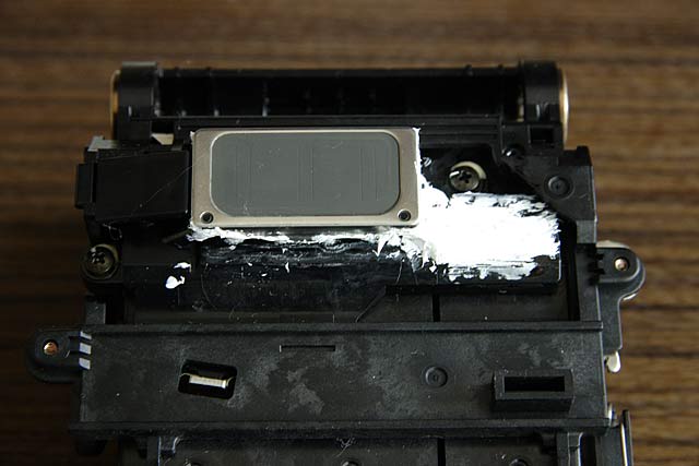

|    Сообщение #9 Отправлено 12 мая 2006 - 17:26   ЮХа
После того, как я увидел трещины на головке своего принтера, всякие рассуждения о влажности, температуре, качестве чернил, "сосудах мариота", картриждах, капсулах и проч. потеряли смысл.
Смысл для меня лично сейчас один - герметичная система от "воздухозаборника" в донорах до сопел ПГ! Как, с-но, и сказано выше Episode.
Т.е. : если система герметична , то и полос не будет. В первом приближении
Признаки негерметичности: тест после отстоя отличный, а при реальной печати начинает полосить.
Если тест плох, то или система подачи засорена или не работают пъезоизлучатели.
Обезвоздушивание чернил - танцы с бубном.
ИМХО.

Вот теперь смотри: год назад я приобрёл СНПЧ RESETTERS с простыми пузырьками и поролоновыми картриджами. Полгода печатал без проблем и радовался. Потом принтер стал полосить. В основном - чёрный-темный циан. Начитавшись умных советов сделал мариот-доноры, потом выкинул картриджи и поставил капсулы. Но всё равно - чёрный с цианом полосил и нужны были постоянные прокачки.
Вскрыл головку. Лопнула она (возможно от старости) именно в зоне чёрного штуцера. Рядышком циан.
Если бы она не лопнула, то печатал бы я до сих пор из простых пузырьков с поролоновыми картриджами...

Блин! Столько времени угрохано, столько чернил вылито в помойку!
Конечно, на новых принтерах головки, скорее всего, не треснутые, но идеей про герметичность системы должны руководствоваться все, у кого проблемы с полосностью.
Тест дюз - печать - снова тест. Если после печати на тесте "выпадают" дюзы - ищите дырки в системе.
На фото моя дилетантская попытка заклеить трещины герметиком.

|    Сообщение #16 Отправлено 12 мая 2006 - 21:17   Episode
Н-дя.
Я почему то думал, что трещины внутри каретки.
А фотки до того... как залепил, есть?

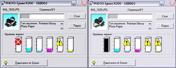

У меня тоже беда.
Поставил недавно новые SCSI чипы, вот результат:
- слева на 43 отпечатке, все-таки остановился и завопел "меняй картридж".
- справа, после выключения и включения. (лоханулся) :-[
До этого, стояли АО чипы, дык я о них забыл вообще, но захотелось "современности", млин...
Чего теперь? Переклеивать обратно?
  • Прикрепленное изображение: post-2-1147461423.jpg

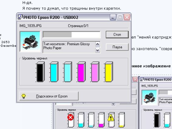

|    Сообщение #17 Отправлено 12 мая 2006 - 21:54   Episode
Тьху, ты, блин. Поспешил.
Оказывается - нужно было поднять свою задницу, и нажать "капельку", типа подтвердить принтеру, что картридж заменен.
Будет мне наука, и другим пригодится.
Кстати, принтер и не подумал включать после этого помпу, а принялся дальше печатать.
Выходит - зря наехал на Resetters'кий SCSI-чип :o
  • Прикрепленное изображение: post-2-1147463658.jpg

|    Сообщение #19 Отправлено 12 мая 2006 - 23:12   Episode
Вынужден констатировать тот факт, что полностью изучить алгоритм работы помпы мне не удалось.
это я сам себя цитирую...
Чипы, которые принтер не опознал как оригинальные, но скрепя сердцем всетаки принял, вызовут нереальное количество прочисток - факт.
Безусловно, количество импульсов головки, так же учитывается в алгоритме запуска прочисток.
Известен такой момент, что работает встроенный таймер, который определяет, когда последний раз велась печать, и снова прочистка (не факт)
И обязательная "прочисточка" после включения питания.
О влиянии сопротивления пьезоэлементов на количество прочисток - никогда не слышал. Х.з.
з.ы. SCSI чипы и программируются так, что принтер думает, что это его, родные.
Хоть помпа и отключена, но при грохоте ее включения, аж передергивает, млин...
