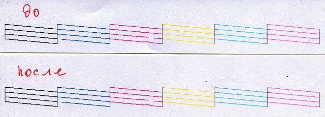

|    Сообщение #25 Отправлено 14 мая 2006 - 20:12   ЮХа
Завтра совершу шоп-тур по местным фирмам с целью приобретения нового принтера. Видимо, это будет ЭПСОН R220. Заодно присмотрю СНПЧ.
Но мой старенький 870-й после заливки трещин герметиком чего-то воспрянул духом. Два теста дюз ДО печати фото и ПОСЛЕ (потеряна дюза в жёлтом, а все остальное поправимо):

|    Сообщение #26 Отправлено 14 мая 2006 - 23:33   Episode
Да, но в циане и мажетте по одной дюзе так и не вернулись...
Хотя, это уже не подсос воздуха через трещины.
а дизайн 200-го мне нравится больше :unsure: чем 220-го
|    Сообщение #27 Отправлено 15 мая 2006 - 16:07   ЮХа
Циановая дюза сегодня вернулась. Можно было бы и почистить "малиновую".

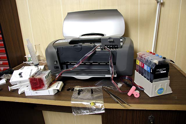

|    Сообщение #29 Отправлено 15 мая 2006 - 19:16   ЮХа
Еще мгновение и SkyHorse полетит в помойку!
Принтер пока не включаю. Не удаётся заправится :(
|    Сообщение #30 Отправлено 15 мая 2006 - 19:30   ЮХа
Чего я искал? Надо было просто купить авточипы и использовать самопальную СНПЧ от 870-го с чернилами WWM. Их есть у меня!
Захотелось кайфу. Вот и получил!

|    Сообщение #31 Отправлено 15 мая 2006 - 19:52   Episode
ЮХа (May 15 2006, 04:07 PM) писал:
Но я купил SkyHorse.
Вся моя писанина на этом форуме оказалась напрасной :'(
Дай, плиз, www, где брал систему. Или в магазине у себя в городе?
И если можно, конструкцию доноров - подробнее, желательно в "самоделкине".
|    Сообщение #32 Отправлено 15 мая 2006 - 20:02   ЮХа
Завтра разберёмся с этой SkyHorse
Меня купили друзья. На скидки...
Брал в городе у себя. Много фирм торгуют сабжем теперь. Есть в сборе залитые, есть чистые, есть авточипы. В основном RDM и SkyHorse.
Растерялся от обилия вариантов. Заехал к друзьям. Уговорили на эту хрень. 4500 за принтер и 2500 за СНПЧ.
|    Сообщение #33 Отправлено 15 мая 2006 - 20:13   Episode
Ясно, спасибо. Я увидел на их сайте, в списке городов есть и твой город.
Один вопрос: почему не самостоятельное изготовление? Ведь купить нужно было только 1 чип и шлейф.
|    Сообщение #34 Отправлено 15 мая 2006 - 20:37   ЮХа
Почему не самостоятельное?
Задолбался самодельничать. Хотелось всё, сразу и без гемора!
Наверное надо вставить родные картриджи и забыть весь этот ужас!
Но эти доноры с кучей перегородок и каналов! Эти картрижи с лабиринтами! Бред!
И еще пиктограмма вертикальной транспортировки на коробке! Блин! В донорах уже всё протекло-перетекло. Поролоновый воздушный фильтр весь в чернилах. Ну китайцы! Ну продавцы рассейские!
Пойду-ка я спать!
