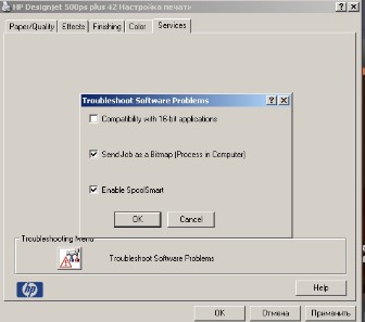

| Сообщение #585 Отправлено 17 января 2020 - 10:24
Пролазил весь драйвер - не нашел такого места для галки.
Это, видимо, НЕ в настройках драйвера, а в Adobe Reader. По крайней мере, там есть такой пункт.
А что за файлы вы печатаете, каких объемов?
Не очень часто, но в последнее время наблюдается тенденция по увеличению количества таких случаев, приносят файлы pdf сложно-структуированные. Не знаю, вот пример прикреплю
Сначала просто его отправил на печать - вышли черные полосы и не в размер, т.е. запускал на А1 печатал черные полосы шириной как А2 или меньше. Отменяю печать.
Потом поставил в Adobe Reader галку "Печать как изображение" - опять начинает печатать черный фон, но уже с намеком на рисунок из файла, но также не в размер, затем выходит на плоттере ошибка Out of Memmory. Отменяю печать.

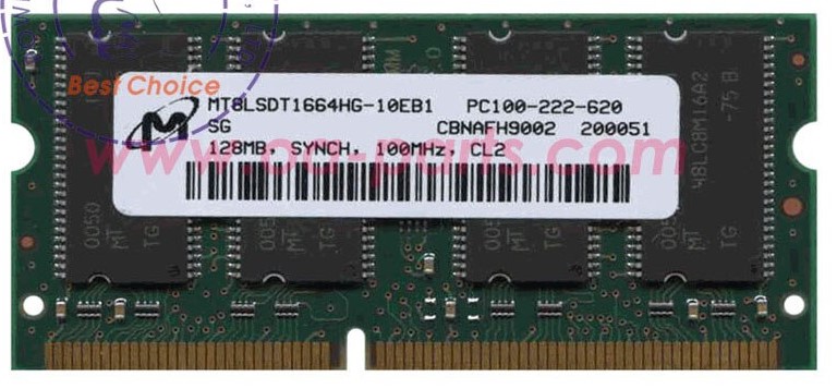

Спасибо, всем, кто ответил, но всё-таки, что по поводу дополнительной памяти? Кто-нибудь ставил?
| Сообщение #589 Отправлено 18 января 2020 - 04:04
Да, я ставил. У вас есть куда ее поставить? Всмысле C7772A | HP Designjet 500 GL\2 Card есть в плоттере? Если есть - смело ставьте.
Параметры помоему такие - pc100-222-620 sodimm. Если надо точно - маякните гляну.
это именно в настройках драйвера есть. помоему последняя закладка.

Да, есть куда ставить. Уточните, пожалуйста, характеристики. Хочу на алишке заказать. Оригинал там от 1770 стоит, а просто память с такими же характеристиками рублей 300,
И самое главное, если память большего объема поставить, то будет ли эффект?

| Сообщение #593 Отправлено 19 января 2020 - 09:43
стоит же 32 встроенной? добавляете 128? эффект будет.
видимо у вас 500 модель.
на XP вот так.
Прикрепленное изображение: Аннотация 2020-01-18 141211.jpg
у меня тоже так выглядит. И за то, что навели на этот пункт драйвера вам огромное спасибо. Поставил галку и тот же ПДФ файл почти сразу же ушел на печать и корректно начал печататься. Память памятью, а кривой ПДФ - есть кривой ПДФ и лучше чтобы на печать шли As Bitmap.
Я имел ввиду, что для 510 модели есть оригинальная память на 256мб . Плюс к встроенной 128 мб получается 400счем-то.
На авито видел на гиг такую же память, вот думаю подошла бы она или нет...
