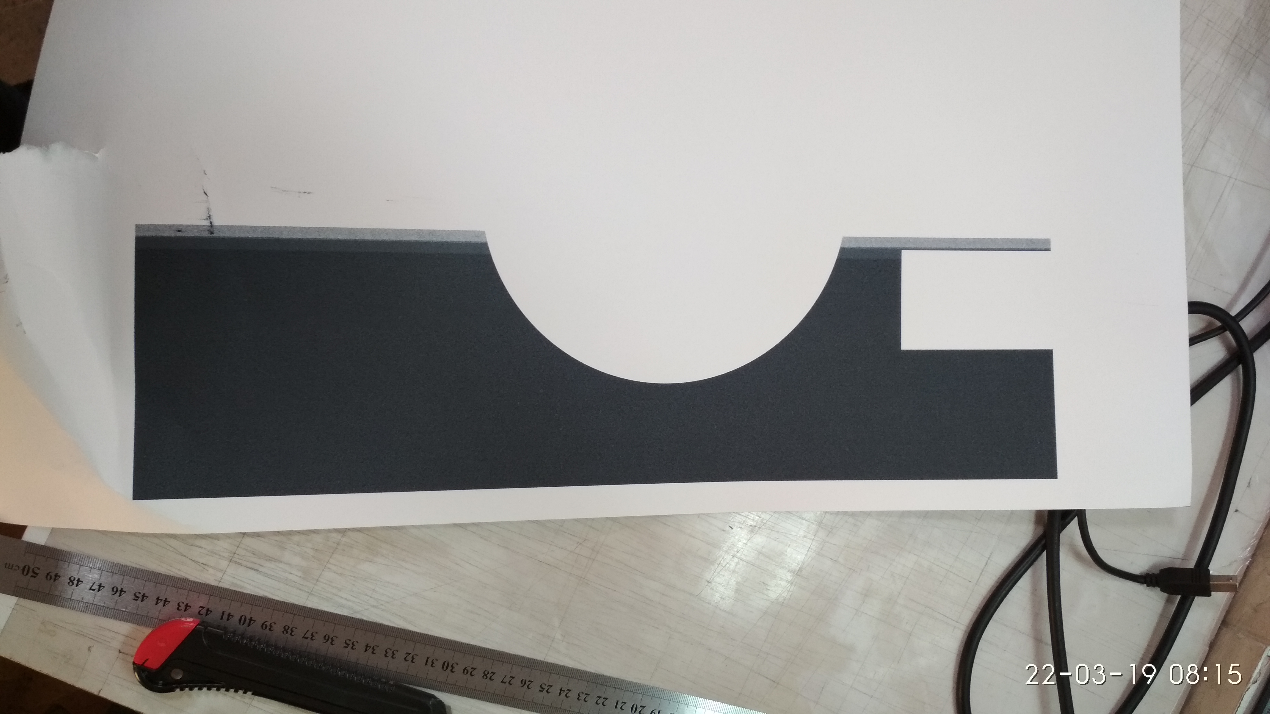

|    Сообщение #557 Отправлено 22 марта 2019 - 05:45   __Радик__
Вот еще такая бывает черная полоса вместо цветного рисунка. Но здесь проблема была в том, что клиент принес файл на печать в формате .pptx, при переводе в PDF файл получился таким же как и все другие PDF (ни чем не отличался, ни какого намека, что при печати будет такая фигня), но при печати вышло так, как на фотке.
Следом еще 1 клиент и тоже с .pptx, уже для подтверждения догадки, что это связано с pptx - PDF, также конвертнул, на печать - такая же фигня, только плюс еще и масштабировать до формата А1 из а4 не захотел. Не знаю кто тут больше виноват, скорее MS Office, т.к. решением всей этой моей проблемы было такое: из PowerPoint пересохранить файл в .odp (презентация OpenOffice), затем уже открыв новый файл в OpenOffice, конвертнуть его в PDF, а уже его печатать, при этом всё ОК.
  • Прикрепленное изображение: IMG_20190322_081526.jpg
