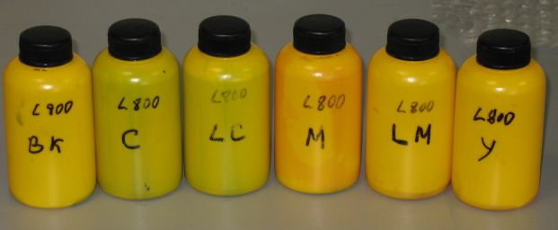

Это как? "Ой, бутылочки кончились для Блок Блэка,
А Вы учтите, что это ОБРАЗЦЫ! А не изделие на продажу. И не предъявляйте претензий.
Они могли вообще прийти в левых и разных бутылках, с этикетками, подписанными от руки.
Вам шашечки или ехать?
Другими словами - Вам чернила на тест или упаковку рассматривать?

Господа, образцы есть образцы. Они фасуются по-другому. Не на потоке. Выглядит это примерно так:
- Оль, вышли в офис комплект Блок Блэка на эпсон
- На стеллажах последнее сегодня отгрузили
- Блин, ну разлейте тогда, нам срочно.
- Хорошо, но у нас с заказами завал, попробуем между делом разлить...
Так что что в чём-то WWM прав.
