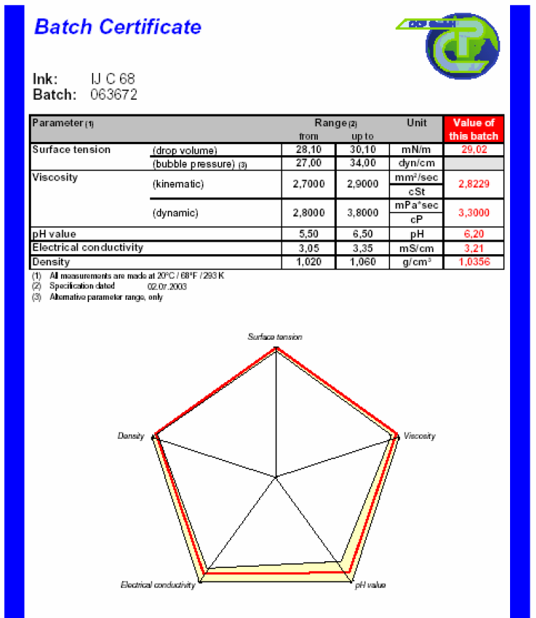

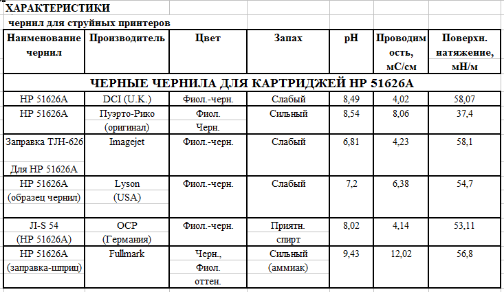

И дураку понятно, что лишним не будет, если pH, динамическая вязкость и поверхностное натяжение количественно должны быть максимально ближе к оригиналу, иначе ни хрена работать не будет.
Если, например, у оригиналов pH 6, а у левака - 10, то похоже будет "головка ва-ва" рано или поздно. Потому что материалы этой ПГ рассчитаны на pH 6-7.
Ну насчёт поверхностного натяжения не скажу... Надо ещё поизучать этот вопрос. А что касается динамической вязкости - это вязкость чернил при печати, которая может колебаться с учётом различных внешних факторов, так?
Тут тоже по-моему просто. Слишком высокая динамическая вязкость - будет полошение, чернильное голодание. Слишком низкая - будут кляксы, подтекания всякие.
Но изучив вашу последнюю таблицу и учитывая, как вы говорите, что все чернила работают хорошо... Могу полагать, что есть какие-то хитрости. Т.е. если какой-то параметр по какой-то необходимости сильно отличается от оригиналов, то можно как-то его компенсировать какой-нибудь там присадкой, так ведь?
Вот, к примеру, все ли производители добавляют изопропиловый спирт в чернила и в каком процентном соотношении?
В оригиналах он есть?
