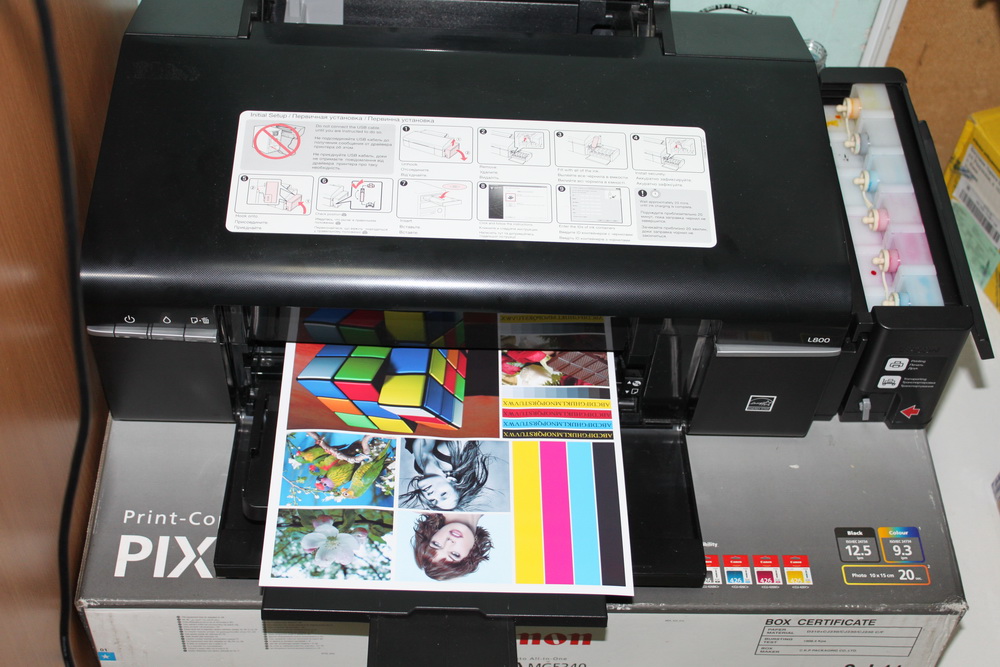

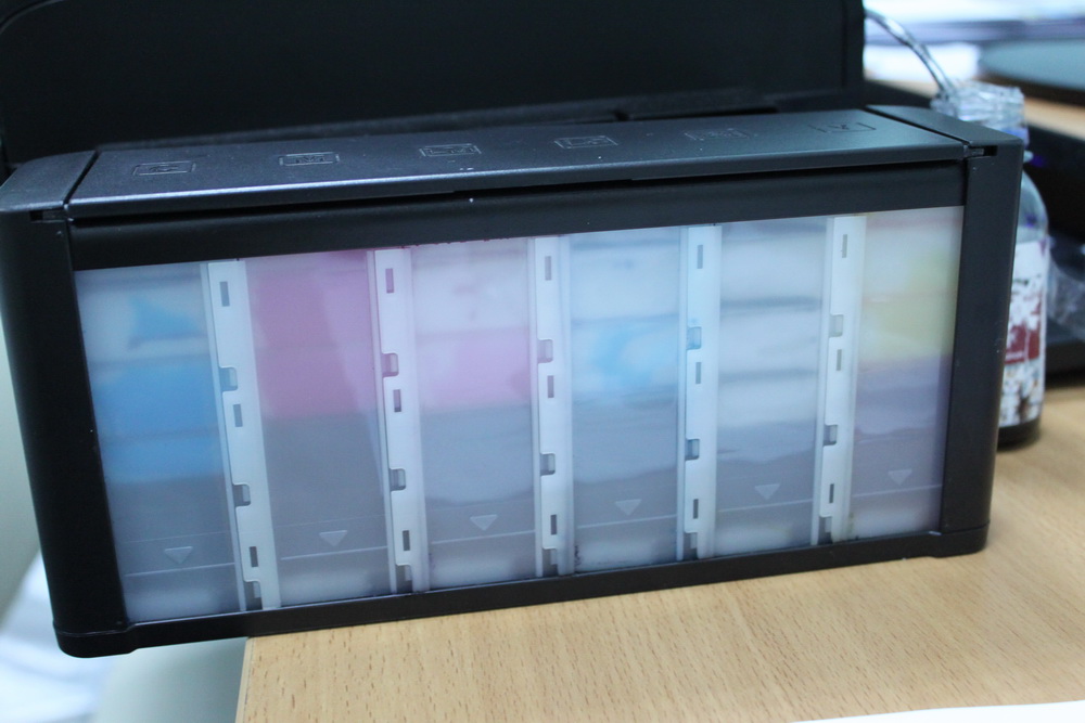

СНПЧ после заправки
Прикрепленное изображение: IMG_8183_small.jpg
Чернила, как чернила. Ничего особенного.
(Всегда заливаю наполовину - меньше потом назад откачивать, если что)

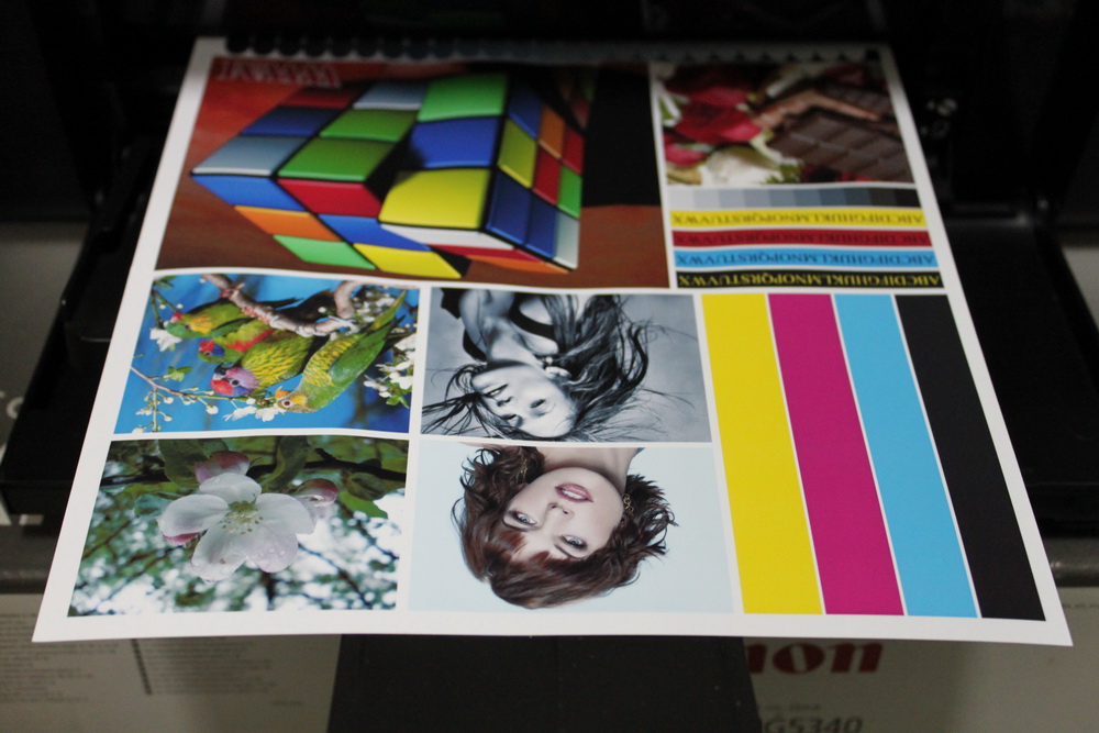

L800 во время печати на матовой бумаге Славич (170 гр.)
Прикрепленное изображение: IMG_8188_small.jpg Прикрепленное изображение: IMG_8190_small.jpg

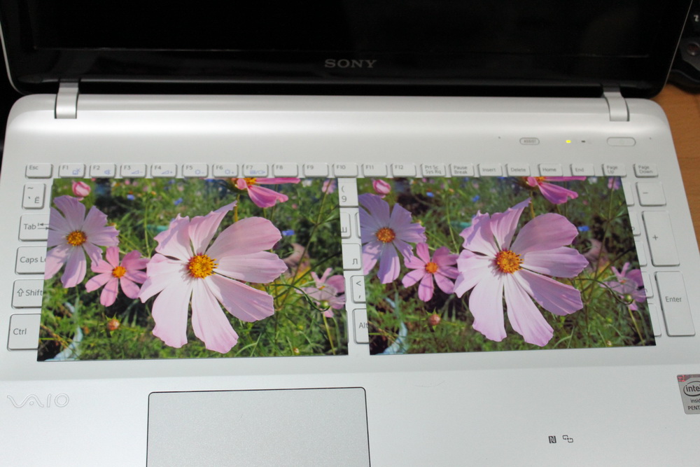

Слева iP7240 на оригинальных чернилах, а справа - L800 + Блок Блэк
И всё это на EPSON Premium Glossy 255 гр.
Прикрепленное изображение: IMG_8194_small.jpg
На эпсоне толи с профилем, толи с цветокоррекцией "Стандарный EPSON".

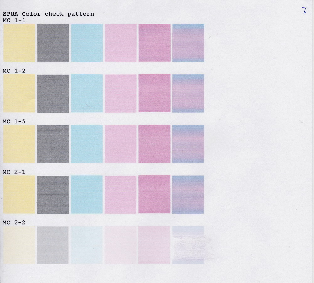

В общем, каковы первые впечатления...
Продукт вполне жизнеспособный. Принтер стал чувсвовать себя лучше. Всё-таки, WWM E82 - это для него неподходящие чернила. Равно как, и InkTec E0010, и DCTec (Hongsam) T50. Особенно это касается чёрного цвета, который слишком густой.
Сразу ощущается, что Блок Блэк L800 пожиже. (И здесь, кстати, ощущается наследие OCP, равно как и лёгкая краснушка, которая местами вылазит).
Менее насыщенный, но более работоспособный чёрный - это вообще визиткая карточка Чернил.нет.
И тут всё верно. Что толку в сочном чёрном, если это не работает? Странно, что даже такой производитель как InkTec не стал выпускать свою серию чернил для L800. Может им в Корее по фигу на наши тренды? (Точно также вызывает недоумение и то, что Hongsam не выпускают чернила для iP7240 и иже с ним).

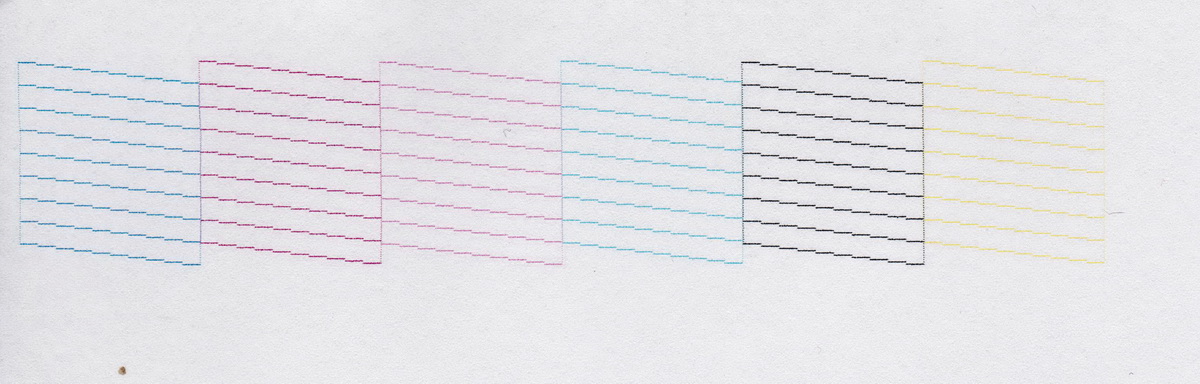

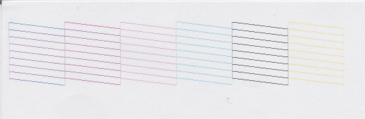

Вчера у принтера ещё был шёл. В процессе всяко райзной печати выпало где-то 4 дюзы чёрного. Сделал прочистку - как водится треть дюз разных цветов пропала... Открыл пробки, запустил ещё разок и всё прошло.
Ну а потом уже печатал и печатал... Вчера чёрный ещё, то полосил, то нет. Сегодня уже всё - чёрный восстановился!
Вчера при печати цветных листовок в режиме "Текст и изображения" по краям листа периодически разбрасывались отдельные капли разных цветов. Подумал "ну уж слишком жидкие". Но сегодня этого уже не наблюдаю.
Характер разгерметизации тоже изменился. Был циан в мадженту, а сейчас маджента в циан. :good:
Вчера сразу после дозаправки лайтов
Прикрепленное изображение: BB_Test1_d.jpg
Прикрепленное изображение: BB_Test1_rezh.jpg
Сегодня после печати парочки тестов
Прикрепленное изображение: BB_Test5_d_27_11.jpg
Прикрепленное изображение: BB_Test5_rezh_27_11.jpg
В общем, пока что чернила Блок Блэк мне понравились.
Но по-прежнему остаётся много вопросов - время стабилизации, светостойкость, морозостойкость... Всё это надо тестировать и одни раз я не справлюсь. WWM, может возьмёте себе "поточных" образцов? А то ещё пару стычек между нашими правительствами и больше не сможем мы обмениваться чернилами... :sorry:
|    Сообщение #258 Отправлено 27 ноября 2015 - 10:19   combain
localhost, у тебя на втором тесте режимов печати на Lm 2-2 какое-то мелкое полошение ?
Или так сканер это отсканировал ?
|    Сообщение #259 Отправлено 27 ноября 2015 - 10:25   localhost
combain, было что-то малозначимое в первом тесте. Но сегодня нет.
Ну надо понимать, вчера был переходный период. Надо было ещё сначала "выгнать" страые чернила...
