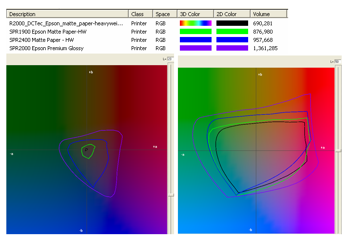

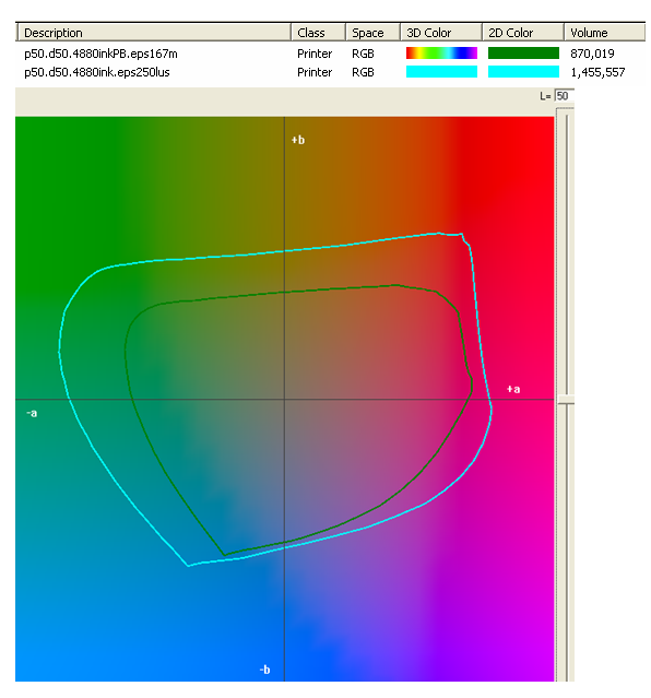

|    Сообщение #527 Отправлено 29 сентября 2015 - 08:51   WWM
на матовой бумаге для любых чернил кардинально сужается охват.
В подтверждение сказанного охваты для оригинального пигмента K3VM с фоточерным на принтере Р50.
Совместимый пигмент и того хуже.

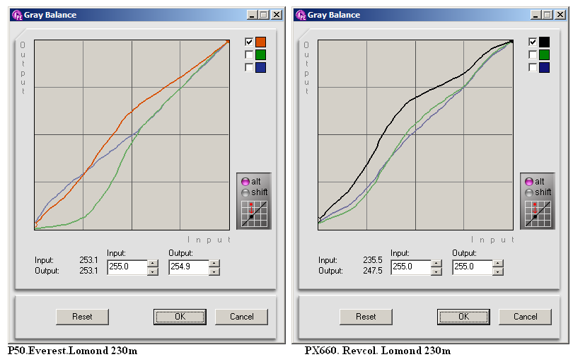

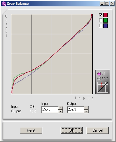

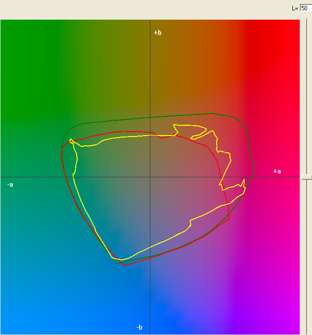

А для Ревкола (желтая линия) вот какие чудеса по Вашему профилю. Красная линия - Эверест на Р50.
А по балансу серого ничего не понятно - почему даже цвет кривых другой???

|    Сообщение #528 Отправлено 29 сентября 2015 - 09:36   combain
WWM,
Потому , что вы взяли профиль созданный нами по данным Роман67 .
Хотя ... Это по большей части к нам вопрос .

|    Сообщение #529 Отправлено 29 сентября 2015 - 09:57   WWM
гляньте плиз этот профиль
По нашему мнению, чернила DCTec всегда были хороши при печати на премиум глянцах и полуглянцах всяческих. А на матовой в тенях не очень, если не прилагать особенных усилий и не прибегать к спецприемам.
