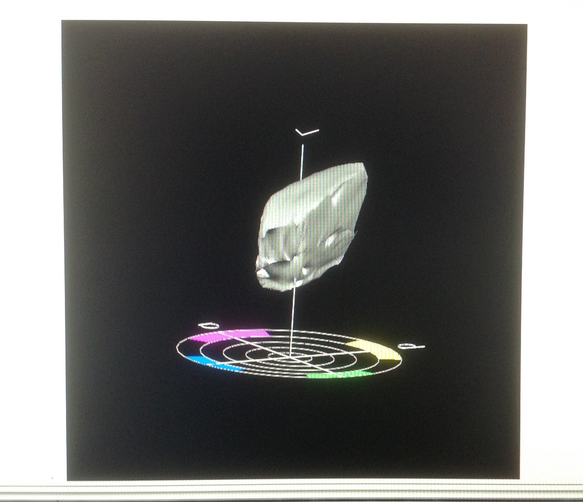

| Сообщение #513 Отправлено 28 сентября 2015 - 17:00
Роман67, а можно пожалуйста профиль для lomond matte 230 .
А то из твоих данных замеров и референса сгенерировал профиль ... И боже какой ужас !

| Сообщение #516 Отправлено 28 сентября 2015 - 17:58
Роман67, это он https://yadi.sk/d/-55StVYSjNttr
Так ?
Так ?
| Сообщение #517 Отправлено 28 сентября 2015 - 18:23
А в чем ужас-то? Сейчас нет возможности глянуть. Словами можно? Узкий охват? Что-то другое?
Роман67,
И все-таки, рискните выложить сканы без инд.профиля для сравнения на одной бумаге. Если сканер приврет, словами поправите. Плиз.
Роман67,
| Сообщение #518 Отправлено 28 сентября 2015 - 18:40
WWM, гляньте .
Вмятины и жеванный профиль .
В ФШ можете включить режим цветопробы и глянуть так .
И причина такого ... Универсальный черный ...
Роман67, этот профиль был под матовую бумагу ? Так ?
А черный у Revcol EP390 какой ? Обычный ?
Попробуй для матовой бумаги взять матовый черный для печати по матовой фотобумаге .
WWM матовый пигмент Everest тебе для печати по матовым фотобумагам высылали ?
| Сообщение #519 Отправлено 28 сентября 2015 - 18:58
Думаете?
Нет. На самом деле на матовой бумаге для любых чернил кардинально сужается охват. Но чтобы порваться и покрыться вмятинами... Не понятненько.
высылали ?
Нет. Мы и не рекомендуем такой комплект, ибо для 6-ти цветки должен быть универсальный набор.
| Сообщение #520 Отправлено 28 сентября 2015 - 19:08
WWM,
Недостаточно плотный черный ... Основой дефект в тенях ... Видно и по кривым .
Такое уже было на практике при попытке сделать профиль на SX130 для глянцевой бумаги .
Нечего не вышло ... Ибо черный был комбинированный из CYM и следовательно недостаточно плотный .
Для продвинутых пользователей можно делать исключение из правил
Это неважно , т.к. большинство фотосюжетов и так впишутся в охват ... А сама печать по матовой бумаге и так выглядит достаточно насыщено .
