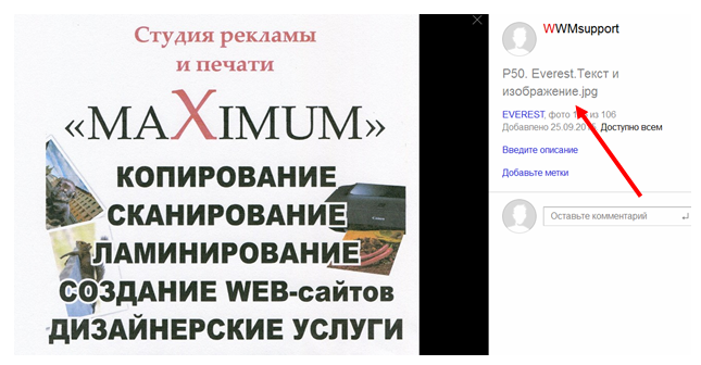

|    Сообщение #485 Отправлено 25 сентября 2015 - 19:30   WWM
На сканах кстати видно, что эверест краснит.
Да? Странно. Сканы вообще были даны для того, чтобы заметить, что каков бы ни был верхний отпечаток, он выглядит хуже нижнего.
Насчет метамеризма пока не было сказано ничего, так как не успели закончить этот эксперимент. Однако метамеризм - ничто по сравнению с бронзингом. Что метамеризм? Построил профиль под нужное освещение и все, справился с задачей. А вот бронзинг нас ужасает гораздо больше. Причем, если честно, то не ожидали такого жуткого с оригиналом K3VM на Р50. Гораздо больше, чем тот же K3VM по назначению (именно в полноценной системе К3).
Теперь правда непонятно, где что)) Подписи тоже ушли.
Ну сорри за быстрое обрезание. А с подписями нет проблем на самом деле. Их видно при просмотре кадра.
  • Прикрепленное изображение: Подпись.png

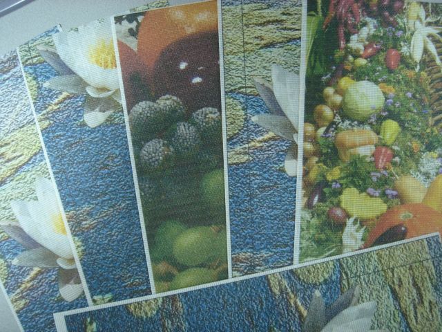

Под самые разные осветители рекламных лайтбоксов заказывали нам профили для пигмента.
Или был заказчик, для которого разработали технологию печати на жалюзи.

  • Прикрепленное изображение: Печать на жалюзи.jpg
